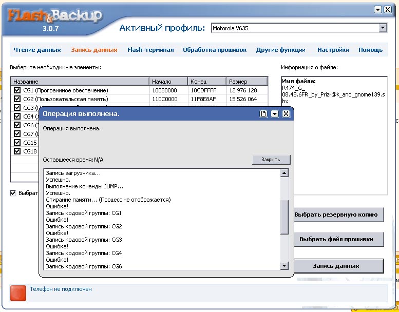

у меня также проблема с прошиванием этого монстра, прошиваю ФБ 3.0.058, выдаёт ошибку:
Разделение прошивки...
Запись загрузчика...
Успешно.
Выполнение команды JUMP...
Успешно.
Ошибка!
Запись кодовой группы: CG1
Ошибка!
Запись кодовой группы: CG2
Ошибка!
Запись кодовой группы: CG3
Ошибка!
Запись кодовой группы: CG4
Ошибка!
Запись кодовой группы: CG6
Ошибка!
Запись кодовой группы: CG7
Ошибка!
Запись кодовой группы: CG15
Ошибка!
Запись кодовой группы: CG18
Ошибка!
Операция выполнена.
НО у меня такая проблема в своё время я намудил с бутом и он у меня просто исчез, во флэш заходит, но на экране ничё нет, просто чёрный экран, прога тел видит, я залил бут BootLoader_07_D0_fo_08.23_by_Arkasha18RAMDLD и всё равно ничё на экране нет, и проша не шьётся

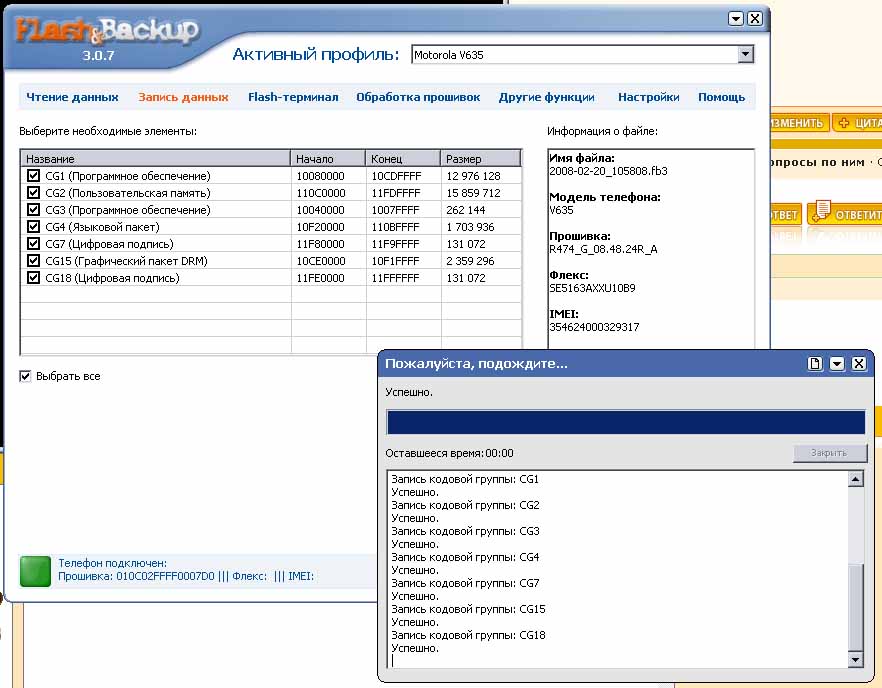

народ помогите, у меня ошибка после jump выдается и все. не хочет тело шиться. как раз когда фб пишет "стирание памяти"
зы тело как работало так и работает. ничего не произошло, бут я заливал как и говорилось через рсд-лайт3.3, шил телефон с помощью фб3.07
Добавлено позже (20.2.2008, 11:28):
прочитал на мото-софт как побороть эту проблему, теперь телефон вообще не включается, бекап не заливается(точнее он заливается, пишет везде успешно, но в конце зависает, пробовал через фб3.0.7), но определяется
в общем у меня проблема примерно как описано по этой ссылке
а теперь опишу подробно по порядку что я делал:
1) слил с помощью фб 3.07 полный бэкап
2) залил лоадер тот который указан через mmf
3) пробую прошить, ошибка, пришет примерно следующее
*** Начало операции (13.06.2007 1:20:57) ***
Random's Flash&Backup 3.0.058
Запись данных: H:\55555\R474_G_08.48.6FR_by_Prizr@k_and_gnome139\R474_G_08.48.6FR_by_Prizr@k_and_gnome139.shx
Успешно.
Успешно.
ЗДЕСЬ,
ЛИБО ЗДЕСЬ В УГЛУ ПИШЕТСЯ - ТЕЛЕФОН НЕ ПОДКЛЮЧЕН, И ДАЛЕЕ:
Ошибка!
Ошибка!
Ошибка!
Ошибка!
Ошибка!
Ошибка!
Ошибка!
Ошибка!
Операция выполнена.
*** Конец операции (13.06.2007 1:21:49) ***
4)телефон работает по-прежнему без всяческих изменений. Читаю на мотософте пост( <a href="http://mпрочтите правила форума Motofan !.net/forum/index.php?s=&showtopic=6783&view=findpost&p=49539" target="_blank">ВОТ ЭТОТ</a> ) Цитирую:
*Леха*, Попробуй в прошивке заменить лоадер.А конкретнее сделай так.
1.Разбери в FB например бут 07D0 для бланка,а еще лучше бут 07D0 от аркаши там лоадер с большими правами.
2.Разбери этого монстра на CG и затем эти CG добавь к лоадеру.
Или еще проще в "обработка прошивок" выбери RAMLDR (ссылка внизу) и введи адрес 03FD0000,далее по очереди добавляешь все CG из монстра.
CG1 адрес 10080000
CG2 адрес 110C0000
CG3 адрес 10040000
CG4 адрес 10F20000
CG7 адрес 10020000
CG15 адрес 10CE0000
CG18 адрес 11FE0000
И сохраняешь все в sh[ файл и затем прошиваешь в том же FB.
Удачи.
P.S.Кстати если у тебя версия бута выше 07D0 то все что я описал выше можешь не читать.Для начала прошей бут 07D0 а потом думаю монстр и так прошьется без проблем.
<a href="http://mпрочтите правила форума Motofan !.net/forum/index.php?act=Attach&type=post&id=4935" target="_blank">RAMDLD.rar</a>( 26.8 килобайт ) Кол-во скачиваний: 127
делаю так как все написано, во всяком случае мне так кажется, потому что я чайник в этом деле.
5) телефон выключился и более не включался, но компом отрображается
6) пробую залить бэкапы что я делал сегодня же, один из них в конце процесса прошивки в итоге подвисает, я, убедившись, что ничего не происходит выдергиваю шнур.
7) запускаю рсд-лайт, там телефон тоже определяется, как флеш, пытаюсь прошить через него прошивку, бекап, ничего не получается, пишет ошибку
в общем сейчас повторюсь, ситуация такая, телефон реагирует на нажатие кнопки выкл, но только включается он во флеш режиме, как показывают программы все.
рсд пишет следующее
IMEI/ESN/MEID: N / A
Technology: N / A
Software Version: R474_G_08.48.24R_A
Flex Version: SE5163AXXU10B9
Bootloader Version: v0x0007D0
DRM Version: N / A
Phone Type: Production (3B6803C00F0E0926597E00000000)
как сделать телефон???Очень прошу помощи

По прежнему не могу слить фуллбэкап, тело после jump не включается, и прога(FB2.62,https://forum.motofan.ru/index.php?showforum=143 Flash&backup.07) виснет и все. Бут стоит 07d0, но ставил я его как то тяжело(перелопатил пол форума а так и не нашел подробного описания как это делать) так что может, в этом проблема??? Люди, откликнитесь, пожалуйста, накидайте хоть ссылок, чтоли...а то совсем плохо sad.gif

Люди, помогите плз. Короче начал ставить эту прошивку через flashbackup3. Все прошилось. написано что операция завершена. На телефоне появился белый экран и сразу погас. Теперь телефон не включается, но во флеш режим входит. при повторной прошивке на пункте "запись загрузчика" пишет "ошибка" и идет дальше. на моменте "стирание памяти" тел выключается и все. но даже если и идет дальше, то после прошивки тел снова не включается. но на пункте "запись загрузчика" пишет "ошибка" в любом случае. Очень расчитываю на помощь. Заранее спс.
