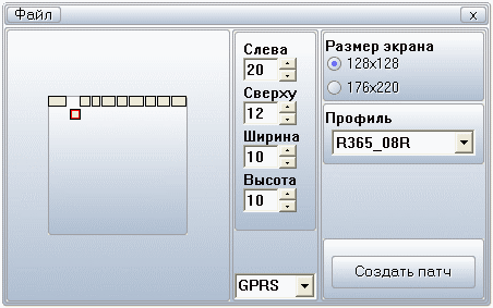

Хорошая новость : Уважаемый мотофановец ds3v создал программу PatchMaker ,
которая автоматически генерирует патч и визуально показывает ваши желания по улучшению СС

з.ы. тока сложно чето
Там все элементарно...
Кстати, вчера пытал свой телефон, как оказалось глюк с прорисовкой возникает, при спущеенном вниз значке батареи. Неперисовываемая область экрана равна высоте значка батареи. Это происходит в каких-либо списках. Она остается пустой, а при переходе с пункта на пункт, перерисовывает эти 2 пункта. Но с остальными значками вроде все нормально.
Вчера посидел, поправил скин mpx_nature и сделал значки батареи и антенны, получилось прикольно, но! при скроллинге экрана(то есть ели пунктов больше чем отображается) значки пропадают(возможно дело в скине).
Скрин получившегося прилагаю....

ну я могу взяться, если обьяснишь что в ней должно быть по идее... правда, если у меня не будет проблем со сдачей сессии... пиши в личку если что...
сообщение 14.6.2007, 14:00
конечный результат - патч в .fpa
вверху экран с 10 стандартных полей с иконками стандартными
при выборе иконки поле для ввода координат в обычной
десятиричной системе , после ввода изменяется размер поля и
иконка в зависимости от введенных координат.
контроль ошибок : уход за возможности экрана

сообщение 15.6.2007, 12:29
Цитата(ds3v @ Сегодня, 13:31)
PatchMaker
Вот, как обещал...
В общем вот что этот патчер умеет:
большая благодарность :-) и рейтинг !
на внешний вид всё интуитивно понятно.
Я смогу протестировать не раньше вторника sad.gif,

нужно со вторым внешним экраном тоже что то думать...
Размеры экрана и паттерну, а вот с иконками сами как-нить =)))
В заключении скажу о внешнем дисплее, массив координат которого идет сразу
чуть ниже массива основного экрана : с адреса 80A55E в прошивке R365_G_0B.D3.08R
идут координаты, которые можно менять вышеописанным способом
00 00 00 00 00 12 00 08
00 14 00 00 00 1C 00 08
00 1E 00 00 00 26 00 08
00 28 00 00 00 2F 00 08
00 31 00 00 00 3D 00 08
00 3F 00 00 00 50 00 08
00 52 00 00 00 5F 00 08
Я так понимаю на внешнем имеется только 7 групп? Хорошо создам правило в конфиге,
при указании размера будет писаться номер дисплея, то есть 176x220x1, 176x220x2, то есть цифра 2 будет обозначать что используются только 7 групп из 10. И хотелось бы еще уточнить какие именно...
Добавлено позже (15.6.2007, 21:33):
Программу обсуждать тут:
PatchMaker
PS: 2Osta: добавь в первый пост.
