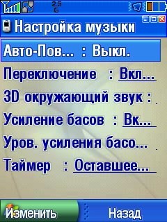

*НеХеR* большое спасибо за ответы thumbsup.gif ! очень радует что там есть bass bost прям под мою музыку ! Жду скриншотов плеера (его функций) ! Думаю на этой неделе вступить в ваши ряды K3

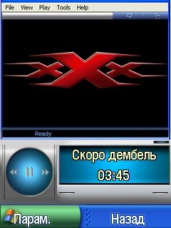

*НеХеR*
сообщение 4.9.2007, 12:31
Сообщений: 459
Регистрация: 18.3.2006
Пользователь №: 74 787
Рейтинг: 165

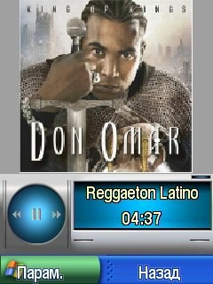

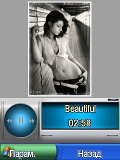

скрины плеера, правда тут скин не родной и дрм переделанный, но суть та же smile.gif

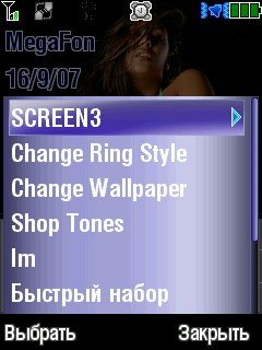

и еще одна хорошая новость!
вот тут пост почитайте:
Патчи для KRZR K1

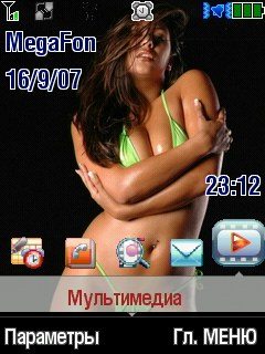

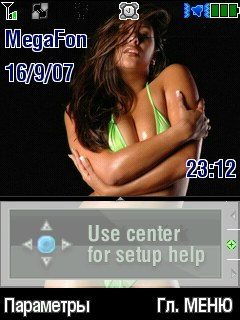

а вот так выглядит отредактированный по этой методе скин, как и что (подробности напишу только дня через два, времени нет) напишу потом, так что если есть желание сами найдете wink.gif
