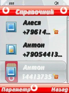

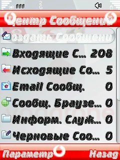

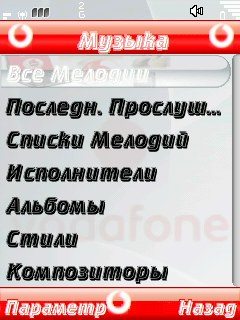

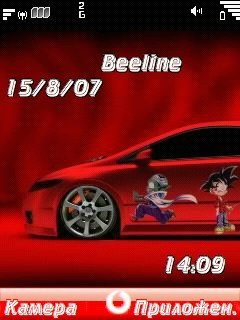

Такс.. Нашел прикольный шрифт ( по крайней мере мне нравится пока). Выкладываю его и скрины, мож кому еще приглянется.<br />Плюс выкладываю профиль для к3 под фб. Не помню как в предыдущих выложенных, но тут адреса кг правильные smile.gif. Сливается сразу говорю очень долго. Например дрм сливал 1.5 часа. Вся надежда на Vilko и BeZ, что они это исправят.
З.Ы. Хе. Да уж. Шрифт конечно прикольный, смотрится довольно необычно. Но! До тех пор пока не зайдешь например в оперу (встроенную) или еще куда нить где шрифт маленький. Чтение с таким шрифтом дело не из приятных. Но удалять не буду, может кому понравится smile.gif
