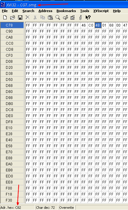

9) Устанавливаем дуал-бут: в CG7 прописать по адресу C82: 4801 6800 4700 13FE 0014
а сам бут залить по адресу 0x13FE0000 вместо CG18 (чтобы дуал включался из самой прошивки, посредством фб и других программ, надо сделать патч для CG1. Ищите в соотв. темах)

Прошивка: 04.05R
подскажите каким образом в CG7 прописать по адресу C82: 4801 6800 4700 13FE 0014 ?
и где найти патч для CG1 (для включение дуал из прошивки программами) ?
спасибо
сообщение 12.12.2007, 13:29
так ясно ? Прикрепленное изображение
Добавлено позже (12.12.2007, 15:30):
портировать самому из темы Детальный FAQ по обходу RSA на Z3
стало ясно, патч нашел на первой странице этой темы...
все прошло удачно (L7e, 04.05R) по инструкции для тех кто шарит... рса снят, дуалбут работает и включается из прошивки прогами
