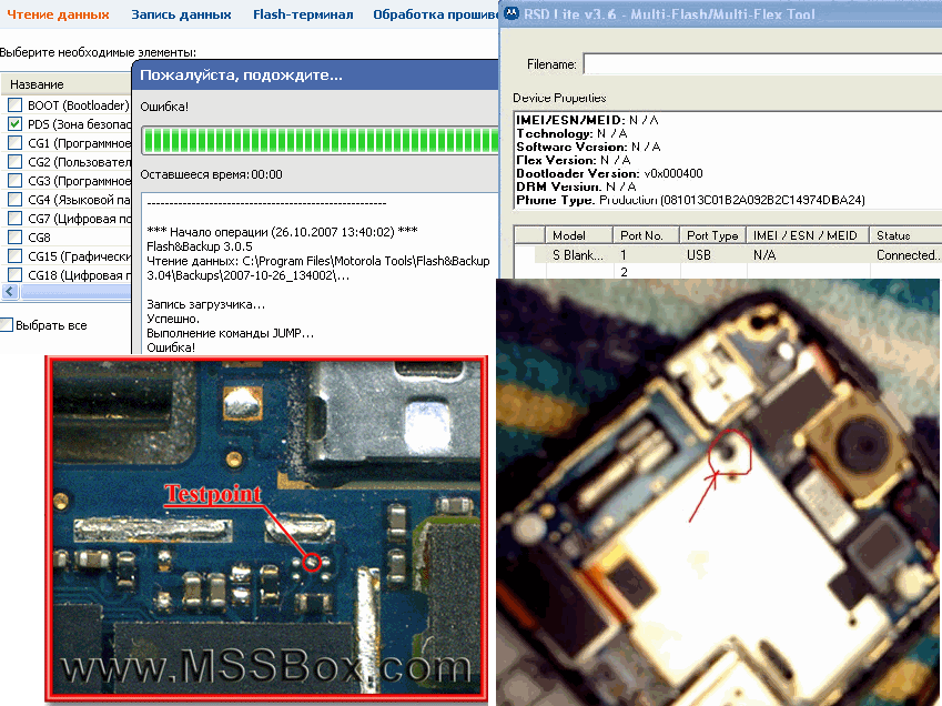

Моторола Л9. Сегодня просверлил бором свой экран для доступа к ТП, т.к. через имеющиеся щелки под ним закоротить контакт не получалось. Когда просверлил стало понятно, что без такого отверстия добраться до тп нереально (хотя кому как smile.gif ). Короче без проблем замкнул на массу контакт, РСД показало бланк. Попробовал по приколу ФБ слить пдс профилем для Л9 (позже вышеуказанным профилем L7e_READ) ошибка на джампе во всех случаях, впрочем та же ошибка и не на только пдс. В обычном флеш-режиме всё сливается без ошибок, правда пдс сливается пустой. Картинки прикреплены. У кого есть какие мысли по этому делу, касаемо снятия рса на Л9 - давайте, надоело уже просто сидеть.

QUOTE(alexxx32 @ 26.10.2007, 4:29) *
May I ask what method you used to cut the shield? I normally remove the shield with pliars, but have killed a phone before like that, so I do not want to risk removing the shield on L9 like that.
I also had the same problem when trying to backup the PDS on Z3. The values were all FF FF FF FF
I was only able to get a PDS backup with GOTMOTO
If you have access to smartclip, it can get an L9 PDS backup
Я могу спросить, какой метод Вы имели обыкновение сокращать щит? Я обычно удаляю щит с pliars, но убил телефон прежде как этот, таким образом я не хочу рисковать удалять щит на L9 как этот.
Я также имел ту же самую проблему, пробуя сделать копию ФУНТОВ на Z3. Ценности были всем FF FF FF FF
Я был только в состоянии получить резервную копию ФУНТОВ с GOTMOTO
Если Вы имеете доступ к smartclip, это может получить резервную копию ФУНТОВ L9

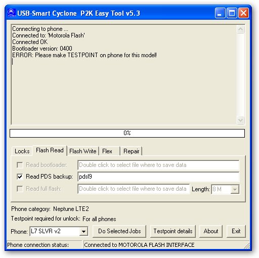

Вчера с моего Л9 пытались сделать бекап зоны безопасности (pds) и фулл-бекап через смарт-клип. Результата ноль sad.gif . Не видя и не разбирая телефон чел утверждал что это без проблем (с Л9 он до этого не работал), но на деле оказалось что не так всё просто. У него ничего не получилось, пробовали по всякому, тп тоже пробовали - в бланк слетает ок, а дальше ничего не выходит. По его словам на Л9 по сравнению с Л7е дополнительная защита, чтобы обойти её хотя бы для сливки бекапа плюс к смарт-клипу требуется ещё какое-то устройство (я так и не понял какое), через него же в случае восстановления бекап и заливать. У него этого ещё нет, может купит через пару месяцев. Вот такие дела.
И вот ещё. Попробовал слить пдс через вроде б самый последний P2K_Easy_Tool_5.3 (есть поддержка ЛТЕ2), профиля для Л9 нет, а на Л7(2) ошибка, скрин в аттаче.
Сообщение отредактировал alexxx32 - 31.10.2007, 13:44

QUOTE(alexxx32 @ 31.10.2007, 7:04) *
That profile is for R4517 L7, but it does not work.
Тот профиль - для R4517 L7, но это не работает.
Да знаю я smile.gif . Просто ума не приложу, что можно сделать, чтобы стронуть это дело с мертвой точки на на Л9. Поэтому и пробую всё что можно. А теперь вообще не понятно на что надеятся.

При бэкапе :
Переключение телефона во Flash-режим...
Запись загрузчика...
Успешно.
Выполнение команды JUMP...
Ошибка!
В чем проблема?

Цитата(Meksika @ 2.11.2007, 18:22) *
При бэкапе :
Успешно.
Ошибка!
В чем проблема?
Это значит, что не надо делать тп?)
скорее всего с профилем что-то не так. насчёт вопроса +1.
попытка хороша но судя из твоего скрина ты пытался слить пдс через обычный флеш интерфейс, а надо через тп

Osta, они не смогли загнать телефон в софтовый тп, получается только вручную, но и дальше дело не двигаеться. Рождённый в СССР, ясен перец я замыкал тп и тело было в бланке при попытке слить пдс через изитулс, просто прога ещё не поддерживает Л9, максимум Л7, через такой профиль я и пытался, поэтому и пишет - "Сделайте тп для своей модели" (понятным английским языком написано smile.gif ) - тп то для Л7 другой! Надо удалить тот пост, чтобы никого не смущал.
