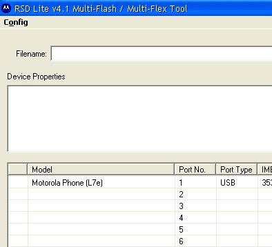

Вариант №2. В самом начале вы должны открыть программу RSDLite
https://motofan.ru/soft/?action=view&id=197&parent=3 до всех программ и движений.
Подключаете телефон к компу , RSDLite должна определить ваш телефон так:
Прикрепленное изображение тоесть модель , ваш imei номер ... Затем вы отключаете телефон
по красной кнопке выключения и зажимая кнопки * и # нажимаете красную кнопку
включения , не одновременно все три кнопки, а именно зажимая две нижние включаем
по красной кнопке. RSDLite определит уже ваш телефон как Flash устройство, а сам телефон
войдёт в так называемый boot - режим.
https://forum.motofan.ru/index.php?act=Attach&type=post&id=144206 .

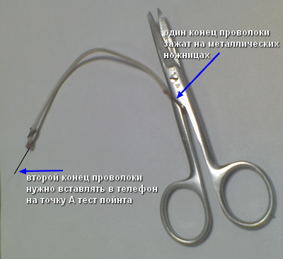

вот так выглядит мой набор для тест-пойнта
https://forum.motofan.ru/index.php?act=Attach&type=post&id=144208
как видите ничего из того, что есть всегда дома. Теперь вытаскиваете

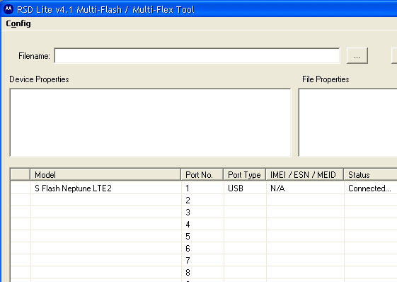

Смотрите, что напишет программа RSDLite , если там написано
"S Flash Neptune LTE2"
спокойно вытягиваете батарею и пробуете ещё раз попасть проволокой на
точку А тест-пойнта, т.к. эта надпись говорит о том, что вы НЕ попали , НЕ замкнули ТП !

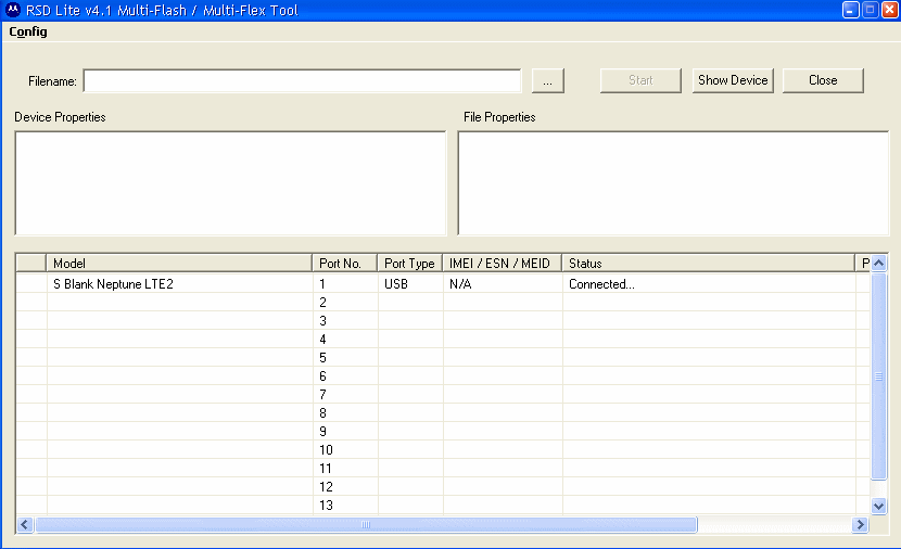

проделываете эту процедуру до тех пор , пока не появится надпись
"S Blank Neptune LTE2"
https://forum.motofan.ru/index.php?act=Attach&type=post&id=144207
только эта надпись говорит о том, что вы попали и замкнули ТП !
и только тогда вы должны убрать проволоку с точки А и запустить программку RAMLDR2 ,
никак не раньше ! Далее действуете по мануалу .. заливаете .. прошиваете..

ТП сделал - некоторые тонкости- проволочку надо брать очень тонкую- сначала брал слишком толстую-в отверстие проникала проблемно. Затем взял от старых убитых наушников.Один конец закрепил на "вибре" - второй пинцетом просунул в отверстие слева от точки А ТП. Подключил тел к компу, включил флешбекап- вставил аккум - первый раз ничего не вышло-ФБ писал версию флекса и модель тела, повторил - пока ФБ не написал тел.подключен - и больше никаких данных. Далее все по мануалу. И еще: как уже писали- не пытайтесь делать ТП со слишком коротким интервалам 0иначе могут быть необратимые последствия

Я всегда подпиливаю крепления экрана острым ножиком, потом тонкими плоскогубцами просто отрываю его, но это на любителя, ибо надо уметь не оторывать все остальное с платы)

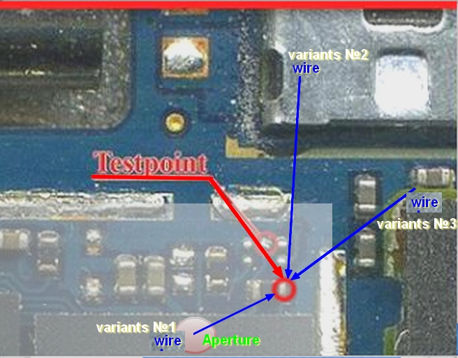

сообщение 2.11.2007, 12:31
вот делал схему для американских друзей.. может кому пригодится
показано защитная крышка , её отверстие и точка тест-пойнта

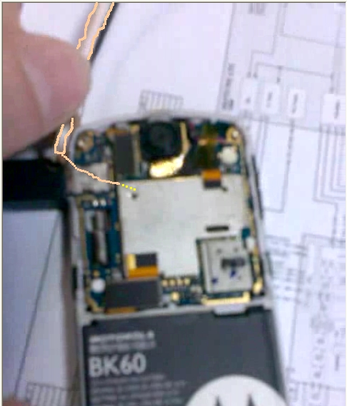

добавлю ещё: ОЧЕНЬ удобно стало сразу попадать на точку А тест-пойнта
после того, как я чуть-чуть раздвинул щель в верхнем левом углу
защитного бокса с помощью маленьких ножниц. На рисунке это то
место где входит проволока Прикрепленное изображение
