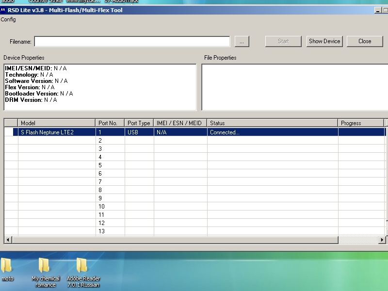

Смотрите, что напишет программа RSDLite , если там написано
"S Flash Neptune LTE2"
https://forum.motofan.ru/index.php?act=Attach&type=post&id=144206
спокойно вытягиваете батарею и пробуете ещё раз попасть проволокой на
точку А тест-пойнта, т.к. эта надпись говорит о том, что вы НЕ попали , НЕ замкнули ТП !

https://motofan.ru/soft/ РСД - Blank Neptune LTE2
IMEI/ESN/MEID: N / A
Technology: N / A
Software Version: N / A
Flex Version: N / A
Bootloader Version: v0x000300
DRM Version: N / A
а F&B просто телефон подключен

Chupa_cabras, тогда по идее, ты замкнул ТП, следовательно, замыкай еще раз, и делай дальше так, как в софт-ТП, только с 4 пункта:
