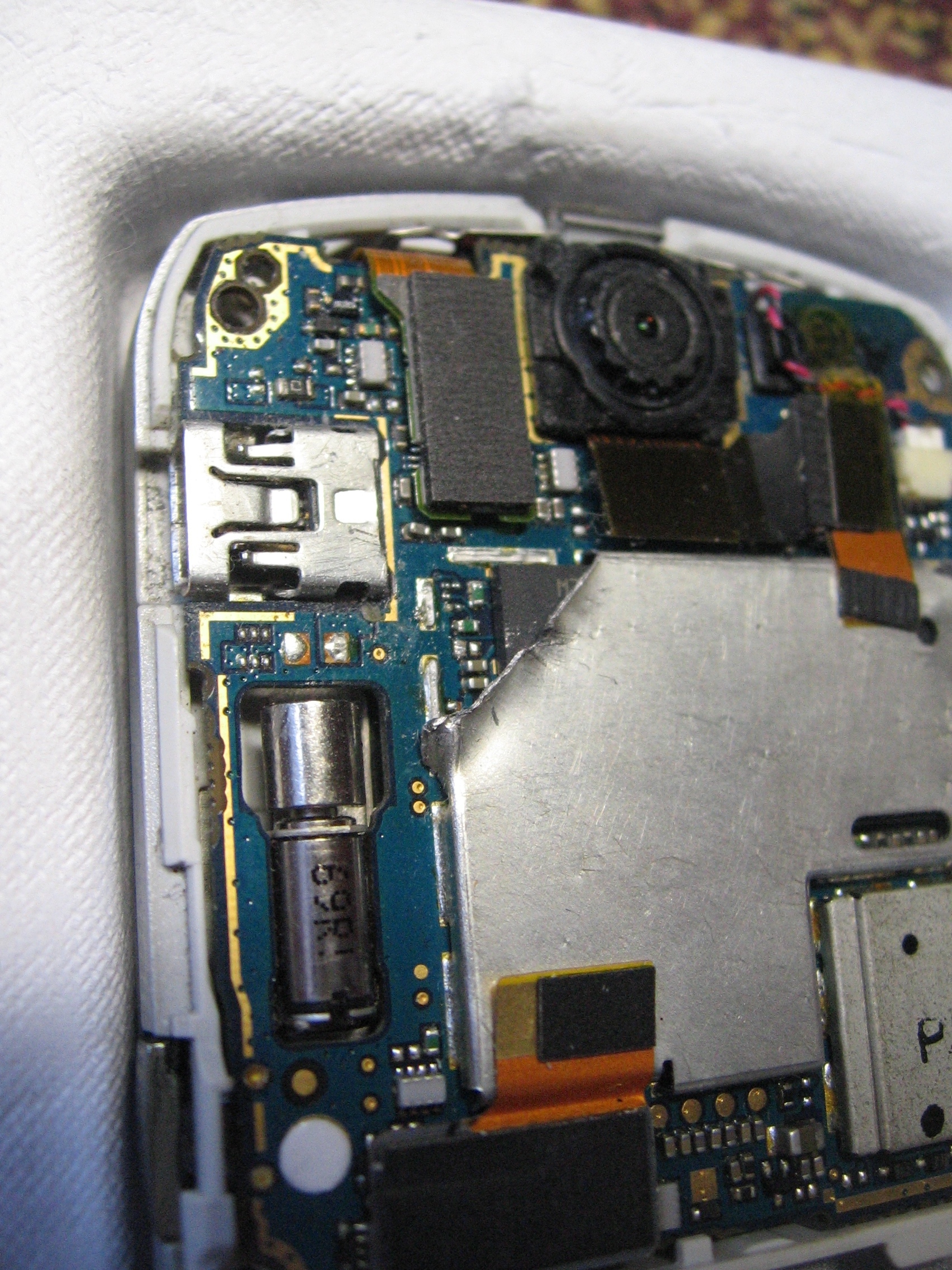

вот так выглядит мой набор для тест-пойнта
https://forum.motofan.ru/index.php?act=Attach&type=post&id=144208
как видите ничего из того, что есть всегда дома. Теперь вытаскиваете
батарею из телефона и подключаете мобильный к компьютеру. Ставите
зачищенный участок проволоки на точку А тест-пойнта и подключаете батарею.

У меня KRZR K1 - проблема - после перепрошивки - белый экран.
Пытался сделать ТП, разобрал телефон, а у меня это самое место где должна быть точка закрыто металическим чехлом (так же, как и все остальные части на плате.
Она припаяна! Что белать, хелп, плз!!!!

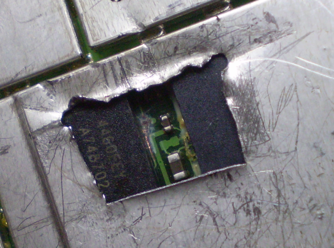

Тебе сюда Новая методика - ЛЕГКО Тест Поинт без распил. тела ну или придется отпаять эту пластину

телефон через usb подключён к компу. экран горит но на ТП ниадна прога не работает никак, может дело в батарейке?
и ещё...объясните мне про прибор которым тыкать нада эту точку. я так понял пойдёт медная проволка, куда её присоединить нада или изолировать кароч я так и не понял) 1 конец на точку, а второй?

Не знаю как у всех, но у меня бокс вырезан, и точка ТП видна. Так вот когда я пытался замкнуть ТП при батарее примерно 95% то ничего не получается, а когда я подзарядил батарею на L7 полностью на 100% то сразу с первого раза мкнется. Так что я считаю что лучше зарядить ее на 100%.

вот тыкаю уже ночь и всё никак sad.gif точку вижу. попадаю 100% второй конец проволоки на ножницах. в РСД всё время S Flash. Бланка всё нет sad.gif и ещё, иногда после тыка когда отпускаю проволку бывает мигнёт вспышка на камере, что бы это могло значить? unsure.gif

что то какая то байда... проковырял отверстие прямо над точкой А, заземляю проволоку, тыкаю на точку, вставляю батарею, и... толку 0... я незнаю насколько заряжен аккумулятор, если конечно он от тест пойнта не разряжается, или просто от пребывания в неиспользуемом состоянии, то в чем может быть проблема, т.к. перед тем как тело померло аккумулятор был заряжен полностью.
сообщение 13.8.2009, 13:18
Цитата(shocked @ Сегодня, 14:57)
заземляю проволоку
замыкай на защитный бокс в телефоне или вибромотор

shocked, ааа..ну все понятно, точка А, это одна сторона мелкого резистора, при его отрыве, горит постоянно белый экран...Вот сюда: Железный ремонт телефонов Motorola - своими руками
Был бы термофен, отпаял бы защитный бокс, все было стало понятно smile.gif А так...это в слепую..
Блин,блин,блин!!!! Я понял, признаки похожи на сгоревший контроллер питания, мне на К1 так и не сделали его, сказав просто: "У нас нет таких деталей, есть донор? и цена ремонта неизвестна пока что."
