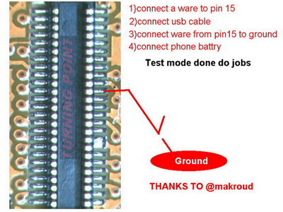

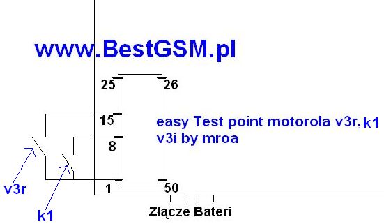

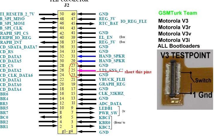

Поляки придумали классную вещь, пилить экран для тест-поинта больше не нужно...
I have just tested it on V3v with bootloader 0a.52. Just connect 15 pin of flex connector to gnd - it works well!
Перевожу: Только что оттестировал это на V3v с бутом 0а.52. Просто замкните 15-ю ножку флекс-коннектора (разъём, по которому внутри телефона клавиатура соединяется с платой) на "землю" - работает отлично!
Прилагаю картинку.Прикрепленное изображение

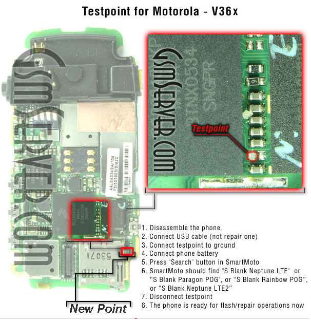

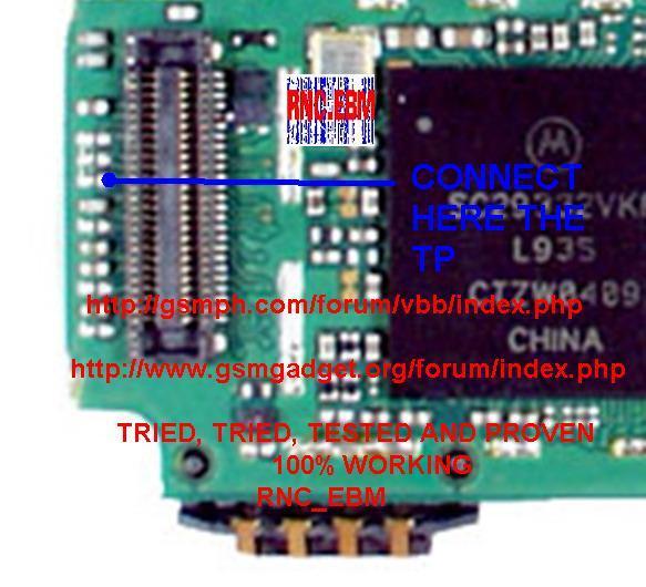

Вот еще картинки в тему, сам не пробовал.
Пробовал второе фото (RNC_EBM_V3_TP_1.jpg) на v3r: замыкаем подключаем батарею и у нас бланк.

ЛЕГКО Тест Поинт без распил. тела, пока для V3v, V3r, V3i, K1

*DamneD*, он же *HeXeR* ) замкни восьмую ножку флекс-коннектора на землю - для К1 должно быть так. Для V3r - пятнадцатая нога

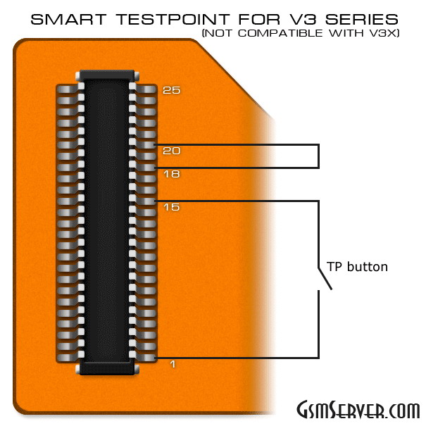

1 Замыкаете тот контакт который на рисунке показан как test point, на металлический экран, что на микросхеме (на нем бумажка со штрих кодом).
2. Подключаете мини-USB (шнур который идет в комплекте для подключения тела к компу).
3. Видите, что в компьютер установилось новое устройство (S neptune blank).
4. Убираете перемычку "контакт-экран".
Все. Дальше делайте, что вам нужно.
Этот способ работает когда к телу не подключена батарейка.

DXM Dreamer, Ohotnic, друг друга поняли, отлично! А теперь для остальных расскажите. Итак, цель: слезть на V3i с BL 0A.52 на 0A.30 и установить прошивку R4441D_G_08.03.03R.
Делаем следующее:
- отключили батарею,
- сняли крышку,
- поставили перемычку, как на картинке DXM Dreamer,
- подключили кабель mini-USB,
- в компьютере обнаружилось новое устройство (S neptune blank),
- сняли перемычку,
- ... что дальше? Нужно ставить батарею назад или нет? Какими прогами и что лить? Ну распишите по пунктам с указанием ссылок на программы и прошивки. Не один человек скажет вам за это спасибо!

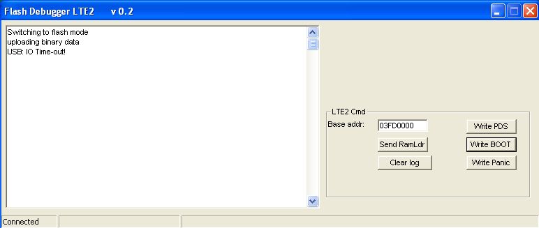

Да все толково написано, но получилось следующее запустил ramldr2_0.31 (после пробовал Ramldr2_0.2) замкнул ТП убрал перемычку написано конект делаю как по инструкции жмем кнопку Send loader и выбираем loader(лежит в папке ramldr2_0.31), однако ramldr подвисает или пишет так как показано на скрине.Ну какие будут предложения?Прикрепленное изображение
Сообщение отредактировал leksus - 24.6.2007, 10:30

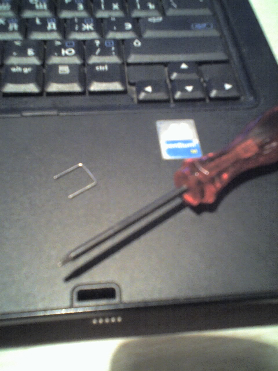

Да УРА сработало, по мануалу DXM Dreamer!! Всем спасибо, я на 0А.30. Из технических деталей:
1. Отвертки под "звездочку" искать было лениво, сначала ковырял так, слизались все грани. Взял хороший! охотничий нож, и действуя им как пилой, под наклоном к плоскости корпуса, за 20 мин ерзанья сделал по одной прорези в стенке шурупа, а далее кончиком ножа, уперев его в прорезь, сорвал с места шуруп.
2. Разъединяется корпус очень туго! Надо с двух сторон и не железным чем-то, например как на фото - sim картой, тока надо 2
3. Шлейф между двумя частями выходит легко, можно не бояться
4. Замыкал скрепкой, изогнув ее свободный конец (только следить, чтоб не мешал батерею подсунуть).Скрепку в рабочее положение прикрепил скотчем.
5. И последнее - надо приклеить кусок широкого скотча клеем вверх, чтобы на него положить и зафиксировать относительно друг друга собственно часть телефона, которую лечим, и аккумулятор, иначе они в самый не подходящий момент разойдуться, тогда будет плохо!

Сделал ТП по методу DXM Dreamer, (V3i или V3t я так и не понял но платформа была R3443) Огромный респект и уважуха тебе за такой подробный мануал! clap.gif clap.gif clap.gif smile.gif

Подскажите пожалуйста а после:
1) Замыкаем 1 и 2(см. фото выше)
2) Подключаем mini USB;
3) Подсоединяем аккумулятор;
Надо ли влючать телефон ?
А то у меня ни RSD ни FlashBackup его не видят.....
Добавлено позже (6.7.2007, 10:08):
При разрыве провода все нормально RSD Lite видит его как и раньше....
Добавлено позже (6.7.2007, 14:29):
Хм.. А шлейф надо подкалючать при тестпойнте или нет (я подключил)
Ohotnic
сообщение 6.7.2007, 10:47
Сообщений: 37
Регистрация: 26.5.2007
Пользователь №: 136 129
Модель телефона: RAZR V3i, Boot 0A.30
Прошивка: R4441D_G_08.03.03R
Flocky,
Телефон включать не надо, он автоматом перейдет вв бланк, когда присоединишь батарею. Батарею надо присодинять не убирая перемычку тест поинта.
И шлейф втыкать не надо (не удобно и не нужно). Шлейф присоединишь только когда телефон собирать будеш.

Archy, DXM Dreamer, wert
Большое спасибо! Благодаря этой теме и вашему мануалу перешел на V3r с 0A.52 на 0A.30.
Замыкал по второй фотке с поста №4 заточеным старым щупом от тестера. В бланк ввести получилось не с первого раз т.к. аккум так и норовит отскочить. Когда этот гемор надоел, просто сделал что-то типа кондуктора воткнув большие канцкнопки в доску.

DXM Dreamer, Спасибки тебе за такой понятный мануал.Замена Бута,вместе с разборкой проходила всего минут 5.С помощью спец отвёртки и скобы от степлера всё произошло как по маслу.
1)Разбираем тело
2)Подключаем плату к компу
3)Зажимаем контакты одной рукой
4)Другой рукой присоединяем аккум к плате.(И получаем:Тын Тын)
5)Убираем скобу,не отсоединяя аккум
6)Продолжаем держать аккум и заходим в прогу
7)Жмём кнопку лоадер,(ни какой файл не нужен) комп что то напишит.
8)Сразу же жмём кнопку где написано BOOT,Ds,выбирам файл с нужным Бутом,комп должен написатьohmy.gifK
9)Только после ОК вы можете отпустить аккум и собрать тело.
Скобу можно засунуть в отверстие на железке.Она как там и была.И ровно ложиться на точку ТП.

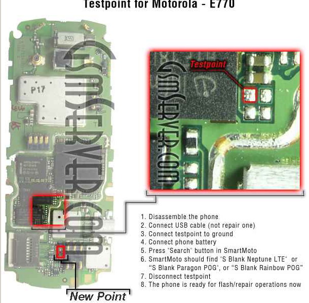

Попалась на глаза пара каритинок, мож пожет кому..
V360 и e770

НАрод HElp| SOS у меня ТАкая беда приключилась Матор рейер в3 /
Решил прошить R374_G_0E.41.C3R_A_LP002E_SE8602AXXU10C3_1FF_by_InDesign
ЗАпарка вышла____ НА какомто форуме прочитал что RepStudio_Demo стирает полностью память и докидовает прошиву сваю и флекс Беда чем только непробывал и Flash&Backup 3, и RSD Lite 3.3
И все бестолку да еще бут установить немагу ,,,, Патом через день папробовал снова БОЛТ он даже врубатся нехочит ( батарею заряжал другим В3 полная была) РЕшил папробовать Тест поинт, долго и упорно парился что с чем замкнуть надо вроде нашёл, threaten.gif но как бы ни так он теперь бут записывать нехочит зараза!!!!! Хелп помогите мне ______ С меня респект!!!!!

НАрод ничё непомагает _____ Что делать???????? Поставил Boot 08.26 Пишет внизу так (OK to Program USB и Дальше вот ошибка PONE CODE SIG 35:02: ) И все некакая прошивка неустанавливается ( она какбы устанавливается после перезагрузки тело Иле невключается или включается только с черном икраном) ДА бывает что он вибрирует HELPPPPPPPPPPP

Пробовал ХУ,,,,,,,(ОН НЕЗАЛИВАЕТСЯ ПИШЕТ ЧТО НЕСОВПАДЕНИЕ КАКИХТО ГРУПП Мож нетак делал ((( Напешите что в таком случае можно сделать)))) Да еще ТАКАЯ ХРЕНЬ (((( буТ СТАВИТСЯЯ 08.26 И ПРОША СТОИТ [size=5] R364_G_0_B.D1.0.BR))) Начинаю заливать любую прошу или болт или шьётся всё с успехом но потом не отключается или хуже того незапускается!!! Что за хрень незнаю (((( ДА еще у меня 2 В3 один старей другой новет и всеровно такая хрень у двоих после RepStudio_Demo!!!! Посоветуйти что нибуть буду благодарен!!!!
