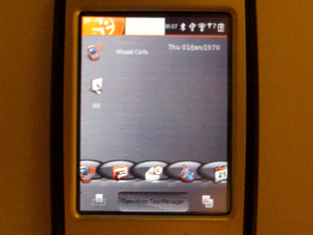

А по поводу самого image, на моторолафансе дали идею на QVGA, вот в этом направления я и пошел.
Скачать пока не где, вот соберу до конца тогда и выложу.

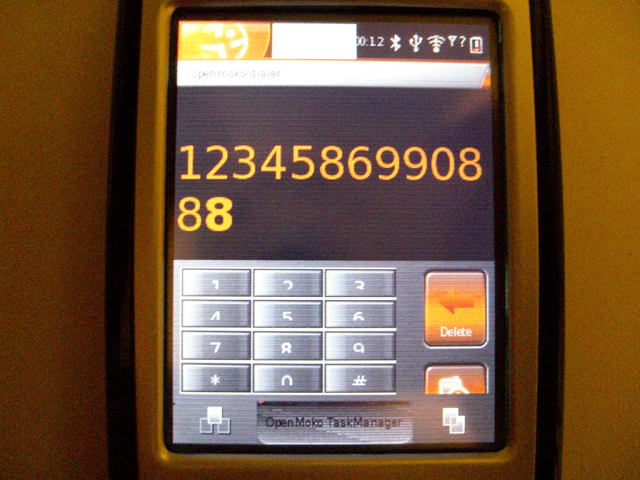

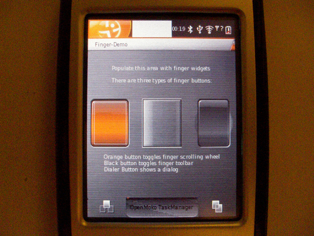

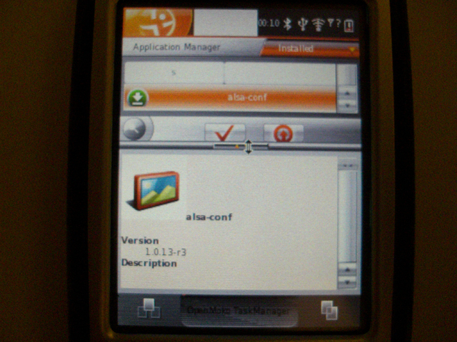

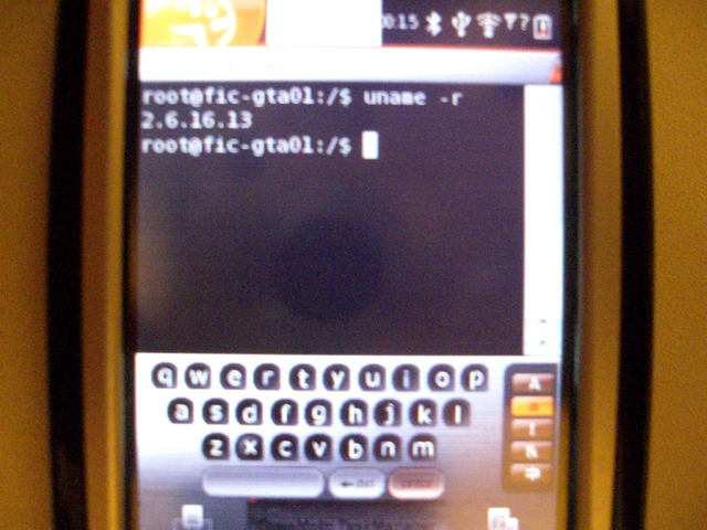

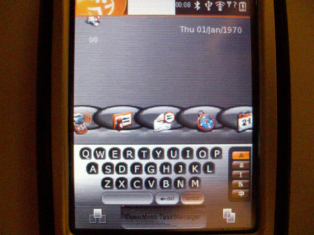

yalex2000,
Это не они , это МЫ
И это не прошива, в ней нет звука и не работает GSM/GPRS, да и на остальное железо дрова не все.
