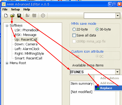

Цитата(viacon @ Вчера, 21:22)
как/чем добавить пункт ITUNES. прошивка R452D_G_08.01.0AR, тело L7e
MMA Advanced Editor - Прикрепленное изображение
