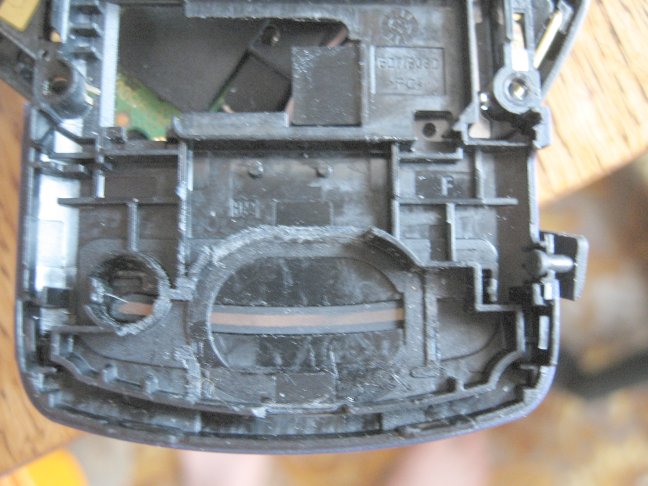

Ребята, это элементарно smile.gif Я сделал еще 30 июня.

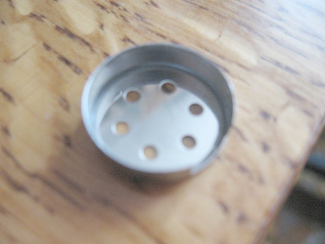

С динамика снял крышечку:
подрезал корпус:

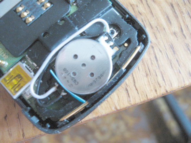

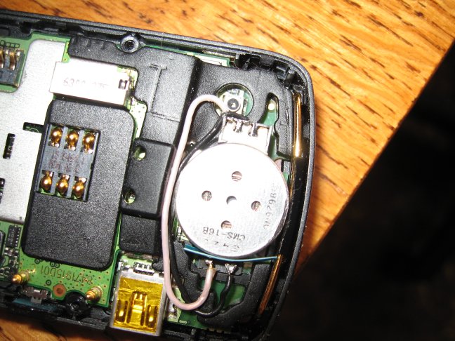

Я в L7e впихнул даже не снимая) посадочное место расширил подплавив пластмассу паяльником, т.к. родной динамик овальной формы и уже чем от Е398...
Батарея садится немного быстрее, эффект вибро не очень сильный, примерно как на V220, звук громкий, но высокие и средние на мой взгляд лучше у родного динамика... Громкость примерно одинакова, я эту операцию поделывал больше из спортивного интереса, т.к. мне некоторые товарисчи пытлались доказать что я его туду не впихну sport_boxing.gif
К меня на звонках в основном стоит какая нить электронщина, вот она звучит просто отменно, а что-то тяжёлое-альтернативное довольно паршиво получается, плюс слишком много басов и как следствие дребезг динамика => приходится мелодии тщательно обрабатывать как в своё время для Е398 с 59-й прошивкой biggrin.gif

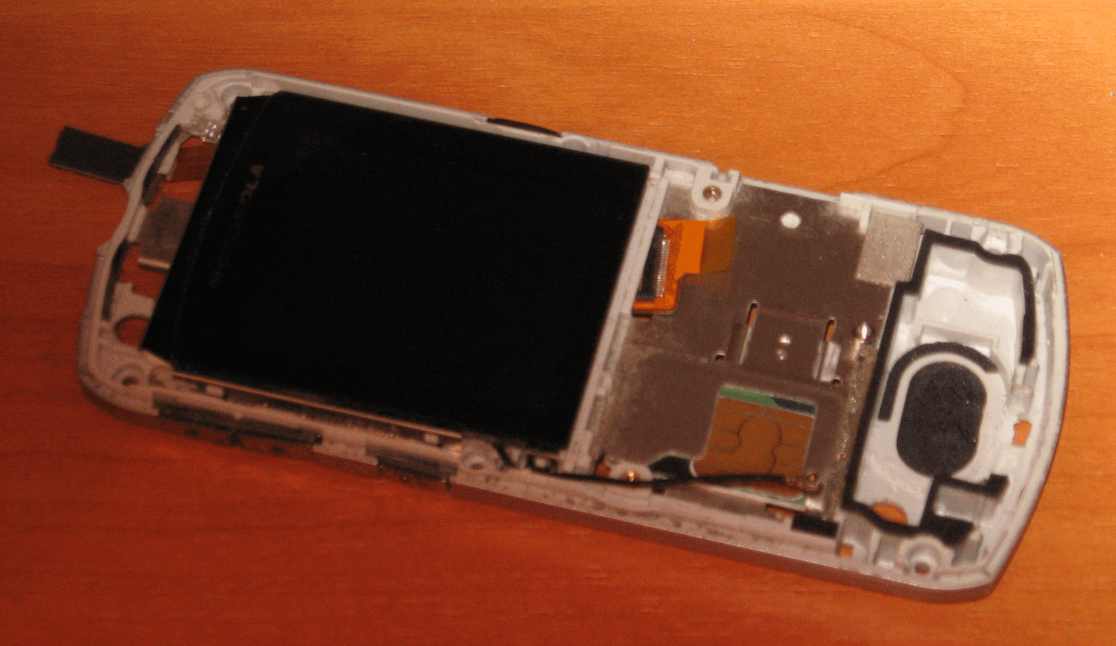

Ура!!!! Ура!!! Ура!!! clap.gif Я это сделал!!! Правда пришлось корпус слегка расширить чтобы динамик от Е398 влез! Я ничего не припаевал он так держится! Телефон не греется!!! Эфект вибрации работает! Телефон тресётся кажется что он вот вот развалится!Теперь у меня Motorola E9!!! Всё работает отлично!!! clap.gif
Если кто хочет последовать моему примеру обращайтесь!

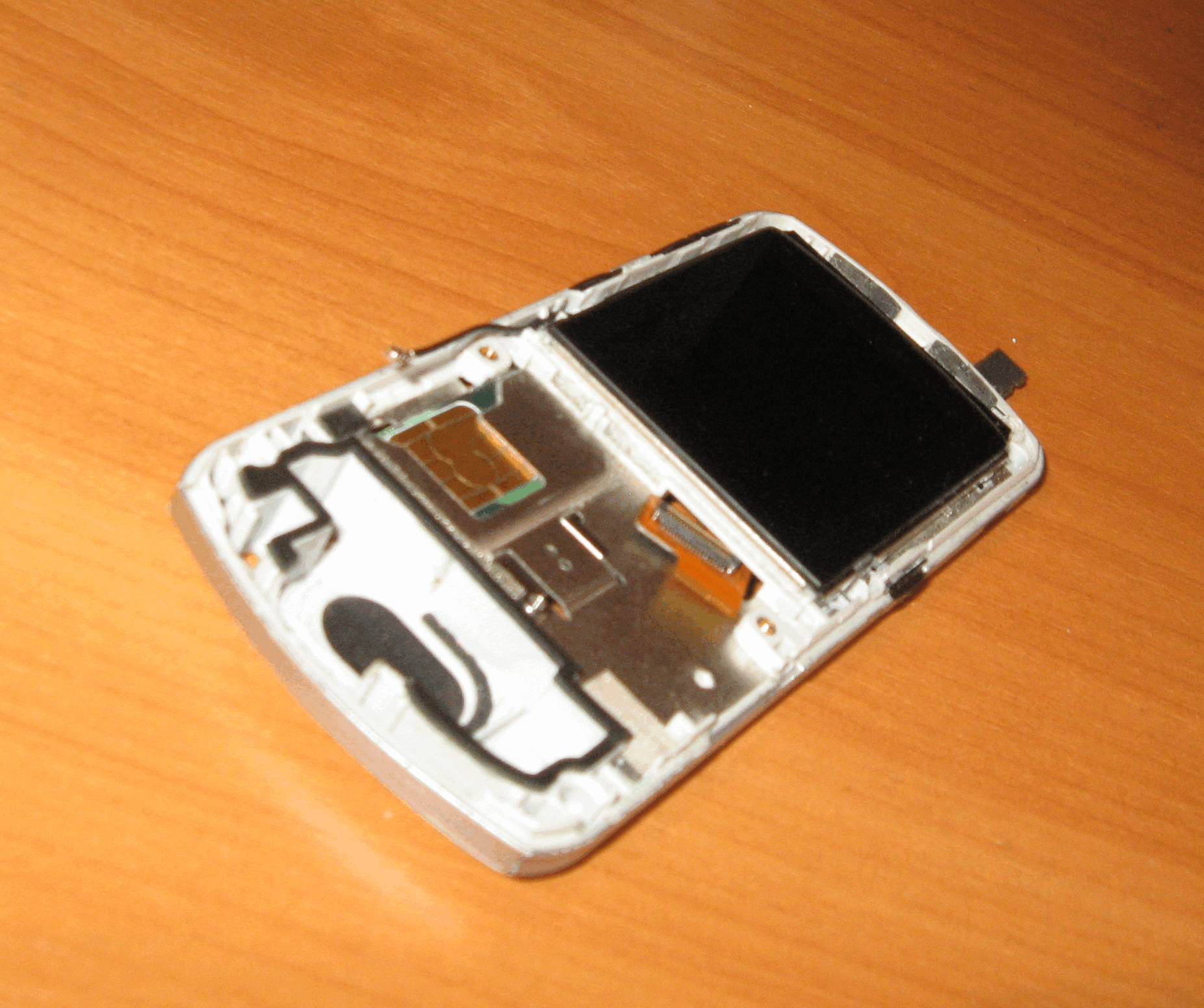

Самое трудное быдо место для динамика подготовить! Потратил 2 часа даже и того нет!
P.S если будете менять надо динамик от Е398 слегка переделать! Фото выложу попопозже!

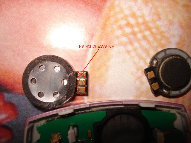

Grissom, слушай,а как быть с контактами на динамике? их же там 3,а на L9 2 контакта? вот есчё вопросик,чем корпус распиливать?
Grissom
сообщение 4.6.2008, 6:00
Сообщений: 57
Регистрация: 3.4.2008
Пользователь №: 168 437
Модель телефона: Moto SLVR L9
Прошивка: 22.05 no RSA
Рейтинг: 7.5
Бидаш, Вот тебе фото окуратно отламываешь лишний контакт и всё динам готов!Прикрепленное изображение
Сообщение отредактировал Grissom - 4.6.2008, 6:08

Вообщем у меня есть E398 нерабочий, было бы не плохо вытащить из него динамик и засунуть его в L9. Не могли бы конкретно написать как это все проделать :-) И каким образом он сидит там внутри пайкой или просто так?
wanted90
сообщение 6.6.2008, 10:26
Сообщений: 53
Регистрация: 15.1.2008
Из: Тольятти
Пользователь №: 160 168
Модель телефона: v3i+E398+L7+L7E
Прошивка: <new style v 2.1>
DefenderWF,
береш отвертку т6 разбираешь мотор е398 там коробочка с колонками , ее снимаешь достаешь динамик он НЕ припаяный а просто на контактах так же и в л9 на контактах,
разбираешь л9 снимаешь клавиатуру и вынимаешь динамик ставишь от мотора ,
но только на е398 3 контакта а на л9 -2 ну там поймешь там написано - и+
Добавлено позже (6.6.2008, 14:28):
DefenderWF,
но если тел грется начнет при прослушивании музыки значит поменя + и -!
А надо что нить подплавлять/подрезать в корпусе чтоб влез? =)
Grissom
сообщение 7.6.2008, 9:46
Сообщений: 57
Рейтинг: 7.5
DJ Ibrus,
Надо место для динамика подготовить!!!Лучше всего пилочкой для ногтей!!!! Стачивать потихонечко пока не влезет!!!
Сообщение отредактировал Grissom - 7.6.2008, 9:46

а вот вопрос про гермитичность. у л7е я знаю должен быть некий вакум в между динамиком и телом, например если вытащить заглушку антенны звук станет другим, высоких частот добавится. дак вот как быть с динамиком от е398?
Сообщение отредактировал _SeGa_ - 8.6.2008, 1:12
ARMhaker
сообщение 8.6.2008, 5:07
Сообщений: 39
Регистрация: 10.3.2008
Пользователь №: 166 137
Модель телефона: w580
Прошивка: R6BC002
wanted90
сообщение 8.6.2008, 5:28
Сообщений: 53
Из: Тольятти
ARMhaker
заклей ту сторону где 6 дырок скотчем и всё
зачем? ,
