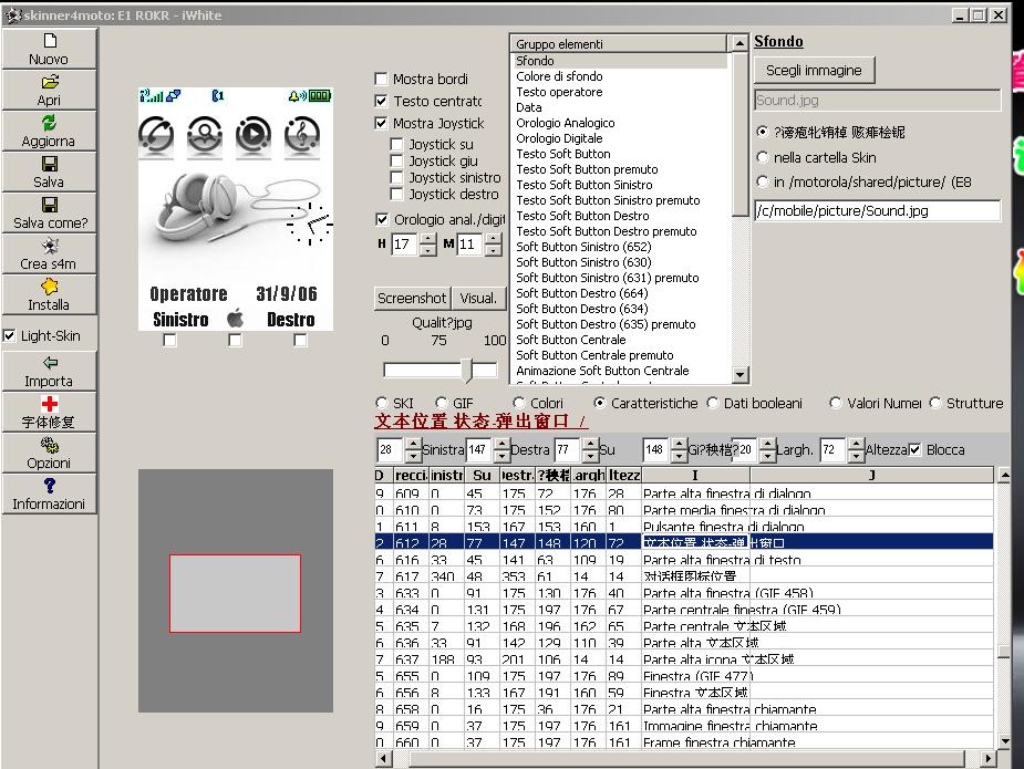

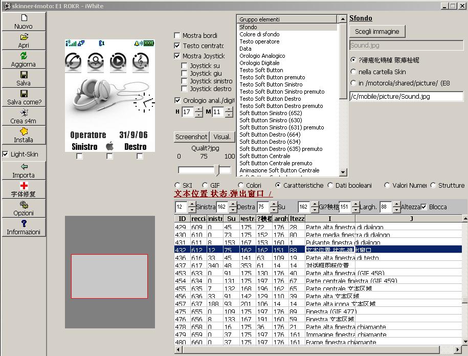

menu+*
time
week date
patch:
Прикрепленный файл clock_date_week_loc_in_loc_mes_49R_1.31.zip   ( 1.61 килобайт ) Кол-во скачиваний: 273
SRC:
Прикрепленный файл clock_in_loc_mes_src.zip   ( 1.29 килобайт ) Кол-во скачиваний: 222
Сообщение отредактировал Campanula - 19.3.2009, 12:38

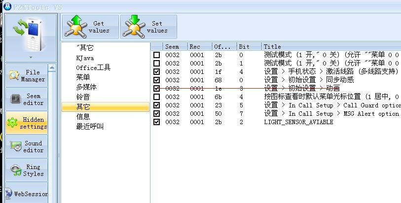

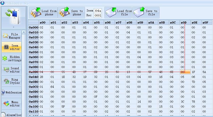

JAVA replace the system settings to switch full-screen animation
1:Push the patch of JAVA show full-screen in your CG1
2:Push this patch in your CG1
2:P2ktool edit : open animation
3:Edit SEEM:004A_0001 090-0D to 01 or00
4:Edit dnp.prf
0037 animation to JAVA status bar
Сообщение отредактировал Campanula - 25.3.2009, 5:31
4:Edit dnp.prf
а что делает этот патч? что то я не понял. его просто ставить? или что то надо еще менять?
вместо пункт меню анимация, ставится контроль статус строки в яве, находится в основных настройках
