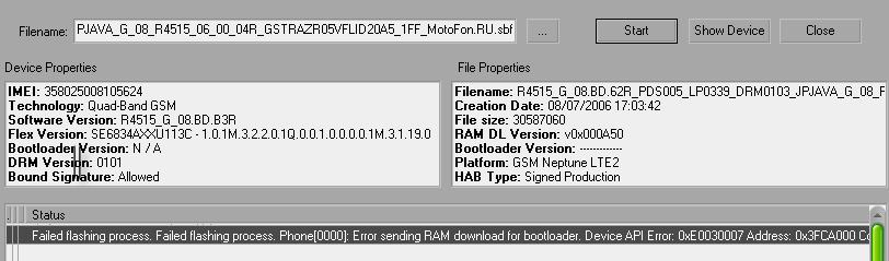

Добрый вечер уважаемые smile.gif Прошу вашей помощи... Проблема вот в чём пытаюсь прошить свою мобилку RAZR V3r патчами:
# R4515_G_08BDD3R_LP0003_DSP63353500_GSTRAZR05CIN01NA144Unlocked
# R4515_G_08BD74R_PDS005__DRM0101_JPJAVA_G_08_R4515_02_02_07R_GSTV3xx05T676DT0C4_1FF
# R4515_G_08.BD.62R_PDS005_LP0339_DRM0103_JPJAVA_G_08_R4515_06_00_04R_GSTRAZR05VFLID20A5_1FF
Ни один не ставится и RSD Lite и Flash&Backup выдают ошибки... См. скрины пож-та, кто знает, чемъ мя могу это исправить подскажите...

Это не патчи, а прошивки. А какая на теле версия бута?
Если бут 0А.30, то бери проги поновее.
Если бут 0А.52, то тогда понижай его.
Вот только заметил, прошивка-то у тебя B3R, по верх нее шить нельзя. Читай FAQ.

у меня стояла B3R с бутом 0A.30 и без проблем прошил D3R.Скорее всего у него 0A.52 от этого и все проблемы с переходом на D3R.

belkir, вот тебе топик про тест-поинт - Новая методика - ЛЕГКО Тест Поинт без распил. тела
А в этом мануале написано как разобрать тело и как понизить бут на примере V3i - Переход BL 0A.52=>0A.30 на V3i
Думаю разберешься. Удачи!

не надо ничего резать, просто разбери тело и замкни тестпоинт на защитный экран, как показано на этой схеме, воткни акум и получишь бланк.

belkir, делай все по аналогии с переходом с бута а.52=>а.30 на V3i(сцылко на мануал выше), только выбери бутлодер для своего тела.
