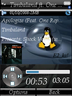

сообщение 10.1.2008, 10:50
Мото-музыкант
Сообщений: 810
Регистрация: 9.3.2007
Из: Казахстан, г.Алматы
Пользователь №: 126 150
Рейтинг: 311.5
Я рад, что людям нравится smile.gif Прикрепленное изображение
Жду ваших монстров!
