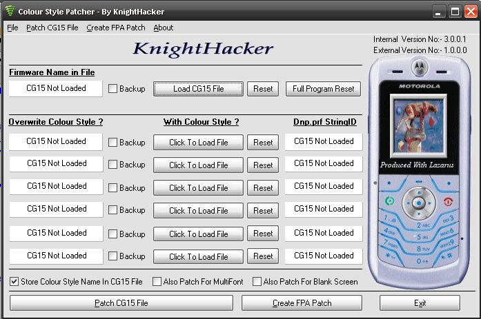

Пока наш сайт не работал,нашими иностранными колегами в частности KnightHacker было открыто одно важное открытие,теперь мы можем редактировать стандартные цветовые схемы,я думаю подойдёт для всех платформ "без скинов".Итак проверяйте,будем разбираться.
Сообщение отредактировал Motohobiman - 10.10.2007, 4:44
Прикрепленный файл colourstylepatcher.rar   ( 515.95 килобайт ) Кол-во скачиваний: 2678

В этой проге я вижу только патчить можно, а через какую цветовую палитру можно менять, и если не трудно объясните принцип работы вышевыложеной проги, спб.

Скажем так! У меня есть несколько любимых цветовых тем (политр)! По настроеню хочется выбрать одну из них, но до того как появилась эта программа нужно было заливать каждый раз новую!
С этой программой можно сделать подборку из семи цветовых (точнее шесть плюс одна пользовательская, хотя столько ни кто не использует, но их ровно столько у нас стоит), и заменить стандартные на свои, любимые!
Цветовые политры либо берутся с разных прошиво, либо в соответствующих темах, либо создаются собственноручно!
Данный файл spcolor.sch лежит в телефоне по адресу a\mobile\system. Программе нужны эти файлы именно с таким расширением .sch, назвать можно как угодно!
Берем наш DRM (в фомате smg), заменяем стандартные политры на свои и жмем PatchCG15, и после этого заливаем наш DRM в телефон! Всё!

Хорошо, огромное спасибо, многое объяснил твой пост, но немного не понял, допустим у меня стоит Juix, и помимо клёвой палитры STYLE я могу заменить например палитру "Мандариновый" на какую нибудь клёвую вещь из ViVista, Для этого мне нада открыть CG15 и достать с него ЦП и при этом я не потеряю ЦП Style, я правильно понял?

Правильно.

Через F&B 3.0.6 открыть свою прошивку в разделе редактирования прошивок. Удалить все группы кроме CG15 - это DRM! Сохранить как... в любую папку в smg формате! Открываешь colourstylepatcher/loud CG15 file (то что сохранил)! Не спрашивай где взять темы, выше писал и выкладывал пять штук! Выбираешь по очереди свои темки Click to loud File! Patch CG15File!
Через F&B 3.0.6 открыть свою прошивку в разделе редактирования прошивок, кликаешь на CG15 и жмешь "заменить" и выбираешь свои пропатченный ДРМ. Прошиваешься! После этого останется отредактировать dnp.prf файл через randoms-language-editor-v15. Адреса для редактирования в правой колонке от каждого выбранного spcolor.sch (пример 11B3).
Проги ищи сам! Удачи!

Объясни пожалуйста последовательно как работает эта программа???

zina, запускаешь программу. в строке "Firmware name in file" выбираешь "Load cg15 file" (открываешь DRM в формате smg, предварительно слитый с телефона). Ниже, "Overwrite colour style", выбираешь в какую ячейку поместить свою палитру в формате SCH - Moto, Midnight, Jade... Кликаешь в "Click to load file"в нужной строке и загружаешь палитру. Когда все готово, жмеш "Patch cg15". Шьеш. Чтобы изменилось название палитры, нужно использовать dnp.prf.
