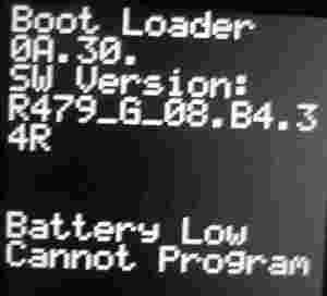

Прикрепленное изображениеRAZR v3i ...куплен на ебае...проработал год без проблем...и вдруг ни с того ни с сего не включается...клавиатура на секунду загорается и тухнет...я читал о многих подобных случаях на форуме здесь...но прежде чем приступить к каким то действиям хочу посоветоваться с теми кто знает что делать в этом случае...вот картинка с экрана телефона при зажатых *# и клавиши включения тела..ах да...на зарядку никак не реагирует..вощем симптомы описаны здесь много раз...может за год что то изменилось в методике реанимации smile.gif...я это буду делать первый раз..постараюсь понять и подробно описать что делал..спасибо
Сообщение отредактировал stic - 10.7.2008, 6:52

Цитата(stic @ 10.7.2008, 16:30) *
поставил на зарядку...посижу подольше..посмотрю че будетsmile.gif..раньше телефон реагировал на зарядку включением экрана..горел светодиод...а теперь включаю на зарядку и не реагирует воще никак smile.gif..зарядка работает...заряжает мп3 плеер..немогу на нее пенять
Емое в другом телефоне надо, из бута не заряжается! Или универсальным зарядником, иначе сиди не сиди....

stic, разберись со своим аккумулятором на стороннем железе. В следующий раз ставь дуал-бут и забудь про низкий заряд при прошивании. Хотя прошивать на низкой батарее - дурной тон.

stic, хватит писать чушь, если не врубаешься. По трём кнопкам бут всегда будет отображаться, даже при очень низкой напруге. Делай, что тебе говорят: заряди свой аккумулятор на стороннем оборудовании и радуйся! Если ты сбил настройки PDS, то заливай PDS имидж из этой ветки и выполняй как здесь написано. С флудом завязывай, а то накажу!

tyrka
сообщение 16.12.2008, 7:18
Регистрация: 7.12.2008
Пользователь №: 187 999
Модель телефона: RAZR v3i
вообщем прошивал телефон v3i и села батарейка. Теперь все время в буте и выдает ошибку ph sig err 35:02:. Платформа r479_g_08.b4.34r а бут boot 0A.52 а прошивал монстром от galla. помогите
logotoy73
сообщение 16.12.2008, 9:12
Сообщений: 362
Регистрация: 10.1.2007
Из: Подмосковье
Пользователь №: 116 014
Рейтинг: 220
Ну а что ты хочешь, у тебя бут не даст поставить патченого ностра. Или понижай бут, или лей заводскую. Ну и батарею заряди где нибудь.
