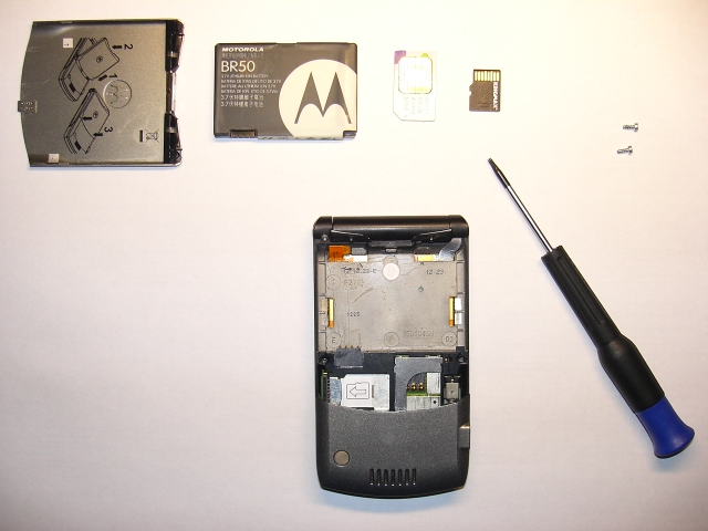

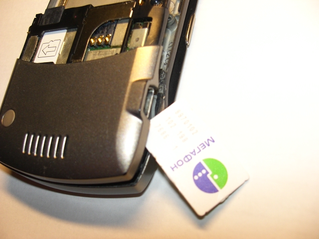

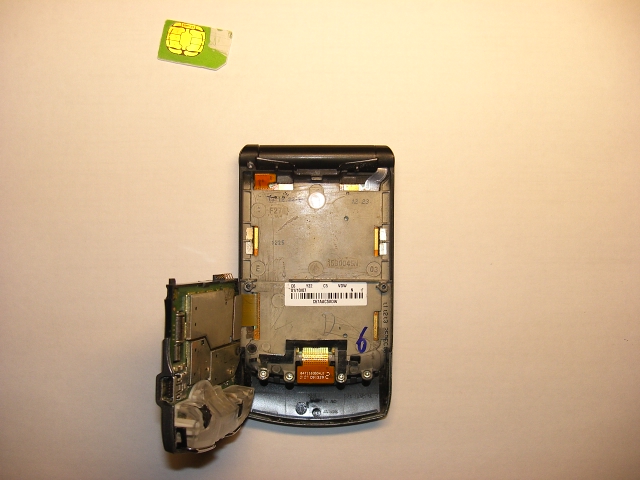

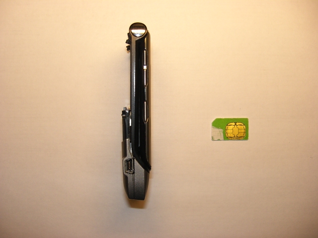

1. Необходимо разобрать V3i (очень аккуратно).
Для этого потребуется отвертка T6.

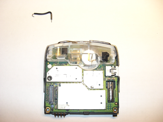

2. Тест поинт.

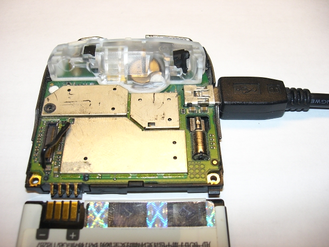

Методика ТП:
1) Замыкаем вывод SMD элемента (1) на землю (2);
2) Подключаем mini USB;
3) Подключаем аккумулятор;

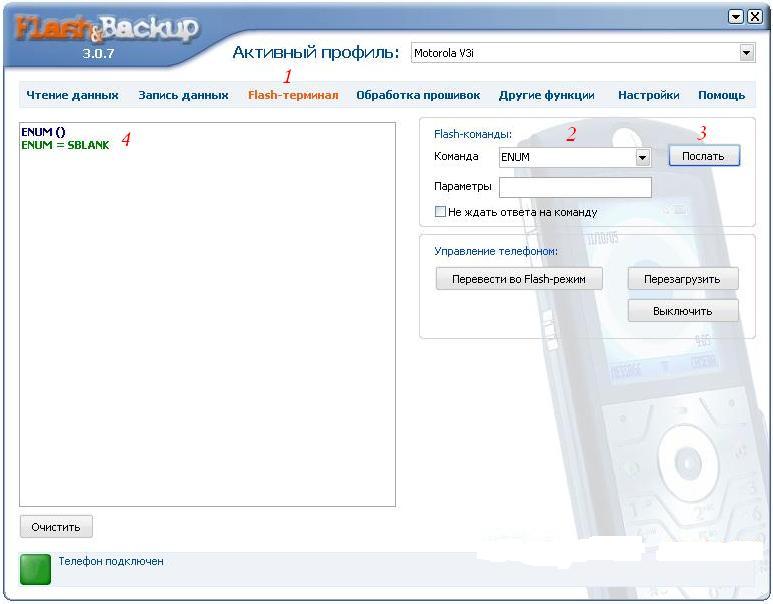

4) Удостоверьтесь, что телефон находится в режиме "S blank" с помощью Flash&Backup (вкладка FLASH-терминал, команда ENUM; если ТП сделан правильно Flash&Backup напишет "ENUM = SBLANK");
5) Снимаем проводок.
Не отключая аккумулятор переходим к пункту №3.

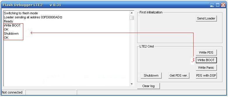

3. Заливаем Boot Loader 0A.30.
(BL 0A.30 и программа ramldr2_0.31) =>
Прикрепленный файл ramldr2_0.31___boot_0A30_V3i.rar   ( 33.75 килобайт ) Кол-во скачиваний: 15041
Методика:
1) Включаем программу ramldr2_0.31
ramldr2_0.31 пишет connected;
2) Нажимаем кнопку Send loader, ramldr должен написать Ready;
3) Нажимаем кнопку Write Boot - выбираем boot_0A30_V3i - ramldr должен написать:
Write BOOT
OK
Shutdown
OK

Полный фотоотчет -

DXM Dreamer, хороший мануал, но рекомендовал бы подправить.
1) Замыкать точки ТП гораздо удобнее скрепкой от степлера, при правильном расположении её не надо держать рукой.
2) Не обязательно ведь иметь отвёртку Т6, можно легко обойтись обычной тоненькой плоской. wink.gif
Добавлено позже (29.3.2008, 17:49):

Let, не надо советовать народу партизанских способов вскрытия корпуса. В большинстве случаев это может закончиться прокрученными винтами.

GALL, я на своём RAZR корпус менял полностью несколькими плоскитми отвёртками, ничего не прокрутил, а бежать покупать Т6, чтобы открутить два болтика не каждый сподвигнется. Я например, давно хочу себе набор звёздочек, но просто нигде найти не могу sad.gif .

Let, ты реально любишь спорить аж до победного конца, но здесь ты явно не прав. Мне приходилось достаточно приходилось видеть свинченных винтиков вот такими вот кулибиными.

LCF, раньше да, а сейчас как корова языком слизала, везде только плоские. В строительных продают, но там большие, в одном месте нашёл за 400 р., но там такие, что за них и 50 жалко.
GALL, нет, конечно скрутить можно, если 100 раз их выверчивать, а 1 раз открутить я могу плоской так, что в сервисе не заметят что телефон вскрывался, проверенно. Раньше тут старый мануал был, так там фотка отвёртки плоской была, такая в любом китайском магазине продаётся за 30 руб. (набор 4 плоских, 2 крестовых), она идеально подходит в этом случае.
Спорить по этому поводу не хочу, думаю кому надо тот понял, что можно плоской аккуратно, а кто боиться, купит Т6.

PS кстати пытался отвентить болты подручными средствами ( Т6 не мог найти) в итоге довёл почти до убитого состояния. Пришлось шаманить уже и с Т6... Не то, чтобы кривые руки, уж больно хорошо их завентили. Всем саветую отвинчивать именно Т6 отвёрткой. Не экспереминтируйте!

Alex_See, во-во, я о том и писал. Просто телефон Let собирал хилый китаец и просто недовинтил шурупы до кондиции smile.gif

хотелось бы ещё вот что добавить , по пользованию ramldr2_0.31 :
не с первого раза получается залить бут красиво !
не пугайтесь ошибки USB IO Time out !(или что-то в этом духе) - просто нужна сноровка!
Про кабель USB без УДЛИНИТЕЛЯ и порт только на материнке это я думаю понятно.поделюсь своим наблюдением :
- ТП делал при помощи подогнаной скрепки степлера,
- плотно поставил на контакты и ДЕРЖУ её правой рукой вместе с платой, а левой втыкаю аккуратно кабель,затем ( чтобы не РАЗОРВАТЬ КОНТАКТ !!! ) перехватываюсь:левой рукой прижимаю скобу,а правой подвигаю плату к батареи(батарея упёрта в клаву :-)) и "контачу".Левой рукой так эту конструкцию и удерживаю вместе с замкнутой скобой . Слышим ТЫНДЫН.Правая рука свободна, ей-то и запускаем ramldr2_0.31,отсоединяем скобу правой рукой(а можно отсоединять скобу после звука ТЫНДЫН,только при этом подождать сек.5) , видим внизу надпись connected ,жмём Send Loader и если увидили Ready то всё хорошо...выбираем загррузчик и льём его...я заметил вот что : выскакивали USB IO OUT !!!(или что-то похожее), после нажатия Send Loader абра казябры а не ready,или вообще ничего.Боролся так : с разным интервалом запускал прогу ramldr2_0.31 после звука ТЫНДЫН(когда аккум подсоединяем) , либо был плохой контакт скобы (отходила когда руки менял)...может кому помогут мои наблюдения )))

А мне его не вскрыть..симка гентся

sergiokiri,
Надо бы дописать в мануале - "для понижения бута требуется наличие трех рук (из которых как минимум две прямые)":))
infeligo,
Ну не обязательно уж воспринимать мануал буквально, не обязательно тел симкой открыватьsmile.gif)) Можно взять плоскую отвертку, но есть опасность поцарапать корпус, лучше что-нибудь помягче

VallKer, а надо просто раздвинуть?))..ничего не сломаю?

infeligo,
Там просто защелка, если аккуратно делать, то ничего не сломается

Не поддается.... =(

infeligo, со стороны шлейфа должен корпус легко поддаться,разъединиться.Затем через щель АККУРАТНО отсоедини шлейф и потяни корпус наверх и на себя(держа со стороны шлейфа),при этом можешь поддевать с противопложной стороны.

sergiokiri, я уже сделал спасибо))...пару симок согнул)) хорошо есть кучка старых)
..все ее...это так быстро оказалось)))
