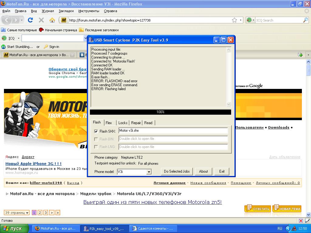

Делаю ТП пишет что устройство не опознано и не подключаеться к проге!!
Добавлено позже (20.12.2008, 12:04):
Блин помогите я уже не знаю что и делать!!!
Добавлено позже (20.12.2008, 12:40):
К https://motofan.ru/soft/ РСД Lite Подключаеться телефон а вот к ramldr2_0.31___boot_0A30_V3i пишет что устройство не опознано!

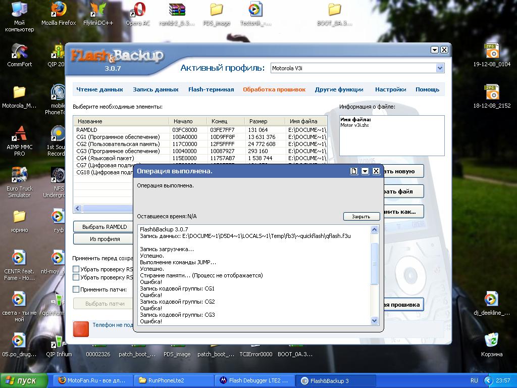

Блин в программе RAMLDR2 нажал Send Loader и тел опять перестал соеденяться с компом, сделал ТП потм прогой P2K_Easy_Tool_v39 сделал Repair потом опять сделал ТП подключился к программе ramldr2_0.31___boot_0A30_V3i начинаю прошивать бут а он не прошиваеться!!!!! что сделать?
Добавлено позже (20.12.2008, 15:17):
Блинннннннннннн ваще!! какойто старнный телефон вообще!! Каким то образом появилась прошивка! так каторая стояла , до дисплей не показывает и во флеш режим не заходит его срочно надо прошить !!! Но как это сделать каким образом???? ТП потом выбрал прошивку но он не хочет прошиваться!!!!
Как не прошивается? Логи где?
Ты прошивку собрал? чем шить пробовал? Если не показывает дисплей и не заходит в бут, проверь сколько напряжение на акумуляторе. Зачем каждый раз делать ТП? если у тя в телефон залит patch_boot_0A30_V3 то телефон при выключении сразу заходит в бланк. И шить патченую прошивку нужно через p2keasytools.

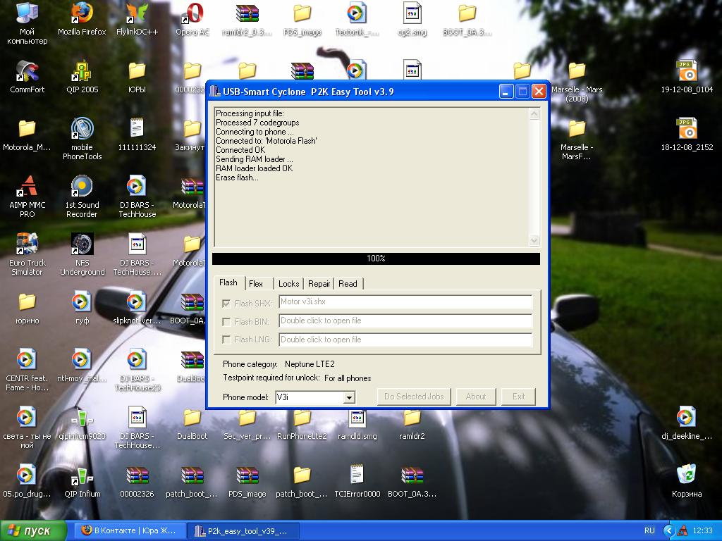

Вот что пишет прога
Processing input file:
Processed 8 codegroups
Connecting to phone ...
Connected to: 'Motorola Test Interface'
Switching to flash mode ...
ERROR: Could not connect

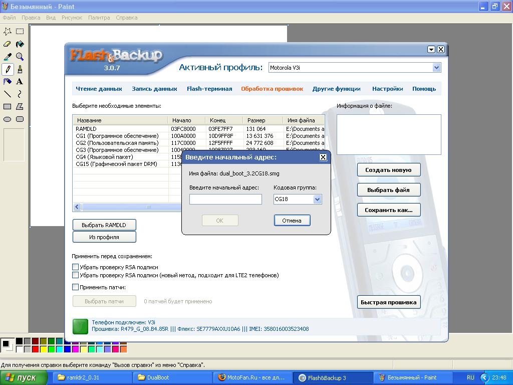

Когда начинаю собирать прошивку на dual_boot_3.2CG7.smg и на dual_boot_3.2CG18.smg просит ввести какоето значение! Вот смотрите на картинке!!
Это не какие то значения, а начальные адреса. дуал CG7 (0x12F80000) и дуал CG18 (0x12FE0000). Там же все написано.

Или память телефона не стрераться потому-что я ,пробую прошить а телефон находиться в бланке ?
Добавлено позже (21.12.2008, 21:16):
Через https://motofan.ru/soft/ РСД Lite тоже не получаеться прошить!

Цитата(Gr_iSh@ @ Сегодня, 12:50)
в бланке дахе чурез фб посылаю команду пишет там типа бланк ок ну заходит в бланк короче
Пробуй переткнуть кабель в другой порт. F&B пишет enum = sblank?
Цитата(killer-motoE398 @ Сегодня, 21:06)
В Бланке я могу прошить телефон?
В бланке шеьет только p2keasyrools.
Кстати какого монстра ставил? у тя сейчас тел включается? ты когда ТП делал шлейф не задел?

Модель телефона: motorolaE398
Нет телефон щас не включаеться и не подключаеться к компу, подключаеться когда делаеш ТП , F&B пишет enum = sblank да так и пишет! Передергивал в другой порт! Шлейф вроде не задел! Монстра ставил MMPAGI_v.0.5.shx !
Добавлено позже (22.12.2008, 9:32):
Когда прошиваешь прогой P2K_Easy_Tool_v39 прога виснит и вот че пишет
Добавлено позже (22.12.2008, 9:33):
Когда телефон начинаешь включать загораеться клава и потухает и все!
Добавлено позже (22.12.2008, 9:50):
Вот прога отвисла, вот че пишет!

Где находится FAQ по востановлению флеш памяти для Razr v3i дайте ссылочку пожалуйста. взарание спасибо. при установки любой прошивки для данной модели телефона доходет до конца всё завершается но после перезагрузки телефона опять вылзиет ошибка Critical error DE AD.
А есть уже собранная прошивка где ненадо нечего вставлять или объясните как патчи добавить ...
+ ко всему предлагаю еще 1 стопудовый метод восстановления (восстанавливает Critical error DEAD). Итак:
1)Снимаем с прошивки РСА
2)Ставим на CG1 патчи :RunPhoneLte2(обязательно), Don_t_Crypto_PDS и Sec_ver_prot_reg_locked (для надежности)
3) Ставим на CG3 мой патч Start_V3i_on_08A0 (Пусть бут 08A0 думает что CG1 начинается с адреса 0x10092000
4)Применяем мою сборку дуалбута для V3i
5) собираем прошу из CG1+CG3+CG7+CG18(DUAL)
6) записываем в тел бут patch_boot_0A30_V3i через Ramldr2
7) Прошиваем прошиву и если нет бэкапа PDS пишем болванку PDS_image через Ramldr2
8) Ставим бут 08A0 (ищем на форуме) и все
9) Включаем телефон и радуемся - если был Critical Error DEAD - радуемся вдвойне. Вот так я вылечил Critical Error DEAD. Единственный минус работы бута 08A0+Dualboot_V3i - это невозможность залить CG1 (0x100A0000) стандартными лоадерами от V3i, но уже разрабатывается лоадер позволяющий лить и CG1. Всем удачи - думаю это пригодится тем у кого Critical Error DEAD. Учтите тел восстановится на 99%.
1)Снимаем с прошивки РСА F&B => Обработка прошивок => Убрать проверку подписи RSA (новый метод,подходит для LTE2 телефонов),=> Сохранить как и сохрянешь в формат smg, F&B не закрываешь.
2)Ставим на CG1 патчи :RunPhoneLte2(обязательно), Don_t_Crypto_PDS и Sec_ver_prot_reg_locked (для надежности) Применяшь патчи к CG1
3) Ставим на CG3 мой патч Start_V3i_on_08A0 (Пусть бут 08A0 думает что CG1 начинается с адреса 0x10092000 Применяшь патчи к CG3
5) собираем прошу из CG1+CG3+CG7+CG18(DUAL) Во F&B=>Обработка прошивок удаляешь все кроме CG1,CG3,CG7,CG18, => CG1 и CG3 заменяешь на те,которые пропатчил, CG7 и CG18 заменяешь на те, которые архиве DualBoot.rar в первом посте, сохраняешь в формате shx.
6) записываем в тел бут patch_boot_0A30_V3i через Ramldr2 Разбираешь телефон,замыкаешь ТП, заливаешь патч бут
7) Прошиваем прошиву и если нет бэкапа PDS пишем болванку PDS_image через Ramldr2 Шить прошу через p2keasytools
8) Ставим бут 08A0 (ищем на форуме) и все Через Ramldr2 заливаешь бут 08А0

мотофановцы подскажите почему когда я виливаю boot_08A0_LTE2_V3i через RAMLDR2.exe до конца доходет пишет :
Loader sending at addres 03FD0000AD
Ready
Write BOOT
OK
Shutdown
OK
но при всём этом никаких надписей на дисплее не появляется,но в бут входит слышно оповщение системы "тыдым.." ставлю прошивку собраную по инеструкции собираю из проши R4441D_G_08.01.03R_PDS003_LP0015_DRM0101_VSTMANDARIN_PRC206US_ENGLISH206_JPJAVA_G_08_V3i_03_00_17R_GSVSLQAET677UR02E_1FF_MotoFon.RU.sbf
как доходет до G1 в f&b пишет Critical error 84. уже подобные случаии перечитал на несколько раз и немогу востоновить никакsad.gif

потому что надо прошивать прошу через p2keasytools когда телефон в бланке и потом уже лить бут 08A0.
Processed 5 codegroups
Connected to: 'Motorola Flash'
Connected OK
Sending RAM loader ...
RAM loader loaded OK
Erase flash...
ERROR: FLASHCMD invalid command response
Error sending ERASE command.
ERROR: Flashing failed
вот что пишет в p2keasytools

Fenja
сообщение 3.1.2009, 16:16
Сообщений: 5 564
Регистрация: 25.8.2008
Из: г. Пенза
Пользователь №: 179 851
Модель телефона: MotoRazr v3i
Прошивка: MotoUpdate v1.1
Рейтинг: 1756
SрRuT,
пробуй переткнуть кабель в другой порт.
SW Version
Not Found
тебе прошивку то надо залить...

Всем спасибо востановил благодаря рефлешу Smoke8723
скачать можно Тут
