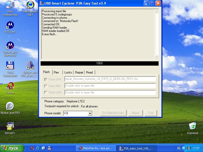

Цитата(wau111 @ Сегодня, 16:56)
и этой программой
И какой? Мы про p2keasytools 3.9 говорим
тоже останавливается на стирании памяти
Смотри уровень акума. И кабель должен быть сзади компа.
аккумулятор полностью заряжен на другом телефоне.
Прошиваю на ноутбуке.
Раньше прошивал оба своих телефона. Пока не вздумал на одном понизить бут (:

Вот я и одной и другой попробовал. Вот такая ерунда получается и висит потом. И через некоторое время телефон отключается.

Есть v3i, который при вставлении аккума сразу выдает Critical Error DEAD (по рассказам владельца он шил на него прошивку пару рах, вроде бы даже его платформы R479, после чего первый раз она удачно прошилась, а после второго раза - дед). Делаю все по инструкции в первом посте, раздела "Лечение Critical Error DEAD" и трабл возникает на пункте 7, а именно: делаю ТП телефону, снимаю перемычку, выбираю Flash SHX, который собрал в п.5, жмакаю "Do selected jobs", при этом на этапе "Erace flash..." висит примерно секунд 30 и после этого появляется звук отключаемого от юсб девайса, ну и соответсвенно на этом все заканчивается. Пробовал много раз, и каждый раз отсоединенеи происходи через один и тот же промежуток времени, так что думаю врядли это руки дрожат, когда аккумулятор держу...
Processing input file:
Processed 5 codegroups
Connecting to phone ...
Connected to: 'Motorola Flash'
Connected OK
Sending RAM loader ...
RAM loader loaded OK
Erase flash...
ERROR: FLASHCMD read error
Error sending ERASE command.
ERROR: Flashing failed
Что я делаю не так?..
Fenja
сообщение 20.6.2010, 13:24
Сообщений: 5 564
Регистрация: 25.8.2008
Из: г. Пенза
Пользователь №: 179 851
Модель телефона: MotoRazr v3i
Прошивка: MotoUpdate v1.1
Рейтинг: 1756
А зачет ТП то? После того, как заливаешь патч_бут телефон буте в бланке.
Кабель воткнут сзади компа? Заряд акума какой?
GreenMile
сообщение 20.6.2010, 13:57
Регистрация: 21.6.2008
Пользователь №: 175 437
Модель телефона: T2288->L7->L9
Дело в том, что после пункта 6 телефон компом все равно не опрелялся без перемычки...
Правда проблема только что решилась, использовал инструкцию в этом посте: Помощь новичкам. Новых тем не создавать. и после заливки "bootloader_with_patch_0A30_motorola_V3i.smg" телефон стал определятся компом без ТП :) После этого все остальное залилось и телефон включился.
