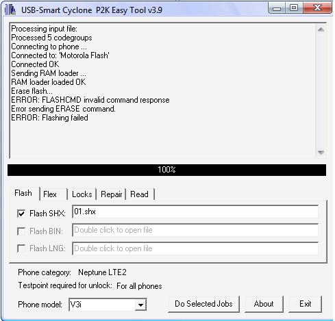

Сделал тест поинт как описано в мануале: замкнул, вставил кабель, батарею, во флешбекапе показало что в бланке. убрал проводок и неотсоединяя батареи залил патченый бут - телефон сам перезагрузился программа показала что всё ОК. далее перевоткнул батарею и в программе П2к изи стал прошивать патченой прошивкой которая в архиве REPAIR_PACK(depositfiles.com). мне вышло такое:
Processing input file:
Processed 5 codegroups
Connecting to phone ...
Connected to: 'Motorola Flash'
Connected OK
Sending RAM loader ...
RAM loader loaded OK
Erase flash...
ERROR: FLASHCMD invalid command response
Error sending ERASE command.
ERROR: Flashing failed
на экране написано Critical Eror 80 4A
сейчас я даже просто кабель в плату вставляю без батареи компьютер определяет телефон и программы все видят. всталяю батарею а затем убираю и компьютер говорит что устройство отсоединено. во флеш бекапе также пишет что телефон в бланке, хотя я ничё не замыкаю больше. это видимо ещё ниукого небыло такого?
Сообщение отредактировал All2103 - 3.2.2011, 23:44

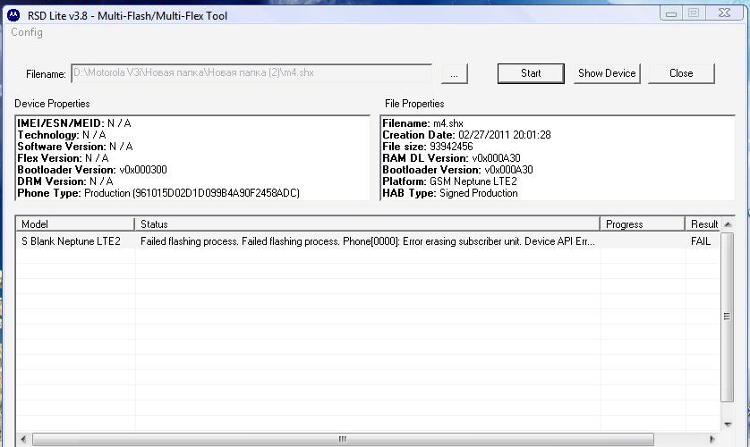

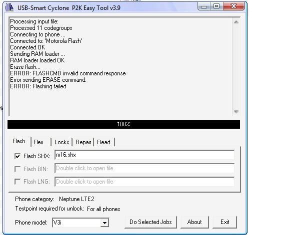

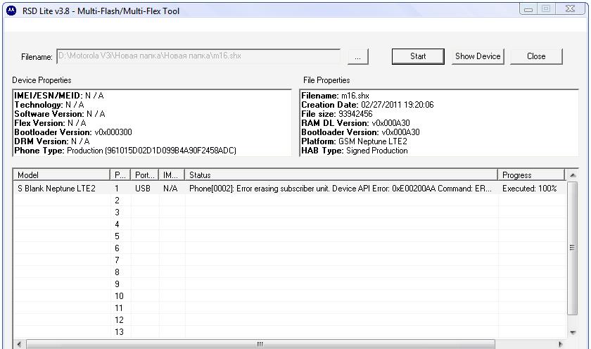

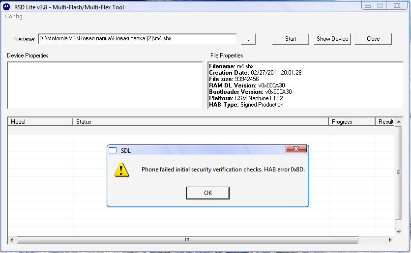

Собрал очередную прошивку с применением патча и вот результаты
Fenja
сообщение 28.2.2011, 13:14
Сообщений: 5 564
Регистрация: 25.8.2008
Из: г. Пенза
Пользователь №: 179 851
Модель телефона: MotoRazr v3i
Прошивка: MotoUpdate v1.1
Рейтинг: 1756
Все правильно, RSD Lite не будет шить, если телефон в бланке.

P2K_Easy_Tool_v39 пишет что бут 0300
делаю так:
1, заливаю бут 0А30 через Ramldr
2, собираю прошивку с патчем Run Phone Lte2 без проверки подписи
3, прошиваю через P2K_Easy_Tool_v39
но пункт 1 не идет
Loader sending at addres 03FD0000AD(квадратик)
(квадратик)
жму Write Boot он отсоединяет телефон и пишет
USB: IO Time-out!
USB: IO Time-out!
kosty73

Вот что выдаёт P2K Easy Tool v4.1 при прошивке V3i
Пришло тело с убитой прошивкой. Кто то эксперементировал.
Записал бут V3i(R479) BOOT 0A30
Записал pds_v3i.smg
При подаче питания (от блока питания 4V) загорается на экране
Boot Loader
0A.30.
SW Version:
R479_G_08.B4.2
AI_RFDI
MEM_MAP Blak
Service Req d
Запускаю P2K_Easy_Tool_v41 выставил V3i и выбираю прошивку
R479_G_08.B4.34R_LP002C_SE7722AXXW604F заведомо пропатчил 1 CG1 (0x100A0000).smg
и собрал её.Телефон запустил через т.п и нажал Do Select Jobs.
Вот что написано в P2K Easy Tool v.4.1
Processed 8 codegroups
Connected OK
Erase flash...
через некоторое время телефон сам переключился
Boot Loader
0A.30.
SW Version:
R479_G_08.B4.2
AI_RFDI
MEM_MAP Blak
Service Req d
Fenja
сообщение 7.3.2011, 6:12
Сообщений: 5 564
Из: г. Пенза
Рейтинг: 1756
Цитата(kosty73 @ Сегодня, 2:09)
* P2K Easy Tool v.4.1
Версия нужна 3.9
* Erase flash...
Такое бывает при севшем акуме, длинном проводе усб, тупящем порту. Поэтому советую выставить ритание 4.1В, взять другой кабель и сунуть его в другой порт сзади компа.
