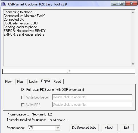

Цитата(kolya-internet @ Сегодня, 13:06)
* вот скрин из Flash&Backup
Ни разу такого не видел.
Сделай ТП, потом рейпар, чем окончательно убьешь бут и пдс. В буте потом должна писаться версия прошивки от в3р. Потом ТП и заливка бута 0а.30, комп должен увидеть тел.

Добавлено позже (30.3.2011, 15:32):
Сделал ТП, потом рейпар и вот что получилось
Fenja
сообщение 30.3.2011, 16:20
Сообщений: 5 564
Регистрация: 25.8.2008
Из: г. Пенза
Пользователь №: 179 851
Модель телефона: MotoRazr v3i
Прошивка: MotoUpdate v1.1
Рейтинг: 1756
Хм... сколько вольт в акуме? Кабель сзади компа? Просто в других случаях такого не пишет...

Цитата(kolya-internet @ Сегодня, 13:59)
* 3.7 вольта
Мало, нужно минимум 4В, лучше 4.1 - 4.2

OK to Program
Connect USB
Data Cable
не чего не помогает
Пробовал все предлагаемые способы ни один прошивальшик не хочет заливать поршивку, FB:
*** Начало операции (18.06.2011 18:24:05) ***
Flash&Backup 3.0.7
Запись данных: C:\v3i\BlacKOMB_v302\BlacKOMB_v302.shx
Разделение прошивки...
Запись загрузчика...
Успешно.
Выполнение команды JUMP...
Успешно.
Ошибка!
Запись кодовой группы: CG1
Ошибка!
Запись кодовой группы: CG2
Ошибка!
Запись кодовой группы: CG3
Ошибка!
Запись кодовой группы: CG4
Ошибка!
Запись кодовой группы: CG7
Ошибка!
Запись кодовой группы: CG15
Ошибка!
Запись кодовой группы: CG18
Ошибка!
Операция выполнена.
*** Конец операции (18.06.2011 18:24:57) ***
после выполнения команды JUMP телефон отключается вытаскиваешь вставляешь батарею снова бланк тк стоит patch_boot_0A30_V3i
P2K_Easy_Tool_v_3.9:
Processing input file:
Processed 8 codegroups
Connecting to phone ...
Connected to: 'Motorola Flash'
Connected OK
Sending RAM loader ...
ERROR: FLASHCMD read error
Error during post-JUMP commands.
Error while flashing RAM loader, aborting.
ERROR: Flashing failed
Помогите пожалуйста кто может!!! Заранее спасибо!
Попробовал залить бут V3i(R479) BOOT 0A30, тел написал Critical error dead попытался вылечить но все тоже прошивка не льется!!!
Сообщение отредактировал dark_f - 18.6.2011, 12:37
