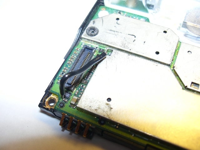

Ошибка первая: Для репаир PDS использовалась прога p2k easy tools.
Последствия: При вставке кабеля горит зелёный светодиод, комп телефон не видит.,
Лечение: Разбираем телефон=> открываем программу RAMLDR2=>делаемТП=>заливаем BOOT_0A.30.

Вводим телефон в бланк=>открываем программу RAMLDR2=> заливаем patch_boot_0A30_V3i=>жмём красную, телефон опять в бланке=>заливаем PDS_image=>жмём красную, телефон опять в бланке=>заливаем прошивку со снятой RSA, предварительно пропатченную патчем RunPhoneLte2=> вытаскиваем батарею и кабель, вставляем обратно( можно, в предыдущих действиях с красной, проделать это вместо нажатия на кнопку)=> заливаем BOOT_0A.30.

6) записываем в тел бут patch_boot_0A30_V3i через Ramldr2 Разбираем телефон,замыкаем ТП, заливаем патч бут

Дополнение к пункту №6 ;(после того как залили не отключаем питание с тела , выходим из Ramldr2 и запускаем снова , нажимаем на теле кнопку вкл , тело увидилось Ramldr2 , заливаем PDS_image , не отключая питание приступаем к пункту №7 , приготовив p2keasytools к прошиве и выбрав свою сборку нажимаем кнопку вкл на трубе , только тогда в моём случае тело шилось нормально !)

Цитата(123Jkee @ Сегодня, 17:00)
* если можно по подробнее
ТП => телефон в бланке => открываешь Ramldr2 => send loader => write pds => выбираешь pds_image
* можно зарядить "плюсом-минусом"?? просто накинуть контакты?
Можно, но ненадолго

то есть,как я понял список моих действий заключается в том,чтобы:
1. Зарядить акб (любым из выше перечисленных способов)
2. Замкнуть контакты (и прога,Ramldr2, должна автоматически определить тело)
3. Поставить патч "patch_boot_0A30_V3i" с помощью Ramldr2
4. Залить PDS_image,с помощью Ramldr2
5. и прошить "REPAIR_PACK"ом
Все правильно? или я что-то упустил?

Цитата(123Jkee @ Сегодня, 18:10)
* 2. Замкнуть контакты (и прога,Ramldr2, должна автоматически определить тело)
Есть вариант, что она не определит, юзай F&B для определения тела Переход BL 0A.52 => 0A.30 на V3i более подробно.

и еще вопросик,если можно:
что такое "делаем ТП"?? интересно ))
сорри за флуд нашел)) извиняюсь.
ТП это контакт на плате при замыкании, которого на массу и подачи питания телефон принудительно переходит во флэш режим
Сообщение отредактировал 123Jkee - 1.2.2013, 17:35
