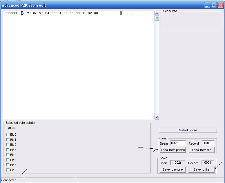

1. подключаеш телефон 2. открываешь F.B. 3. открываешь р2кseem и в левом нижнем углу написано Connected 4. нажымаешь load from phone 5. нажымаешь Save to file 6. сохраняешь этот файл в надежном месте 7. и вручную подганяешь под те параметры как в форуме 8. жмешь Save to phone/ прикрепил рисунок посмотри

KAINSERG попробуй отредактировать сим как у меня, вот уже сутки прошли пишет 3,91 95%, зарядка завершается. значения сима смотри выше

Да дело не в батарее! Нужно симы восстановить как-то!? я сим 002f_0001 залил с помошью пк2тулс видать криво и теперь он только в бут заходит sad.gif
Вопрос как восстановить симы!
