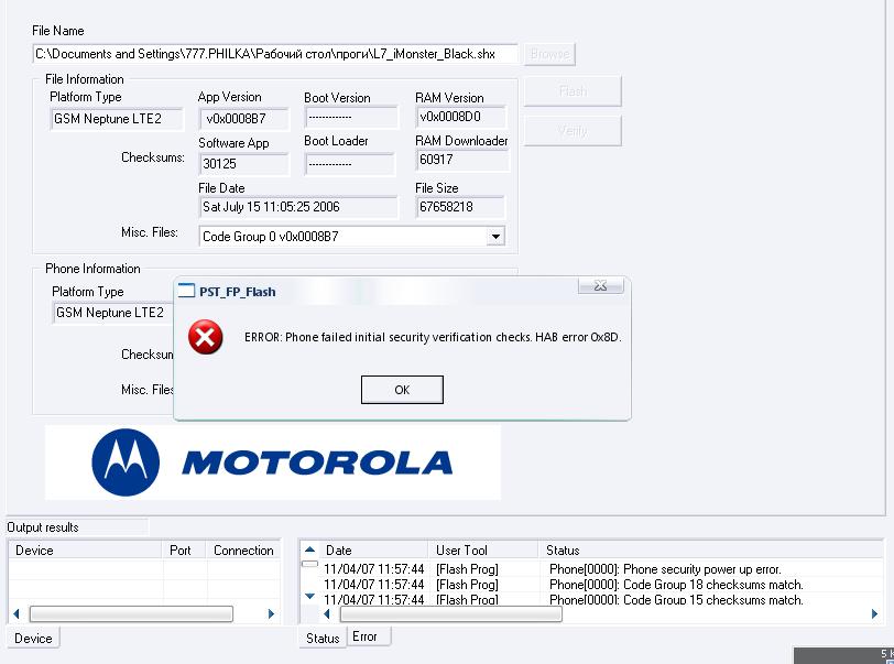

при прошивке рсд вылетает ошибка на прошивке 1 кодовой группы . Теперь просто code corrupt )
прошил через FB 3 эту прошу, все нормально прошилось, но опять CODE SIG ERROR . Что то странно...

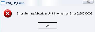

В общем он мне надоел , вытащил бекап пдс и хексом поменял версию прошивки, теперь показывает что надо. По окончанию прошивки у меня вылезли такие вот ошибки :
Что делать ?
Сообщение отредактировал SLVRL - 4.11.2007, 7:04
