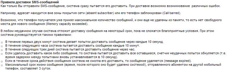

Цитата(Point Asker @ Понедельник, 4 Декабря 2006, 0:42)
Все дружно предлагают отослать смс оператору. Но у моего оператора НЕТ такой услуги, и отчет приходит только если был запрошен. olulik предлагала отредактировать сим, но не помогло. Так может кто-то всё-таки нашёл тот неведомый Offset...  <_<
Это не услуга оператора, а фича SMS-сервера(центра). Это должно быть у всех! Операторы сами не делают оборудование, а покупают его! bigsmile;
ИМХО, это сомнительная приблуда. Ещё после каждой смски что бы тебе валились подтверждения, которые сразу и удаляешь, чтобы не "засирали тело" - лишняя работа!

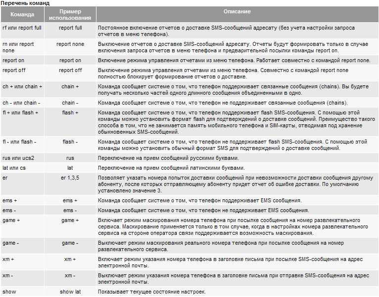

Если уж очень надо узнать, дошла ли мессага, то просто ставим "!"(без ковычек) первым симфолом смски, и получаем уведомление! ;)
Ну а остальным, жаждущим потискать батоны на теле, отправлять команду на номер "0" (ноль без ковычек).
Вот список стандартных команд: ;)
>таймаут для смс вроде задаёться сотовым оператором...
Это так. Но во многих телефонах его также можно высталять вручную. Правда только в сторону уменьшения того значения, которое стоит по дефолту у оператора  bigsmile;  bigsmile;
Это называется "врем жизни SMS". И нужно оно, чтобы не засирался SMS-server. Представляешь, что былобы, не будь этой функции... ;) Поэтому, ты можешь его только уменьшить. :P
А вот как это всё происходит:
ЗЫ: инфа взята ОТСЮДА
