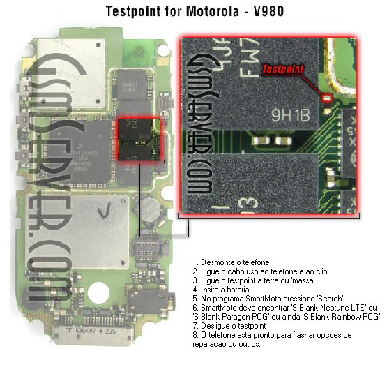

Point Asker
сообщение 27.1.2007, 20:20
Сообщений: 105
Регистрация: 28.11.2006
Пользователь №: 108 414
Модель телефона: V980
Прошивка: R26_U_83.38.49.01P
Рейтинг: 11.5

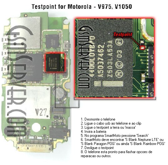

1. тестпоинт у меня выглядит как на v975

Цитата(Point Asker @ Суббота, 27 Января 2007, 22:20)
А что конкретно надо (помогу чем смогу, уже имел дело с ТП )????
Point Asker
сообщение 27.1.2007, 21:11
Сообщений: 105
Рейтинг: 11.5
Замыкать куда надо?
на один из металлических экранов?
или просто достаточго иголкой дотронуться?
Насколько важна последовательность замыкание-батарея-поиск в смарт-мото?
И какой у меня тестпоинт если плата как в v975?
и как долго надо ждать?

1)Как писалось уже про ТП "замкнуть с нулём т.е. с защитным экраном"
2)я бы замыкал проволочкой.
3)насчёт последовательности ты конечно прав но не пойму зачем вам SmartMoto??? blink.gif (конечно я это ваше дело, но помойму например с RSD Lite всё гораздо быстрее определяется и конектится)
4)Насчёт вопроса про V975 немножко не понял, по-подробней объясни!!!
5)Закоротил ТП => батарею подсоединил => если тот-же RSD Lite определил телефон ка Secure Blank, тут же убирай закоротку - это значит всё ОК!!! (если нет, то пробуй повторять операцию. При неудачных попытках должно вылетать "Неизвестный ЮСБ" ) => а дальше заливай то что ты хотел!!! Жестокой УДАЧИ ТЕБЕ!!! wink.gif wink.gif wink.gif
Если чё не так пиши будем разбираться или что не так написал поправляйте!!!
У меня плата как в V975 а не как в v980. Вот я и спрашиваю, как у меня ТП буде расположен как у 975 или как у 980?
И если например минуту не определяет--есть ли смысл дальше держать?
И еще, если вообще не закоротить, тело будет хоть как-то определяется? а то у меня пока глухо dry.gif

1)Ну если плата от 975-ки то и ТП делай как на картинке от V975/1050 показано!
2)Комп должен сигнализировать подключение сразу как только в флэш войдёт. Ещё раз повторю "определить должен как Secure Blank"!
Отписывайся!!!

Входим в ТП, S Blnk Rainbow POG... Но под ТП при этом вообще ничего не шьется ни одной прогой. blink.gif
