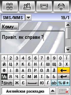

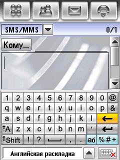

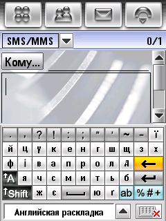

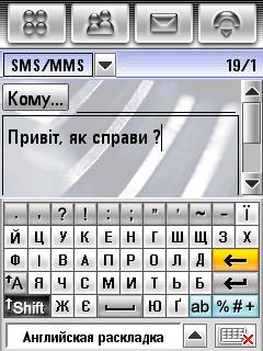

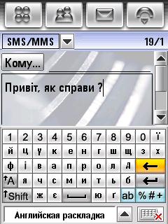

Собрал прошивку с украинским набором
как исходную использовал R541_G_11.52.12R_F4
Использовал прогу EZXCodec 0.7.1
почти все получилось за исключением нескольких непредвиденных багов
список всех измененных файлов и сами файлы здесь
http://lubomyr.nm.ru/A1200_ukr/
Сообщение отредактировал Lubomyr - 6.11.2007, 13:41

Lubomyr
сообщение 5.11.2007, 7:53
Сообщений: 541
Регистрация: 25.8.2005
Из: Україна, Львів
Пользователь №: 49 683
Прошивка: Android 2.1
Рейтинг: 285.5
Все, проблема решилась.
EZXCodec 0.7.1 неправильно собирал iconres.ezx
попробовал через kView 0.5 и все получилось
сама прошивка здесь (модификация R541_G_11.52.12R_F4 с украинским набором)
http://upload.com.ua/get/900013675
http://rapidshare.com/files/67566225/R541_...rInput.zip.html
Сообщение отредактировал Lubomyr - 28.1.2008, 17:13

Цитата(Einherjar @ 19.1.2008, 20:29) *
Lubomyr, а научить могёж? Оч нехватает польской раскладки, т.к. на предыдущих телефонах именно ею всё писал.. А щас вот и не знаю как быть mad.gif
Используем прогу для редактирования прошивки EZXCodec
EZXCodec
В кодовой групе 34
cramfs-root\icon\iconres.ezx
извлекаем файли из него (через закладку Motoskin)
все файлы будут в виде картинок
редактируем (рисуем) файлы
motoskin/
В кодовой групе 41
cramfs-root\inputmethods\english_emea.kbd
Редактируем этот файл, соответственно с рисунком, для нужных символов используем таблицу unicode
После всех изменений собираем прошивку
