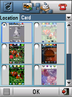

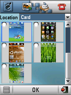

Новая прошывка R541_G_11.52.13R_UMV_F5
модификация прошивки R541_G_11.52.13R_F5
Языки: English, Українська
- добавлена локализация голосовых команд, и локализация "говорящий телефон" (спасибо за помощь nuso2f)
- добавлена локализация Opera(Internet) и picsel Viewer
- много других исправлений с локализацией
R541_G_11.52.13R_UMV_F5.zip на upload.com.ua
http://rapidshare.com/files/98063578/R541_...UMV_F5.zip.html
Изображение Изображение
