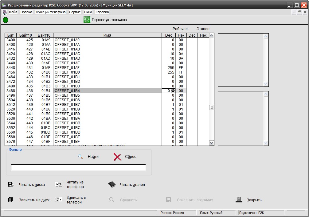

Запускаешь P2K Advanced Editor
Во вкладках выбираешь "Функции телефона" -> "Функции сим" -> " Функции SEEM 4a"
Затем находим нужный оффсет 1B4
И в колонке "DEC" вместо "1" ставим "0"
