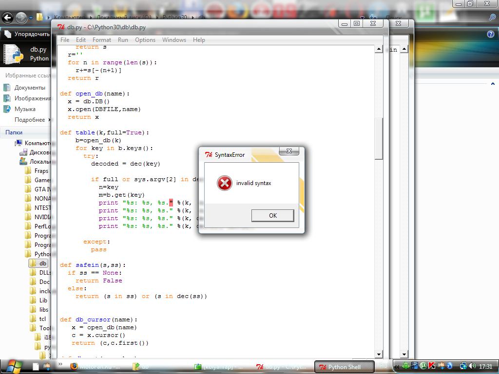

KOLYAN
сообщение 12.1.2009, 16:54
X Squad
Сообщений: 431
Регистрация: 29.6.2005
Из: Сасово
Пользователь №: 45 054
Рейтинг: 273.5
вот так
Ilya Petrov
сообщение 12.1.2009, 18:29
Сообщений: 504
Регистрация: 30.12.2006
Из: Одесса
Пользователь №: 114 098
Модель телефона: 1742, 1744, 1980
Прошивка: openezx-2.6.30
Рейтинг: 166
это под питон 2.x, а не новомодный 3.
