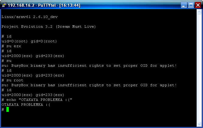

Цитата(fill.sa @ Сегодня, 7:33)
* может у тебя и прописано че в passwd.
Отакое:
root:root:0:0:root:/root:/bin/ash
ezx:*:2000:233:EZX:/tmp:
sys_java:*:2001:235:systemJava:/tmp:
downloadQT:*:2002:236:downloadQT:/tmp:
ezx_resource:*:2003:237:resource:/tmp:

clapping.gif Проблема решена!
new_russian.gif Придумал и уже сделал работающий скриптовой демон который, в зависимости от действий на правленых в его сторону, выполняет команды от рута!

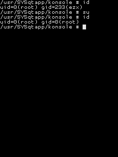

Итак все проверил на нативном терминале, как и должно было быть, su работет прекрассно. Никаких больше велосипедов ненадо выдумывать.
VINRARUS,
Вобщем проверяется просто заходиш в консоль, пишем id и видим что пользователь ezx( gid=233(ezx) ).
Затем пишем su
и затем опять id и видим что уже gid=0(root) .
Все теперь все команды пишутся от имени рута.
Сообщение отредактировал fill.sa - 16.4.2011, 9:13

fill.sa, САМ СМОТРИ:

Читай внимательно, я писал что в нативномт терминале делал, через телнет я немогу делать.
А второе судя по скрину ты пытаешся команды не от имени рута запускать, потомучто ты и так вошол как рут уже.
Вобщем чтото неопнятно ты там пытаешся сделать.
А вобще если понимаеш на енглише, то тут разбирается проблема почему su выдает такую ошибку из телнета http://mybookworld.wikidot.com/forum/t-57396/busybox
И если я правильно понял что там чето нехватает в бузибоксе, вроде прав какихто.
Сообщение отредактировал fill.sa - 16.4.2011, 15:16

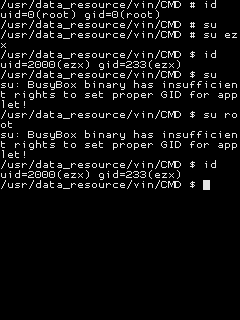

Цитата(fill.sa @ Сегодня, 18:06)
* Читай внимательно, я писал что в нативномт терминале делал
То же самое и там:

fill.sa, а если ты еще внимательнее посмотриш, то увидиш что перед любой командой стоит символ # (root) или $ (ezx).
Ну так самая первая команда показует что терминал запущен от рута, потом выполняется su, ошыбки нету так как по сути команда ничего не делает, ведь итак все от рута выполняется.
Но вот после su ezx уже меняються права, и появляется символ $. Ну и все дальнейшые действия выполняются от имени ezx.
Но вся проблема в том что так можна сделать root>ezx, а вот так права уже непоменяеш ezx>root!
Попробуй у себя смени права через su ezx, и посмотри будет ли у тебя потом работать su. clapping.gif

Незнаю что у тебя там, вот у меня все работает.
Смотри сам
