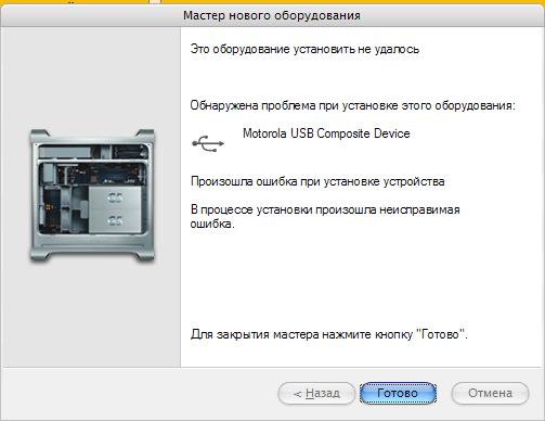

Здравствуйте. Возникла проблема с установкой драйверов. При подключении телефона и переходе в P2k режим система пытается установить драйвера на устройство Motorola USB Composite Device. Копируются нужные файлы, но в конце мастер установки оборудования пишет, что устройство не установлено из-за необъяснимой ошибки.
P.S: Раньше такая проблема уже встречалась, я её решал полной переустановкой Винды. Но сейчас переустановка нежелательна, поэтому кто может помогите, pls.

Eclipse TH, в архиве с дровами...те что
L7e_drv
есть утилита DriverTool. Пробуй запустить её, она удалит старые, и должна попробывать установить новые! smile.gif

Нашёл DriverTools. Запустил его, он удалил старые дрова, поставил новые. Запускаю P2K Tools. Мастер установки оборудования начинает установку драйверов для Motorola USB Modem. Установка проходит успешно. Затем начинается установка драйверов для Motorola USB Composite Device. И тут мастер выдаёт неизвестную ошибку.

Eclipse TH, попробуй почитать тут...

Eclipse TH, пробуй комп перезагрузить! smile.gif У меня на Е2, после загрузки лоадера, перед прошивкой, уже несколько раз винда находила новые устройства, но не распознавала их,тупо USB Dеvice и не принимала дрова! Приходилось отрубать телефон, перезагружать комп, и занова повторять прошивку! smile.gif
UPD: Eclipse TH, не...PcHeLa дал правельную ссылку, делай как там написано!

Поискал информацию об установке драйверов в C:\WINDOWS\setupapi.log, нашёл там ссылку на файл C:\WINDOWS\oem5.inf. Нашёл этот файл в своей винде и в винде на другом компьютере (на котором драйвера установились нормально). Скопировал файл с другого компьютера на свой, заменив при этом старую копию. Запустил P2K Tools. Теперь всё работает. PcHeLa и Offset, огромное вам спасибо! smile.gif Очень помогли.
