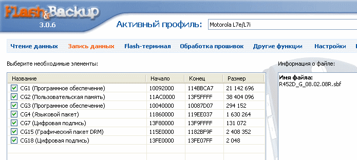

сообщение 24.9.2008, 7:09
Цитата(Andrei449 @ Вчера, 17:38)
Вот такой вопрос у меня, или просьба . Может ли CG18 весить 2 килобайта. А это я спрашиваю вот почему: еле как скачал на GPRS прошу на L7e и из архива не извлекалось, видимо битый, но потом кое-как извлёк, вот рисунок с проги: проверте кому не трудно.
да , на непатченных прошивках Прикрепленное изображение
