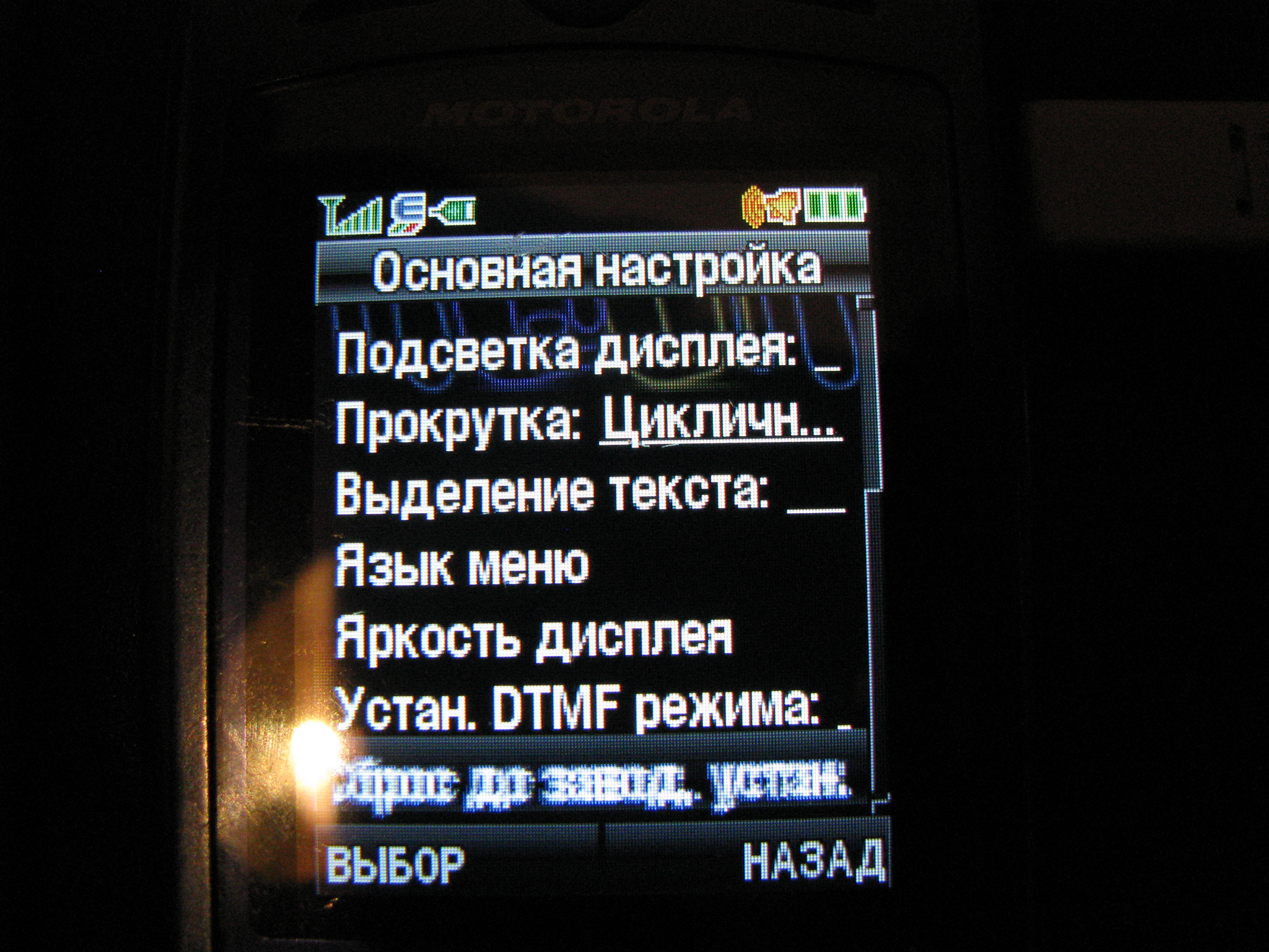

У меня такого в настройках вообще нет...есть "подсветка дисплея" и всё unsure.gif

Ну нету в основных настройках на моём теле даже пункта такого "подсветка клавиатуры"!!! wink.gif

Поищите повнимательней в настройках пункт про подсветку клавы! даже в состоянии телефона... я не помню где он был на 3-ем...
Патч называетсо так "Включение/выключение подсветки клавиатуры через пункт Индикатор состояния" -> делайте выводы где должно быть ВКЛ =)) а если и так не получитсо, то делайте откат данного патча....
Патч называетсо так "Включение/выключение подсветки клавиатуры через пункт Индикатор состояния" -> делайте выводы где должно быть ВЫКЛ =)) а если и так не получитсо, то делайте откат данного патча....
Я думаю, что патч то в прошиве есть, но он почемуто неотображается в настройках в состояние тела.
Подскажите, как залить этот патч отдельно, и что сделать, чтобы этот патч был виден в настройках.

Модель телефона: Motorola L7e
Прошивка: R42
Цитата(Barsik_s_L7e @ 22.2.2009, 13:53) *
откат в моём посте #3823... Что бы откатить во флешбекапе нажимаешь: Обработка прошивки - выбрать патч - добавить - выбираешь то что я кинул выше - ок... потом выбрать файл прошивки и сохраняешь... а затем выбираешь пропатченую прошивку и делаешь Запись данных... вот
Вообщем сделал всё по инструкции...ничего не выходит..Захожу в настройки - основная - индикатор состояния - там стоит "ВЫКЛ"- выбираю "ВКЛ"-телефон отрубается, включается клава - потом опять отрубается и телефон как был до этого...

Отлично!
Рейтинг: 63
Вот, списал из темы патчи на л9:
"Сам "Индикатор состояния" отвязан от меню, то есть включая его через меню, Вы не его включаете, а "Подсветку клавиатуры".
Для активации пункта - включить в симе 0032 оффсет 37 бит 2 (абс. бит 442) - "STATUS_LED_AVAILABLE".".
Может что-то даст....
Mosin
А МОЖНО ПОПОДРОБНЕЕ ПОЖАЛУЙСТА...ПО СТАДИЯМ)))

Mosin, попробуй в меню на включение подсветки нажать не центральную кнопку джойстика, а лево или право
Ну это было для л9. типа прогой Р2KAE v.5515 активируешь сим 0032 оффсет 37 бит 2 (абс. бит 442) - "STATUS_LED_AVAILABLE" чтобы он был "рабочим", т.к. изначально пункт в телефоне есть, но не активирован...
Mosin,
лучше дождись помощи знающих мотофанов
