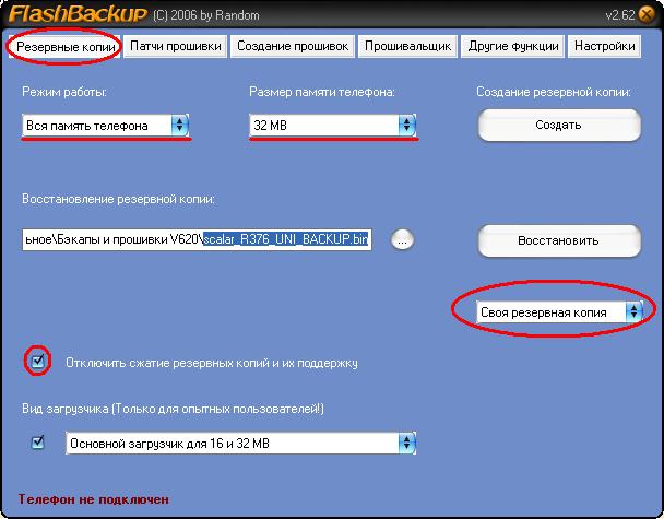

Fly_by_night, скорее всего что-то не так делаешь.Если с репстудией ты мог накосячить,то вот эта штука scalar_R376_UNI_BACKUP точно должна оживить тел. Советую заливать бэкап Скаляра через FlashBackup 2.62 на вкладке "Резервн. копии"
