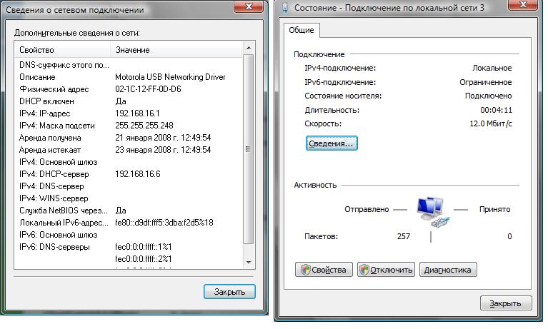

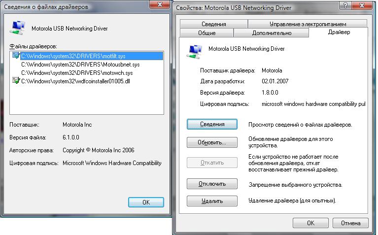

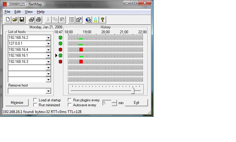

Может здесь кто подскажет. Сегодня подключил телефон в режиме модема и запустил ради прикола Motorola Software Update. Прошивку он мне естественно не обновил, сказал самая последняя, но что я заметил, у меня появилась ещё одна сеть со скоростью 12 Мбит, а в диспетчере устройств типа софтового сетевого адаптера. После закрытия проги телефон тоже закрылся smile.gif , т.е. выключился. После этого запустив на несколько секунд Motorola Software Update и тут же закрыв его я добился, что тело осталось включенным и вторая сеть активна. Прошивка стандартная, никаких модов пока нет. Что это за соединение с телефоном и какая от этого польза? Знатоки, ваши комменты...
Ниже скрины.
