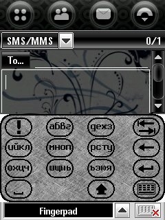

Фингерпад для А1200 / Е6
Скачать последнюю рабочую версию фингерпада (26.06.2009) можно отсюда или с форума
Прикрепленный файл 26062009_fpad.tar.gz   ( 73.09 килобайт ) Кол-во скачиваний: 1141
Архив включает в себя либы фингерпада и базовый набор конфигов.
Зачем это надо:
- замена (или альтернатива) штатной мотороловской клавиатуре, с которой без стилуса работать, мягко говоря, проблемматично. годится и для ezx и qtopia платформ.
Инструкция по установке на ezx-платформы.
--- разбираем прошивку
- бросить две либы (libfpnum.so.1.0.0, libfpsrch.so.1.0.0) в /usr/lib/ezx/lib/inputmethods вместо стандартных либ (libnumberboard и libfingerpad). Можно их переименовать, но для телефона несущественно название либы, поетому переименовывать исходные файлы необязательно.
- папку fpad (с остальными файлами - конфиги *.cfg, скины *.gif и либа libfpeng.so.1.0.0 ) нужно положить в /data_resource/preloadapps/qtapps/
--- собрать 34 и 43 CG и прошивку.
Same instruction in english (under spoiler)
You must do the next:
-- decompress *.sbf file with EZXCodec
-- copy 2 libraries (libfpnum.so.1.0.0, libfpsrch.so.1.0.0) into /usr/lib/ezx/lib/inputmethods instead of standard files (libnumberboard & libfingerpad). U can rename they, but for the phone it doesn`t matter, so you may not to rename files necessarily.
-- folder fpad (with rest files - configs *.cfg, skins *.gif & library file libfpeng.so.1.0.0 ) copy to /data_resource/preloadapps/qtapps/ (34CG)
-- make 34 and 43 code groups and then new reflash
:pps: также папка fpad ищется самим же фингерпадом в
/ezx_user/download/appwrite/setup/
/ezxlocal/
/mmc/mmca1/
это полезно для тех, кто хочет иметь сменные скины для фингера, папки доступны для записи и новые скины можно прицеплять через авторан.
--- для qtopia фингерпад включен в автобилды от tmp_do. подробности и вопросы - в соответствующей теме.
Юзер мануал...
...в PDF можно скачать и подсмотреть здесь:
Прикрепленный файл fingerpad_faq.pdf   ( 62.23 килобайт ) Кол-во скачиваний: 1231
внимательно читаем, там написанно как сделать практически любую клавдию для (или под) себя. т/е все вопросы и пожелания заданные в спец. теме, теперь реализуемы. read.gif

да, все нормально блокнот и запускаем
просто у меня на скринах показано с мемменджером, т.к. фингерпад нужен для него
запустить его как блокнот не получится (нужно кое-что будет сделать), да и неудобно
а тестить пока лучше на блокноте

с месседжером я делал так (может что-то упустил, месяц прошел, но идею из команд надеюсь уловите)
mkdir -p /ezxlocal/qtbin/messaging/o
cp /usr/SYSqtapp/messaging/messaging /ezxlocal/qtbin/messaging/o
cp /usr/SYSqtapp/messaging/msgctrloadslaveapp /ezxlocal/qtbin/messaging
в /ezxlocal/qtbin/messaging делаем скрипт с именем messaging (!!! обязательно с таким !!!) след содержания
#!/bin/bash
export LD_LIBRARY_PATH=/usr/lib:/usr/lib/ezx/lib
export LD_PRELOAD=/mmc/mmca1/fp.so
exec /usr/SYSqtapp/messaging/o/messaging $*
последняя строка (там, где exec) обязательно через /usr/SYSqtapp, а не через /ezxlocal/qtbin (будут проблемы с правами, как писал выше)
не забываем chmod +x для него
mount --bind /ezxlocal/qtbin/messaging /usr/SYSqtapp/messaging
все killall messaging (или killall am, messaging запускается am'ом) и ждите пока перезапустится (если после щелчка на иконке не запустился - тыкните еще, просто он еще не готов)
если нужно больше приложений, то необязательно всех их так
для части (аддрбук (там есть проблемы с поиском), блокнот(вроде чисто), месседжер(проблема на скрине), может еще что) достаточно аналогичным образом переделать am
у меня сейчас в авторане прописан маунт-бинд на месседжер - все норм
