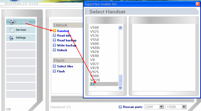

Скачиваете архив и запускаете файл Start.exe , выбираете Вкладку Operations
далее handset - тут выбираете Z3 (в случае если у вас Z3 или L7e) или K1 (K1)

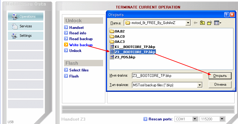

1. Нажимаете Write Backup и выбираете
Z3__BOOTCORE_TP.bkp (в случае если у вас Z3 или L7e) или K1__BOOTCORE_TP.bkp (в случае K1) .
Программа сделает своё дело, телефон выключится.
