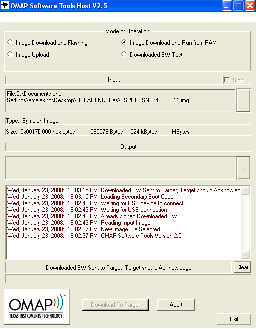

3. Запуск NAND лодера.
В OST выбираем ”Image Download and Run from RAM” .
В Input выбираем SNL файл ESPOO_SNL_46_00_11.img. Файлы в архиве
Прикрепленный файл REPAIRING_files.zip   ( 1.87 мегабайт ) Кол-во скачиваний: 6836
Вынимаем АКБ из телефона, подключаем его к компу.
Нажимаем ”Download to Target” и вставляем АКБ.
Примерно через 10 сек. увидите на экране тел. Symbian NAND Loader
и последущюю прошивку xldr.ift, cldr.img, apb.img файлов.
Если ни чего не происходит - жмем кр. клавишу.
Далее вынимаем АКБ, зажимаем * и #, вставляем АКБ удерживая клавиши, ждем появления синего экрана NAND лодера, ни чего не происходит - попробуйте удерживая кнопки нажать красную клавишу. Если все ок, то прошиваем любым sbf файлом (имеется в виду любой прошивкой для Z8 которая тут выкладывалась)через RSDLite.
Все, восстановление закончено.

Значит так-копирую на карточку файлы,настраиваю ОСТ,достаю АКБ,подключаю тел,вставляю АКБ,ОСТ копирует файлы,на телефоне появляется синий экран и идет процесс копирования(около 3-4 секунд,ОСТ показывает 5 секунд),потом экран гаснет.Дальше достаю АКБ,зажимаю # и * и вставляю АКБ-ничего.При повторном подключении к компу и нажатии кнопки включения появляется синий экран и надпись WAITING FOR USB.Экран остается таким около 2 сек и снова гаснет.
Ан,можешь дать свою Асю чтоб консультировать в реальном времени?)
Сообщение отредактировал necromancer6 - 21.1.2008, 16:22
necromancer6
сообщение 21.1.2008, 19:28
Сообщений: 25
Регистрация: 22.11.2004
Из: Minsk
Пользователь №: 22 463
Модель телефона: ROKR E6
Итак,проблема решена.Ан,РСД видит тел и начинает прошивать,но аккумулятора не хватает)Но это уже мои проблемы,тут мне никто из вас не поможет.Ан,спасипки тебе еще раз огромное,а то я уже начал думать что конец моему моторчику=)И хотел немного добавить в твой ФАК:Если при виполнении этих действий :
"Вынимаем АКБ из телефона, подключаем его к компу.
и последущюю прошивку xldr.ift, cldr.img, apb.img файлов."
ничего не происходит,то есть ОСТ не начинает заливать файлы на телефон,нажмите и подержите кнопку ВКЛ/ВЫКЛ телефона.И еще проблемы могут возникнуть если у вас на компе уже установлены какие-нибудь дрова Моторолы-у меня на своем компе шаг номер 3 не получилса-пришлось идти к другу у которого на компе Мотодров и Мотософта нет.Вот так вот)

У меня проблема такая. Смотрите картинку. Что не правильно?
Добавлено позже (23.1.2008, 16:11):
Программа виснет

Не виснет она, а ждет когда тел подключишь.
