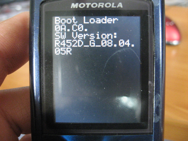

Столкнулся с такой проблемой:<br />Телефон запускается в Blank-режиме. Запускаю программу RAMLDR2 ( написать Boot version 0300)<br /> Жму Send Loader, программа отписалась "ready"<br /> Жму Write Boot - заливаю Boot_0AC0_patch.bin программа отписалась «Write data to phone» вместо"ок"<br />Запускаю флеш бекап:<br />*** Начало операции (06.08.2008 17:58:31) ***<br />Flash&Backup 3.0.7<br />Запись данных: C:\Documents and Settings\Taurus-b\Рабочий стол\Димон\v2_osta\v2_osta.fsw<br />Запись загрузчика...<br />Ошибка!<br />Выполнение команды JUMP...<br />Ошибка!<br />Стирание памяти... (Процесс не отображается)<br />Ошибка!<br />Запись кодовой группы: CG1<br />Ошибка!<br />Запись кодовой группы: CG3<br />Ошибка!<br />Запись кодовой группы: CG7<br />Ошибка!<br />Запись кодовой группы: CG18<br />Ошибка!<br />Операция выполнена.<br />*** Конец операции (06.08.2008 17:59:16) ***<br /><br /><br />Что делать? Помогите спасти телефон.
Добавлено позже (9.8.2008, 10:00):

Taurus-b, ты немного не туда написал... В этой теме есть все чтобы восстановить твой телефон! Листаем страницы, читаем внимательно!Поднятие убитых L7e/Z3/K1/L9/W510 wink.gif
Это пригодится:
1. FAQ по ТП for L7e Z3 K1 (железный Test-Point)
2. Делаем ЭТО с 4-го пункта...НО чтобы получилось, необходимо замкнуть ТП контакты на плате, а не сидеть и тупо пытаться шить и писать что не получается wink.gif
