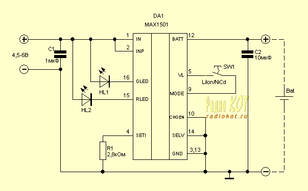

Опа! Тема интересная. Как я понял автора, он ищет схему непосредственно зарядки аккумулятором, а не мобильных телефонов. Такая схема посложнее обычного зарядного устройства, т.к. она усложнена стабилизатором напряжения и в ней должен присутвовать контроль аккумулятора. Не поверю что такое зарядное стоит 60р - как я понимаю 60р.=2,4у.е или на украинские 12 грн. Так у нас обычное зарядное стоит 5-10грн, а то что имеет в виду автор около 60-10грн=12-20у.е.

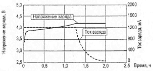

И теперь самое главное. ОБЬЯСНИ - как зарядное устройство понимает, что аккумулятор зарядился и перестает подавать на него напряжение

GrAl, на акомик в начале заряда идет ток не 100-200, а 500-1000 мА, в зависимости от зарядного., а потом постепенно падает, и через 2-3 часа становится минимальным (около 100 мА). Этот способ зарядки аккумуляторов называется зарядка по Вудбриджу, поищи инфу в нете.
- быстро зарядил - быстро разрядится - если аккомик зарядился полностью(2-3 часа - достаточно), то быстро он не разрядится smile.gif
Входное напряжение 10В для тела и аккомика безопасно, я проверял, ток в норме, да и зарядное больше 1 А даже в режиме короткого замыкания не даст, нехватает мощности.

Если MicK заряжал от зарядки и разные аккомики, и ток прекращался сам, значит контроль заряда стоит в самой батарее, а третий вывод нужен лиш для обмена информации с телефоном о степени заряжености батареи. Вот и всё обьяснение, а людям голову морочишь ты.

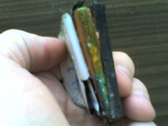

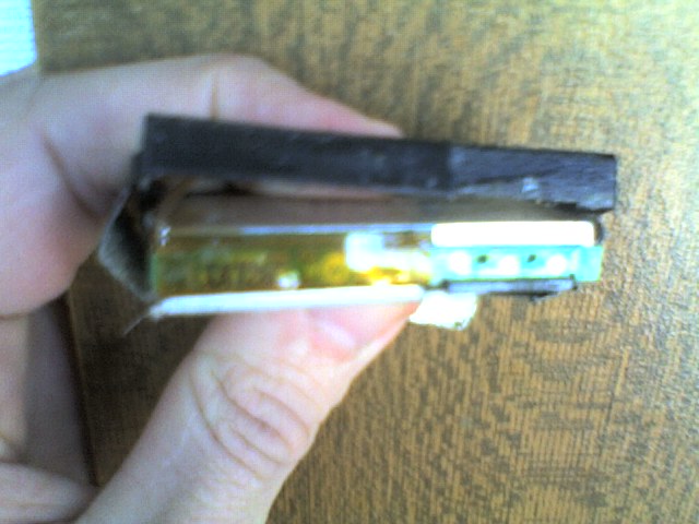

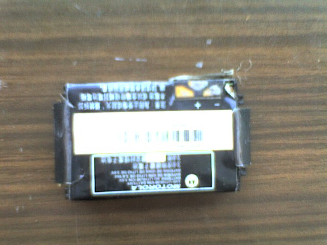

А теперь, дабы НЕ МОРОЧИТЬ ЛЮДЯМ ГОЛОВУ – разбери хоть один аккумулятор и посмотри на контакты… Плюс и минус прямиком идут на емкостную батарею, и от них идут отводы на платку с ИС, а от нее идет контакт к клемме контроля заряда. Это в оригинальных аккумах, в китаях тупо ставят резюк от минуса на контрольную клемму. Откуда в самом емкостном аккумуляторе возмется регулятор заряда (куда его там впихнут)???

А по-поводу схемки…тему почитай. Ее-то тут и ждут и спрашивают и из-за нее все осуждение затеялось.
Я знаю, что в акомике внутри стоит платка размером примерно 4х15мм (точно не мерял), так как неоднократно разбирал акум. В таких размерах при нынешнем развитии микроэлектроники можно впихнуть десяток регуляторов тока, если обеспечить отвод тепла. Место там есть!!!

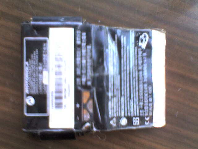

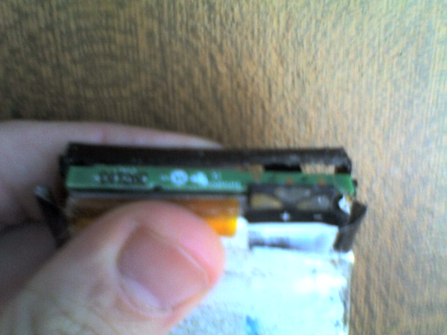

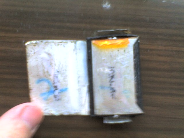

Дело в том, что зарядка автомобильных кислотных акумовпроизводиться только постоянным током, равным 0.1 С, где С - емкость аккума, и заряжать нужно 12 часов!. В Ni-Ca, Ni-Mg, Li-ion акумах можно проводить ускоренную зарядку. причём в начале зарядный ток может быть до 3 С, но в мобилах больше 1 С не используют. Потом ток плавно падает до 0.75 С, потом 0.5 С, 0.25С, 0.1 С и т.д. Этот способ зарядки называют зарядка по Вудбриджу. Кто заинтересовался - поисковиком найдёт инфу в нете.
Хочу уточнить, что заряжать акум нужно действительно не напряжением, а током. Но, в моём случае ток регулировала внутренняя начинка тела или акума. И цель експеримента было узнать, какое именно напряжение нужно телу для зарядки. Оптимально - 5 - 5.5 В. При большем напряжении зарядка не идёт. В зарядных устройствах 10 В - это напряжение холостого хода, а при зарядке, очевидно, падает до 5 В.
Добавлено позже (18.2.2008, 10:27):
Только-что подсоединился для зарядки прямо ко входа батареи, к верхнему (-) и среднему (+) контактам. при напряжении от 4 В идёт зарядка, 4.5 В - ток максимален, при повышении напряжения ток идёт прерывчасто, быстро падает и быстро наростает. Видно, срабатывает защита, реализованая на той платке, что расположена прямо возле акума, при большом токе она временно прерывает цепь зарядки. Выше 10 В напряжение не подымал, боюсь спалить, но позже, когда сниму зависимость тока от времени зарядки, обязательно поэкспериментирую.<br />Кто хочет посмотреть, вот видео, снятое моим Е770 и фотки, где видна платка возле акума.
Добавлено позже (18.2.2008, 10:28):
Кидаю заархивированным.
Сообщение отредактировал максимчик - 18.2.2008, 14:17

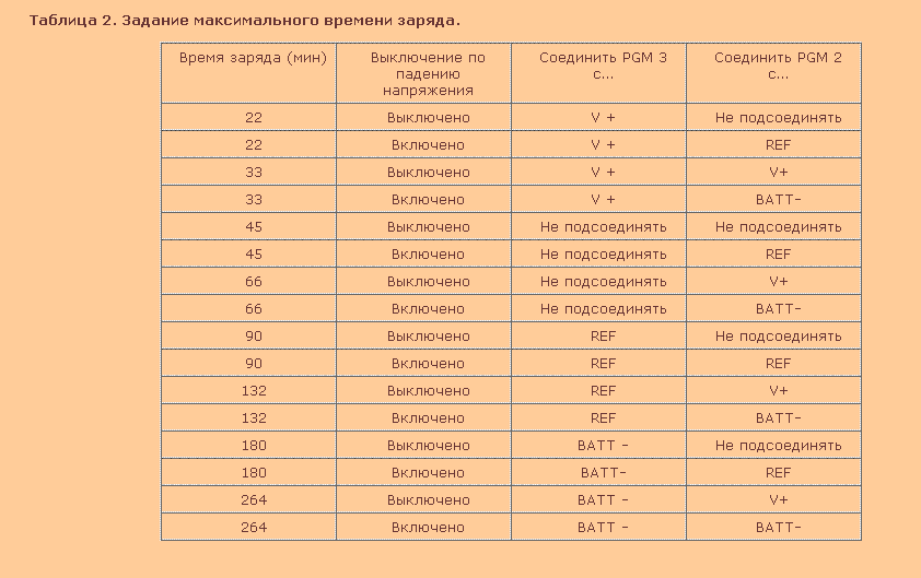

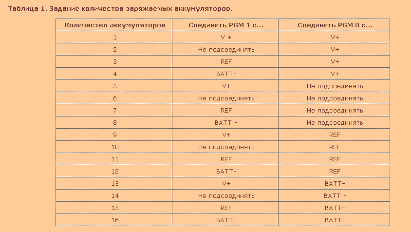

вот что я надыбал на www.radiokot.ru, но это лишь для акумов на основе никеля.
Зарядное устройство для Ni-Cd и Ni-MH аккумуляторов. Очень простое (Схема с двумя светодиодами.)
Так, товарищи. Сейчас мы с вами будем заряжать аккумуляторы, просто, качественно, а главное - быстро. Для чего воспользуемся микросхемой MAX713 от компании MAXIM. Это специализированная микросхема, заточенная именно под зарядку указанных типов аккумуляторов.
Итак, что же она умеет - подходите ближе, сейчас увидите. Итак MAX713 позволяет:заряжать Никель-Кадмиевые и Никель-МеталлоГидридные аккумуляторы в количестве от 1 до 16 штук одновременно;
режиме быстрого заряда регулировать ток заряда от С/3 до 4С, где С - емкость аккумулятора;
в режиме медленного заряда доводить аккумуляторы до кондиции током С/16;
отслеживание состояния аккумулятора и автоматический переход от быстрого заряда к медленному;
в отсутствии зарядного тока через микросхему "утекает" всего 5мкА от аккумуляторов;
возможность отключения заряда по температурным датчикам или по таймеру;
Ну и хватит - и так вон сколько получилось. Как обычно, чтобы разговаривать предметно, смотрим на схему:
Вообще говоря, как мы помним еще со староглиняных времен, заряжать аккумуляторы рекомендовалось током 0,1С, где С - емкость аккумулятора. Однако, с тех пор утекло много пива и производители научились делать более совершенные аккумуляторы, позволяющие учинять над собой такое безобразие, как быстрый заряд (Fast Charge). "It's okey", говорят они - вы можете заряжать наши аккумуляторы гораздо большим током - главное не превышать значение 4С, иначе может случиться big-bada-bum. Разумеется, чем больший зарядный ток используется в процессе зарядки, тем меньше времени нужно на эту самую зарядку. Однако, все же, увлекаться сильно не стоит - ток током, а долговечность аккумулятора тоже не последнее дело. Поэтому, в MAX713 реализован не только быстрый, но и медленный заряд (Trickle Charge), который включается по достижении аккумулятором полного заряда большим зарядным током. Схема, показанная выше позволяет заряжать два аккумулятора, ёмкостью по 1000мА/ч каждый, током С/2, то есть 500мА. Имеется индикация включения питания - HL1 и индикация быстрого заряда - HL2. Аккумуляторы включаются последовательно. Входное напряжение должно быть равно 6 вольтам. Вы еще тут? А ну бегом за паяльником! Что? Вам надо заряжать четыре аккумулятора сразу? И не 1000мА/ч, а 1200? Ну ладно, тогда не бежим за паяльником, а слушаем дальше. Как я уже говорил, эта микросхема позволяет заряжать до 16 аккумуляторов, током до 4С.
Итак, что же от нас требуется, чтобы спроектировать зарядное устройство под наши конкретные цели?
Определиться с зарядным током аккумуляторов. Неплохо было бы узнать, какой максимальный зарядный ток рекомендует производитель. Ну а если не узнали, тогда уж на свой страх и риск. Для начала, я бы не стал превышать С/2.
Решить сколько аккумуляторов нужно заряжать одновременно. После этого, согласно Таблице 1 определить, куда припаивать выводы PGM0 и PGM1. Разумеется, чтобы не перепаивать каждый раз микросхему, нужно предусмотреть переключатель, если нужно заряжать разное количество аккумуляторов.
Подобрать входное напряжение на зарядное устройство. Оно может быть рассчитано по формуле:
U=2+(1,9*N), где N - количество аккумуляторов
Но это напряжение не может быть меньше 6 вольт.
То есть, если вы будете заряжать даже один аккумулятор - входное напряжение должно составлять 6 вольт.
Определить мощность выходного транзистора, после чего по справочнику подобрать подходящий. Мощность определяется так:
P=(Uin - Ubatt)*Icharge, где:
Uin - максимальное входное напряжение,
Ubatt - напряжение заряжаемых аккумуляторов - суммарное, разумеется,
Icharge - зарядный ток.
Посчитать сопротивление R1. R1=(Vin-5)/5 - сопротивление получается в килоомах, чтобы получить Омы надо посчитанное значение умножить на 1000.
Определить сопротивление R6. R6=0.25/Icharge Если Icharge подставляется в амперах, сопротивление мы получим в Омах, если а миллиамперах, то в килоомах. Не теряйтесь.
[indent]Выбираем время заряда. Это нужно для того, чтобы в случае неисправного аккумулятора, зарядное устройство не гоняло его, бедолагу бесконечное число часов, а отключило по таймеру, даже если аккумулятор и не зарядился. Для выбора времени заряда пользуемся Таблицей 2. И прикручиваем ноги PGM2 и PGM3 согласно этой таблице.
Разумеется, не забудьте учесть при этом зарядный ток, который был выбран, а то может случиться так, что устройство отключится раньше, чем зарядится аккумулятор. Собственно говоря и все. Дальше будут таблицы.
Добавлено позже (21.2.2008, 11:49):

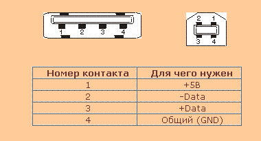

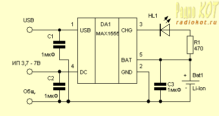

Вот ещё очень хорошая схемка с индикацией окончания заряда, но она, как и предыдущая, требует наличие блока питания. Схемка тоже с радиокот.ру
USB зарядное устройство для LiIon аккумуляторов. Схема с одним светодиодом..
У меня тут намедни казус вышел. Телефон сказал "тема питания не раскрыта!" и откинул копыта. В смысле, смазал лыжи. Ну, короче, выключился. И зарядника не у кого одолжить. И у самого нету. И одни компы кругом. И тут мысля - вот бы, думаю, воткнуть телефон в комп и пусть себе заряжается, вроде наладонника. Ну что делать - полез с горя в интернет, смотреть, что могут предложить знающие люди от этой напасти. Оказалось, что знающие люди из корпорации MAXIM (это название мне нравиться laugh.gif ) и в самом деле могут кое-что предложить. Они выпускают серию микросхем для зарядки практически любых типов аккумуляторов от USB порта компьютера. Об одной из них и пойдет сейчас речь - на злобу дня, это будет зарядник для LiIon аккумуляторов.
Даже и сказать то особо нечего. Но поскольку все таки надо, то чуток скажу. Для начала, про сам USB порт. Так уж вышло, что с этого порта, в зависимости от его типа - хост или хаб, мы можем снять 500 или 100 миллиампер чистого тока под собственные нужды. Но поскольку, микросхема точно не знает куда её воткнули, то она ограничивает ток заряда аккумулятора значением 100мА. Однако у нее есть еще один вход - к нему можно подключить любой источник питания, включая китайский "кубик", который просто втыкается в розетку, после чего начинает греться. В этом случае, ток заряда будет составлять уже 350мА. Если же вас угораздит подключить сразу два источника - и USB и источник питания, то микросхема выберет последнее, в смысле не последнее подключенное, а источник питания. Светодиод HL1 горит до тех пор, пока батарея не заряжена. Учитывая то, что компонентов в схеме совсем не густо, а сама микросхема выпускается в корпусе THIN SOT 23, ничего не мешает сделать эту штуку совсем крохотной, упихать внутрь какого нибудь USB разъёма и наружу вывести только провод для соединения с телефоном. И можно заряжать мобильник вообще от чего угодно - лишь бы это что угодно имело USB порт. Кстати, о USB. Чуть ниже, приведена схема расположения контактов в оном разъеме со стороны компьютера.
С автомобильными кислотными аккумуляторами действительно почти все так, как говоришь ты, но есть еще понятие ФОРМОВКА, и нет контроля зарядки...и вообще это уже другая тема.
ВСЕ аккумуляторы заряжаются ТОКОМ, но ток напрямую связан с напряжением (по древнему закону ома). Вот как раз величину тока и контролирует модуль зарядки путем регулировки величины подаваемого напряжения.
По фоткам особо не поймеш внутреннюю разводку аккума (качество фоток слабовато), но все аккумы, что я разбирал, вели контакты + и - прямиком к емкостным батареям, а та платка просто подключена к + и - паралельно и выдает инфу на 3-й контакт аккума телефону. Так что не пойму, какая защита или регулировка могла у тебя срабатывать при зарядке емкостей???

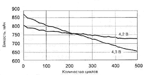

никель-кадмиевые рассчитаны на 1000 циклов заряд-розряд
никель-металгидридные - на 500 циклов

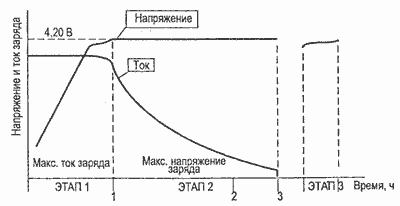

литий ионные - всего на 300 циклов, при этом, они портятся от времени, даже просто не работая

-режим медленного заряда (Trickle Charge) доводить аккумуляторы до кондиции током С/16;
-отслеживание состояния аккумулятора и автоматический переход от быстрого заряда к медленному
Вот и выплыли (точнее ты сам наткнулся) быстрая и медленная (полная) зарядки, о которых я говорил тебе в теме Раскачка аккумуляторов
А вот микросхема MAX713 от компании MAXIM очередной ихний шедевр (дешево и сердито), может даже есть аналогичная микросхема у них же для заряда ЛитийИонных, осталось только узнать ее номер (может МАХ714 или 715). МАХ давно заявили о себе (я часто использую их серию УНЧ), достаточно вспомнить старые добрые МАХ232 и МАХ3232 (которые использовали в ком и усб кабелях для мобилок).

И непоняток на схемке для ЛитийИонных - к чему там УСБ от компа??? Если напряжение для заряда аккума надо подавать силовое и от отдельного БП.
Я ещё в своём уме. Говорю же тебе, что ток скакал. Посмотри заархивированное видео с моего поста выше. Не думаю, что у меня батарея особенная.

Если там и впрямь угольные стержни, то на них могут расти кристаллы или появляться налёт, который будет уменьшать эффективную рабочую площадь, и при зарядке они могут и не разрушатся. Вот тебе и необратимость. В солевых батарейках тоже угольные стержни, но это-ж не акомики (хотя несколько раз их подзарядить ещё можно ассиметричным током laugh.gif )
Там-же есть 2 режима 100 и 350 мА. ЮСБ пригодно для питания в 1 режиме. Кстати, если я не ошибаюсь, с современных ЮСБ2.0 можно брать до 500 мА. Тогда нужно лишь подать питание на 4 ножку микрухи.

Я предлагаю всё же сделать его по схеме с микрухой МАХ1555 и добавить к нему лишь импульсный источник с напряжением 4-7В и током 350 мА. Где-то в журналах видел такие на специализированой микрухе, довольно простые. Поеду домой-привезу ксероксы, отсканирую и выложу здесь.

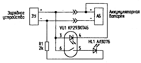

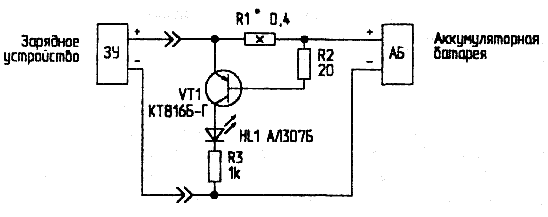

вот индикатор тока с сайта http://cxem.net />Индикатор тока заряда Если зарядное устройство (ЗУ) для автомобильных аккумуляторов не имеет амперметра, трудно гарантировать их надежную зарядку. Возможно ухудшение (пропадание) контакта на клеммах батареи, обнаружить которое достаточно трудно. Вместо амперметра предлагаю простой индикатор буквально из нескольких деталей. Он включается в разрыв "плюсового" провода от ЗУ к АБ.
Рис. 1. Индикатор тока заряда
Схема на рис.1 представляет собой транзисторный ключ VT1, включающий светодиод HL1, когда через R1 протекает заданный ток. В этом случае падения напряжения на резисторе R1 (более 0,6 В) достаточно для открывания транзистора VT1 и зажигания HL1. Для конкретного аккумулятора номинал R1 подбирается так, чтобы светодиод зажигался при требуемом зарядном токе. По яркости его свечения можно приблизительно оценить зарядный ток. Резистор R1 - проволочный, изготавливается из 6...12 витков обмоточного провода диаметром 1 мм. Можно использовать проволоку с высоким удельным сопротивлением (нихром) или резистор промышленного изготовления, например, ПЭВР-10.
На рис.2 показана аналогичная схема, но с применением оптоэлектронного ключа КР293КП4. Такие оптроны популярны сегодня среди радиолюбителей, они позволяют конструировать радиоэлектронные устройства с минимальным количеством элементов. Резистор, ограничивающий ток в цепи светодиода оптрона, не нужен, так как для уверенного срабатывания ключа необходимо напряжение на контактах 3,4 порядка 1,1... 1,5 В. Ток в этой цепи - 10... 15 мА. Особенность схемы - в подключении исполнительного устройства на оптронном ключе. Как видно из рисунка, вход оптрона (светодиод) включается у клеммы "+" ЗУ с одной стороны, и у соответствующей клеммы "+" АБ - с другой. Резистором, на котором падает напряжение, в данном случае является сам соединительный провод между ЗУ и АБ, имеющий длину 0,8...1,5 м. При надежном контакте в клеммах, падения напряжения на немдостаточно для срабатывания оптронного ключа. Контакты 5, 6 VU1 замыкаются , в цепи HL1 течет ток, и светодиод горит.
При использовании этого индикатора в приборах с большим напряжением питания, например, для зарядки АБ грузовых автомобилей с напряжением бортовой сети 24 В, необходимо подобрать величину R1, чтобы ток через светодиод не превышал максимально допустимый.
Такие индикаторы тока можно применить и в других конструкциях, где необходим контроль тока нагрузки. Включаются они аналогичным способом - между нагрузкой и источником питания.
Думаю, эти схемы можно переделать и под наши зарядные токи и напряжения smile.gif

Li-ion аккумуляторы заряжаются в комбинированном режиме: вначале при постоянном токе (в диапазоне от 0,2 С до 1 С) до напряжения 4,1-4,2 В (в зависимости от рекомендаций производителя), далее при постоянном напряжении. Первая стадия заряда может длиться около 40 мин, вторая стадия дольше. Более быстрый заряд может быть достигнут при импульсном режиме.
В начальный период, когда только появились Li-ion аккумуляторные батареи, использующие графитовую систему, требовалось ограничение напряжения заряда из расчета 4,1 В на элемент. Хотя использование более высокого напряжения позволяет повысить энергетическую плотность, окислительные реакции, происходившие в элементах такого типа при напряжениях, превышающих порог 4,1 В, приводили к сокращению их срока службы. Со временем этот недостаток ликвидировали за счет применения химических добавок, и в настоящее время Li-ion элементы можно заряжать до напряжения 4,20 В. Допустимое отклонение напряжения составляет лишь около ±0,05 В на элемент.
Li-ion аккумуляторные батареи промышленного и военного назначения должны иметь больший срок службы, чем батареи для коммерческого использования. Поэтому для них пороговое напряжение конца заряда составляет 3,90 В на элемент. Хотя энергетическая плотность (кВтч/кг) у таких батарей ниже, повышенный срок службы при небольших размерах, малом весе и более высокая по сравнению с батареями других типов энергетическая плотность ставят Li-ion батареи вне конкуренции.
При заряде Li-ion аккумуляторных батарей током 1С время заряда составляет 2-3 ч. Li-ion батарея достигает состояния полного заряда, когда напряжение на ней становится равным напряжению отсечки, а ток при этом значительно уменьшается и составляет примерно 3% от начального тока заряда (рис. 4).
Рис.4. Зависимость напряжения и тока от времени при заряде литий-ионного (Li-ion) аккумулятора
Если на рис. 4 изображен типовой график заряда одного из типов Li-ion аккумуляторов, то на рис. 5 процесс заряда показан более наглядно. При повышении тока заряда Li-ion батареи время заряда сколько-нибудь значимо не сокращается. Хотя при более высоком токе заряда напряжение на батарее нарастает быстрее, этап подзарядки после завершения первого этапа цикла заряда продолжается дольше.

Рис.5. Зависимость напряжения и тока от времени при заряде Li-ion аккумулятора
ЭТАП 1 - Через аккумулятор протекает максимально допустимый ток заряда, пока напряжение на нем не достигнет порогового значения.
ЭТАП 2 - Максимальное напряжение на аккумуляторе достигнуто, ток заряда постепенно снижается до тех пор пока он полностью не зарядится. Момент завершения заряда наступает когда величина тока заряда снизится до значения 3% от начального.
ЭТАП 3 - Периодический компенсирующий заряд, проводящийся при хранения аккумулятора, ориентировочно через каждые 500 часов хранения.
Этап струйной подзарядки для Li-ion аккумуляторов неприменим из-за того, что они не могут поглощать энергию при перезаряде. Более того, струйная подзарядка может вызвать металлизацию лития, что делает работу аккумулятора нестабильной. Напротив, короткая подзарядка постоянным током способна компенсировать небольшой саморазряд Li-ion батареи и компенсировать потери энергии, вызванные работой ее устройства защиты. В зависимости от типа зарядного устройства и степени саморазряда Li-ion батареи такая подзарядка может выполнятся через каждые 500 ч, или 20 дней. Обычно ее следует осуществлять при снижении напряжения холостого хода до 4,05 В/элемент и прекращать, когда оно достигнет 4,20 В/элемент.

Обычно ресурс коммерческих Li-ion аккумуляторов до понижения разрядной емкости на 20 % составляет 500-1000 циклов, но он значительно зависит от величины предельного зарядного напряжения (рисунок 8). С уменьшением глубины циклирования ресурс повышается. Наблюдаемое повышение срока службы связывают с уменьшением механических напряжений, вызываемых, изменениями объема электродов внедрения, которые зависят от степени их заряженности.
Рис.8. Изменение емкости Li-ion аккумулятора при разном предельном напряжении заряда
Повышение температуры эксплуатации (в пределах рабочего интервал) может увеличить скорость побочных процессов, затрагивающих границу раздела электрод-электролит, и несколько повысить скорость уменьшения разрядной емкости с циклами.

Ребята, нашел схему лягушки. Оказалось - далеко не примитив, как я думал в начале.
Вот ссылка http://www.rlocman.ru/shem/schematics.html?di=39893

Вот! Как я и говорил, если максимчик захочет обязательно добьется. Смотрел я эту схемку, только там несколько проблемок возникает:
-схема СРИСОВАНА с печатной платы готового КИТАЙСКОГО зарядника (как следствие при срисовке - ошибка)
-неполная точность данных о элементах используемых в заряднике (например трансформатор Т1 - сколько витков первая, вторая, третья обмотки, на каком сердечнике)
А вообще сайтик не плохой, много схемок, но толком они ничего не стоят, т.к. это срисовки без точных данных для поворения. Автор этих схем сможет их повторить по аналогии с оригиналом, откуда брал схему, т.к. видит его наглядно со всех сторон и накрайняк может разобрать Т1 для подсчета витков и диаметра провода. Так что если кто найдет схемку поточнее - ВЫКЛАДЫВАЙТЕ. Или схему зарядника с 2-х цветным индикатором (заряжается, зарядился).

Отсутствие намоточных данных связано с тем, что автор статьи, видимо, не хотел разбирать свою лягушку до состояния, когда его уже и собрать тяжело. Зато эту схемку можно использовать с успехом для ремонта. Тем более теперь видно, что от китайской импульсной зарядки эта лягушка отличается лишь наличием контроллера и универсальным разьёмом-держателем. У меня подозрения, что контроллер можно присобачить к любой зарядке, и, воаля, у нас лягушка.

Вот и я об этом говорю. Для ремонта - наглядное пособие, но повторить самому такое устройство НЕВОЗМОЖНО!!!
Ну тут ты прав и не совсем. Для начала надо вообще узнать продается ли на наших рынках этот контроллер (на схеме DA1 и тип AE3102), может таковые тока в китае и есть, и есть такие аналоги среди отечественных деталей или среди доступных в продаже. А по поводу прикуртки контроллера к обычной зарядке...так мы как раз тут об этом и говорим. Есть СЗУ (зарядник китайский 1 шт) и есть аккумулятор (родной от телефона или иего китайский брат), задача заряжать аккум в течении года без последствий для аккума. Без контроллера уверен никак. Если тупо выход с СЗУ давать на аккум, он то зарядится, но более 2-3 месяцев не проработает (т.к. заряжался критическими и недопустимыми величинами тока).
Для завершения (или только начала) нужны схемы (желательно повторимые и воспроизводимые, а еще лучше на отечественных деталях или импортных доступных в продаже аналогах):
Итак, человек покупает СЗУ китайское и оно у него через месяц сгорает, покупает второе в другом месте и оно сгорает у него через 2 недели, третье уже покупать и не хочется, лучше сделать самому, качественно, надежно и на долгие века: НУЖНА СХЕМА ИСТОЧНИКА ПИТАНИЯ (желательно импульсного, т.к. обычный трансформаторный уже рассматривал выше).
БП или ИмпБП у нас есть, теперь можно смело заряжать ТЕЛЕФОН. Но для наглядности зарядки хочется парочку светодиодов. НУЖНА СХЕМА СВЕТОДИОДНОГО ИНДИКАТОРА ТОКА ЗАРЯДА! (та которую давал максимчик выше я не нашел, т.к. на схем.нет схем много, а ссылки конкретной нету).
Значит теперь мы получим ОТЛИЧНОЕ, надежное зарядное устройство с информативной индикацией о состоянии заряда для мобильника. А если у нас парочка аккумов, и заряжать надо оба? Тогда можно к нашей зарядке как приставку подключить держатель аккума со встроенным в него токорегулятором. НУЖНА СХЕМА АВТОМАТИЧЕСКОГО ТОКОРЕГУЛЯТОРА (а может даже рассмотреть схему того который стоит в самом мобильнике - у кого какие есть схемы трубок (желательно детализированную по блокам и нужен именно блок зарядки)).
Итак, делитесь схемками!!! Тема ведь не раскрыта. Ни автор, ни кто другой так и не сможет, прочитав эту тему, спаять зарядку лягушку (пока только отремонтировать и то благодаря максимчику).

А эта схема чем тебе не нравиться, и индикация заряда, и контроль есть
Не, ты не понял - контроль наглядный хочется. На этой схеме один диод и тот говорит о подключеном аккуме. Хочу если поставил я разряженный акум на зарядное у меня загорелся диодик красный и гонит большим током побыстрее до набора емкости (быстрая зарядка), как только основную часть заряда акум взял и схемка начинает его заряжать меньшимь током (медленная зарядка) загорается зеленый диодик - мол аккум готов. А если акум постоял еще пару часиков на медленной зарядке и догнался до своих 100 процентов емкости, т.е. потребляемый ток на заряд акума становится совсем мизерным, загорается третий диодик (пусть будет желтый :-). А то один диод банально - воткнул в розетку а он горит, чего он горит и кому??? Ведь часто бывает, что диод на заряднике горит, а аккум не заряжается (контакт в разьеме тела плохой или вообще провод пошабашил).
Нет, этот светодиод говорит о наличии процесса зарядки, когда он гаснет - это значит акум заряжен.
