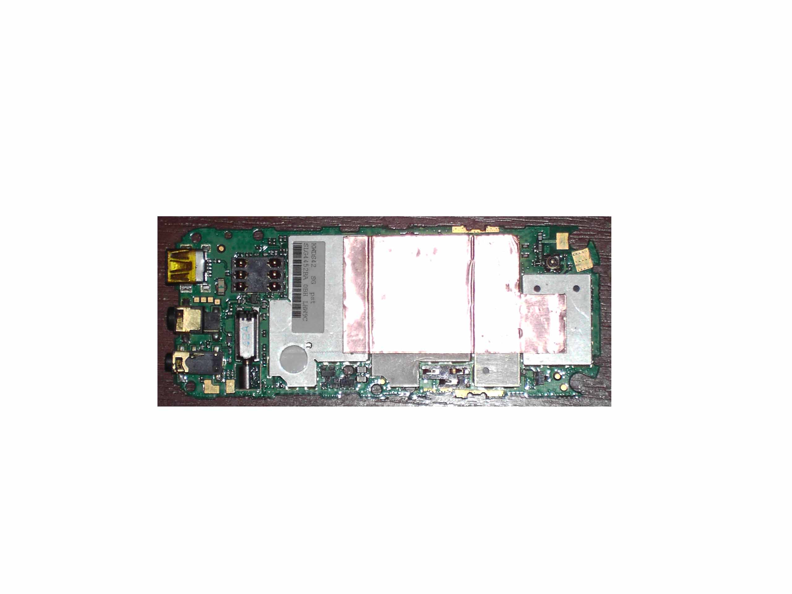

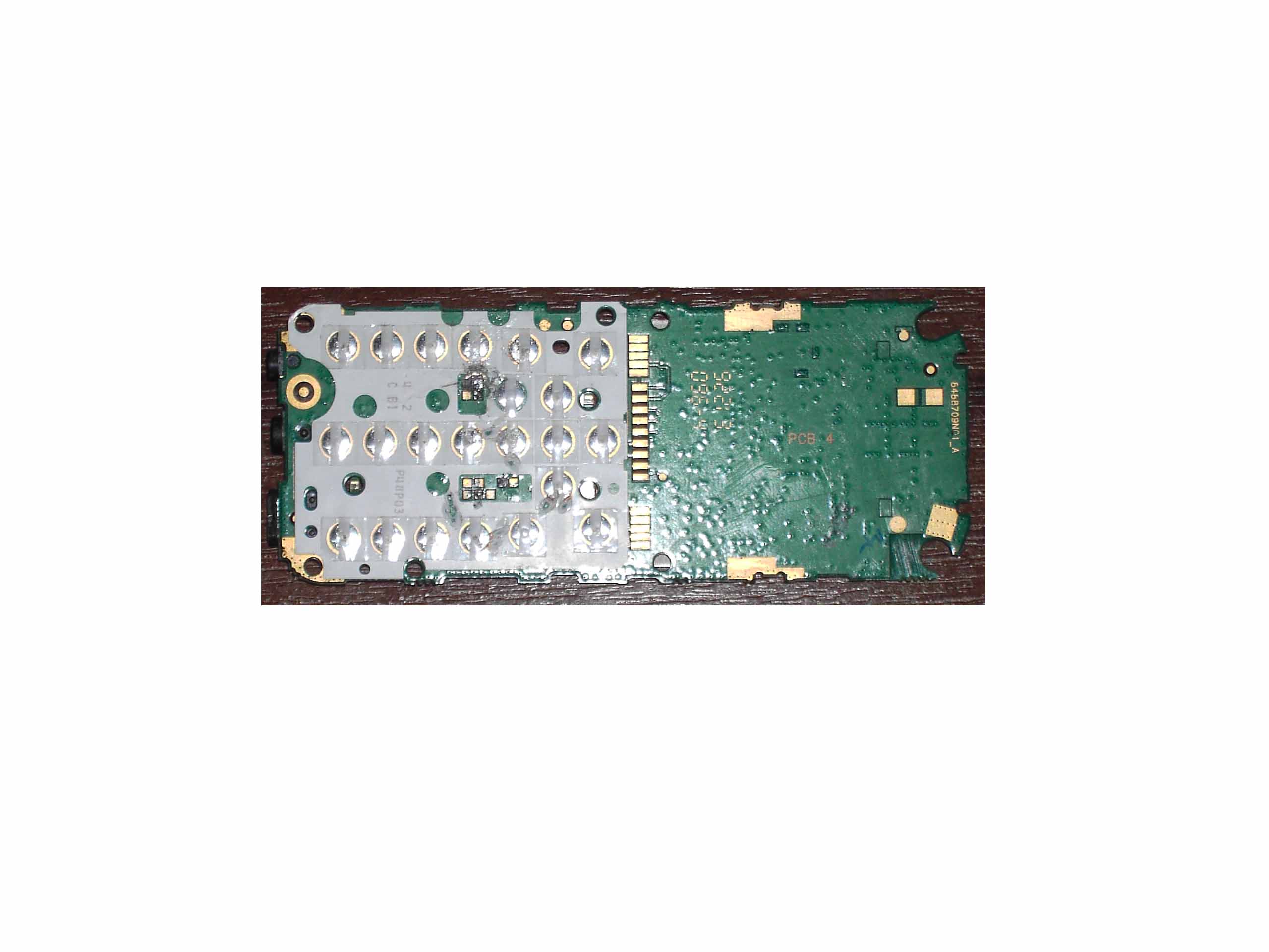

vkotioshh
сообщение 9.2.2008, 22:15
Регистрация: 1.2.2008
Пользователь №: 162 038
Модель телефона: motorola c350
Прошивка: 1
Вот я сделал фото обеих сторон телефона . Помогите разобраться где тут тестпоинт.
Alpha
сообщение 11.2.2008, 4:57
Сообщений: 498
Регистрация: 5.2.2004
Из: Samara
Пользователь №: 970
Модель телефона: C350, C650, L7
Рейтинг: 58
vkotioshh,
внимательно почитай эту тему.
