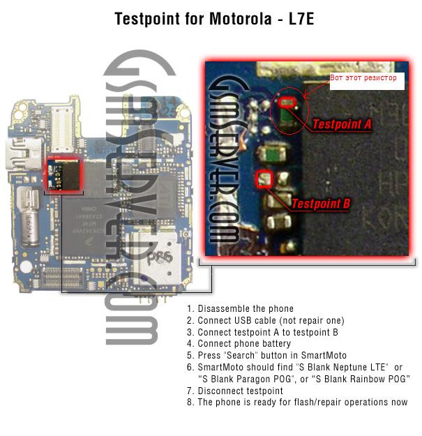

Подскажите к то знает параметры указанного на рисунке резистора.Прикрепленное изображение
Сообщение отредактировал ERICH KRAUSE - 7.10.2008, 15:50

ERICH KRAUSE,
у него нет сопротивления, он работает как предохранитель
у меня его щас вообще нет, я просто споял контакты вместе
ERICH KRAUSE
сообщение 8.10.2008, 6:23
Сообщений: 141
Регистрация: 1.9.2006
Пользователь №: 97 339
Модель телефона: A3100, L7e
Прошивка: 5.2.20780 ROM 1.0.19
Рейтинг: 9
у меня его тоже нет
просто достался телефон в след состоянии:
при подключении дата кабеля к плате ДАЖЕ БЕЗ АКБ загорается экран белым цветом и https://motofan.ru/soft/ РСД определяет тело как S FLASH NEPTUNE, ТП все не могу никак закоротить, а потом рассмотрев внимательно схему ТП и свою плату понял что резистора то нет, вот и подумал мож дело в нем?
Теперь что делать даже и не знаю.
Любая прошивка, считывание данных виснут на стадии посыла загрузчика.
Буду рад любому совету.

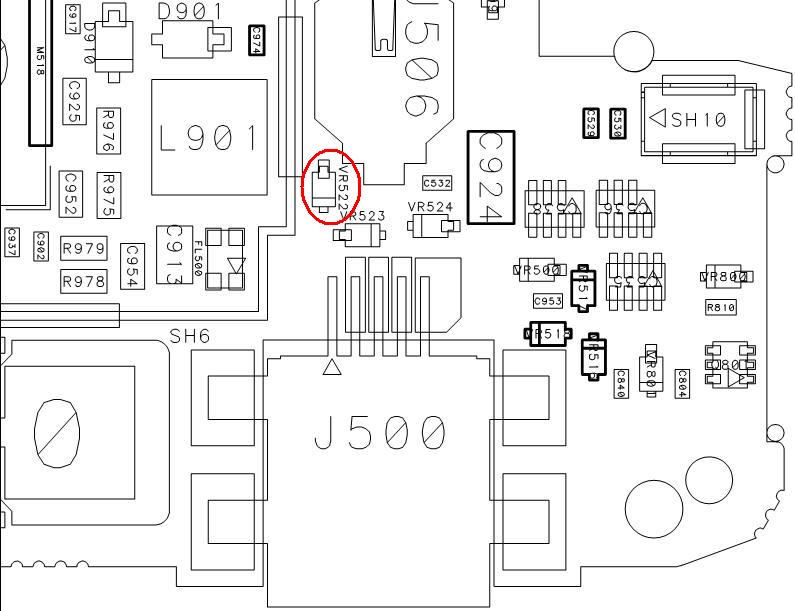

Цитата(Errorkey @ 12.10.2008, 14:44) *
Ситуация такая мот L7 черный поставили заряжаться в автомобильное зарядное устройство китайские походу. Он подымел и теперь не зарежется быстро садится батарейка, а еще не видит симки (симки 100%работающие) включается только от вставления батарейки и выключается только если вынуть батарейку.
Говорят симку не видят когда проблемы с процом а тут по ходу контроллер питания?
Обнаружил что VR522 згарела. Как определить какую можно вместо неё впоять и закончится ли на этом ремонт?
