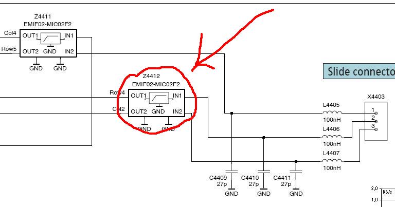

Кто знает про внутренности W510 помогите! Телефон был утоплен в пресной воде. Перестал видеть БС (умер приёмо-передатчик)Отдали в сервис где телу была сделана гидроаккустическая ванна и заменён передатчик. Уже потом оказалось что телефон ещё и карту памяти не определяет (подсовывал ему разные). Отдали снова в сервис, там его ещё недельку помурыжили и сказали что ничего не могут сделать и вернули деньги за 1ый ремонт. Без карты тело работает нормально, P2K_Toolsсчитывает и пишет инфо в телефон. Карту вставляешь-телефон начинает тормозить,т.е. нажал 5 цифр, он пару секунд подумав все их выводит, так же тормозится работа в меню. Такое ощущение, что он понимает что стоит карта и пытается обратиться к ней и считать инфу о размере карты, файлах и т.д. но неможет этого сделать, и постоянно повторяет попытки. Подсоединяешься к буку по USB в режиме юсб накопителя, он тоже не может прочесть карту памяти в P2KTools,просто висит, и временами пищит показывая на экране "ЮСБ кабель отсоединён" Вопрос в следующем, кто-нибудь в схеме шарит этого аппарата? По моим мыслям там должен быть контроллер ЮСБ-карта памяти. Думаю что это он глючит. Только вот отдельной он микросхемой или встроен в чип, вот что хотелось бы узнать! Если он отдельной микрухой, странно что в сервисе его сделать не смогли.....
Помогите советом, телефон этот просто класс (хоть и жены)
HOLMS
сообщение 24.10.2008, 15:17
Сообщений: 588
Регистрация: 12.4.2005
Пользователь №: 40 589
Рейтинг: 142
zrain, скорее всего фильтр FL1360 накрылся.
Такие фильтры обычно на перемычки меняют.

Прошивка: 6.03.08_rm-1
zrain!
конектор flash пропаять надо.
HOLMS!
нельзя их перемычеть. это не нокия. вследуещий раз после перемычевания здохнет совсем.

Smoke8723
сообщение 31.10.2008, 21:39
Сообщений: 487
Регистрация: 12.5.2006
Из: г.Саранск
Пользователь №: 82 792
Модель телефона: v3i
Прошивка: BlacKOMB v.3.04b
Рейтинг: 490
Igor 06
Не подскажешь что это за деталь, предназначение.
Вообшем просто это стекляшка, и она откололась на центральной плате, хочу вместо нее воткнуть перемычки но вот ток как...
По схеме нашел куда идут все дорожки от нее, но нужно знать что происходит внутри этой детали.. Или можно напрямки перемкнуть in1 с out1 и in2 с out2?
Замкнул на примки in1 с out1 и in2 с out2, не заработало, вообщем эта стекляшка стоит на мультимедио клаву, тел нокиа N91, послетого как замкнул кнопки на мультимед клаве стали дублировать цифры с обычной клавы.
Подскажи что делать?
Сообщение отредактировал Smoke8723 - 2.11.2008, 20:35

Smoke8723 лучший способ это снять с донора ... сейчас нет времени позже посмотрю может и есть возможность заменить ее перемычками...
