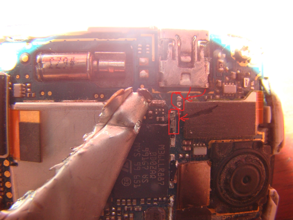

В общем моторола Е6
белеет дисплей при переключении ползунка блокировки в положение - заблокировано.
у меня давно была с ним проблема относил в СЦ вроде сделали...но он работал только на ВКЛ...замкнули просто контакты...
сейчас хотел поставить новый...
Еще заметил что нехватает пару деталей на плате...
вот на фото видно на каких местах отсутствуют...
скажите а за что они отвечают?

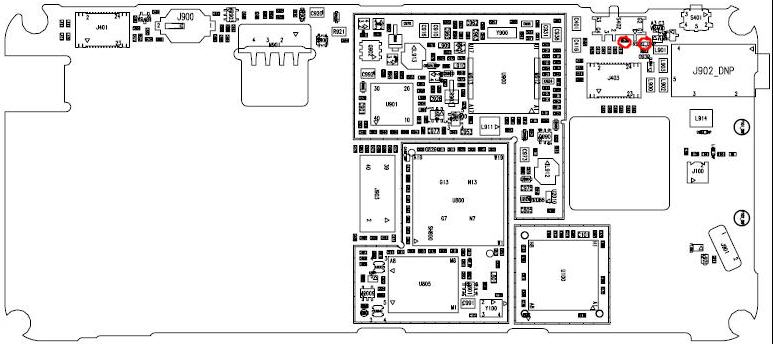

Цитата(z00mER @ 18.12.2009, 18:47) *
и снова я) всех с наступающим Изображение
вообщем совсем недавно(около недели назад) сломался разьем мини юсб в теле. Не мог зарядить, что бы зарядить нужно было держать шнур в определенном положении, как бы надавливая вниз, что бы зарядное контачило с телом. Терпел я терпел... и решался пойти в СЦ, самым ближайшим оказался СЦ Нокиия. Зашел я туда , спросил скок замена мини юсб стоит, услышал, ушел. Загнули 120грн. (в то время как тело 370 б\у в отл состоянии). Через пару дней пошел на рынке в СЦ, сидел какой то школяр, сразу как то не вызвал доверия. Ну да ладно , подумал я , показал ему тело, описал проблему, он ответил что 80 грн и все поремонтят smile.gif Отдал тело, сказали что на след день бут готово.. Пришел на след день - появился еще один школяр и подруга, тот новый школяр мне грит типо там не только проблема с мини юсб а и с чем то еще (возможно микросхемой зарядки). Сказал что бы приходил завтра-послезавтра. На след день я заболел, в универ не пошел и к школярам тож не забежал. Сегодня пятница, попросил родных что бы забрали тело, вручил расписку дал деньгу, ждал.. дождался, ну думаю, все сделали, втыкаю зарядное , о чудо, заряжаеццо , я довольный как слон , положил заряжаться тело на стол.. полежало так оно, смотрю а индикатор заряда батареи перестал мигать, не понял, сделал реконнект зарядного, тело никак не отреагировало на удаление зарядного из гнезда(тоесть надпись "Зарядка" осталась, в то время как она должна пропасть, индикатора батареи так и не появилось, хотя тело не зависло, меню работает все гуд, просто оно думает что зарядка в гнезде, еще дисплеи горят постоянно, даже после отключения от зарядки) Что бы индикатор появился нужно было ребутить тело. Попробовал снова подключить зарядку, снова та же мана.. Подключенный к компу ведет себя аналогично, плюс комп не видит тела(но он по началу видел его как флеху), но не проги для прошивки и прочих манипуляций с мотором его не видели, решил обновить дрова, не удалось, удалил дрова, удалилось.. попробовал снова установить, не удалось.. Теперь ком тело не видит вообще. Так же , до удаления дров, при рибуте подключенного тела к компу, аппарат не включался (сейчас тоже не включается, всмысле не включается именно когда подключен к машине, при отключении - включается нормально)
Еще после школяров обнаружил, что отсутствует кусок гнезда мини юсб(прикрепил скрин ниже, фото не в360, спер у гугли , просто хотел показать какой части разьема не хватает , самый левый контакт "голый" без пластикового "кожуха" laugh.gif )
В пон собираюсь к врачу, и думаю зайти к школярам-ремонтникам. Хотелось бы знать что они начудили с телом кроме того что выломали кусок гнезда (мож замкнули что то, на что похожи симптомы?)
по моему вопросу что скажите?

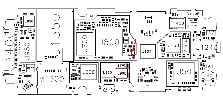

Всем привет...вот такая проблема мотор Е1 с пониженым бутом 07DO.Попал ко мне в руки уже в бланке я думал что просто нужно его прошить но оказалось все сложнее...пробовал его шить реаниматорами с патчами но ни как не получается его включить...в фб он прошивается без ошибо а рсд ругается!что с ним?подскажите?я в востановлениях телефона уже не навичок но таких трупов мне еще не попадолось...вот тут созданная мной тема.Е1 не заводится
Intelligence everywhere
сообщение 3.1.2010, 10:42
Сообщений: 212
Регистрация: 13.12.2005
Пользователь №: 61 935
Модель телефона: Motorola много разных
Прошивка: Windows 3.11
Рейтинг: 76
Прочитал я твою тему под ссылкой. И вспомнил как жарился с Е770, точно такая же хрень была, что только не прошивал - тел. не включался, а потом даже прошиваться перестал, а потом еще и бут заливаться перестал, помогла программа p2k tool vs, толком, уже не помню что я там делал, вроде, репаир пдс и.т.д
И на V3i было, на экране написано DEAD, тел прошивался но не включался, помог рем. комплект с патчами... на китайской прошивке кажись.
И еще, экран которого нет, он сорванный или отпаяный? Внимательно осмотри смд детали рядом с местом пайки экрана, может какой не хватает или на половину оторвана...

экран оторва но окуратно.не могу сказать точно все ли на месте..
Добавлено позже (3.1.2010, 11:19):
вот красным выделил,около проца,помойму там что то оторванно...что это?
Добавлено позже (3.1.2010, 14:00):
Можно эти детальки заменить перемычкой какой нибудь?

Телефон L7e определяет любую флеш-карту неотформатированой, при подключении к компьютеру в режиме карта памяти телефон комп видит но не определяет сьемного накопителя. Прошивка телефона проблему не исправила. В чем может быть проблема?
Все исправил сам, почистил мелкие контакты от пыли спиртом (до этого банально не обратил внимание).

ПОМОГИТЕ ПОЖАЛУЙСТА, НЕ МОГУ ВОССТАНОВИТЬ ТЕЛЕФОН [b]MOTOROLA L7e!
[/b]
Объясню всё в подробностях! Телефон сломался из за того что на патченный монстр зашили обычную прошу в СЦ!
Дальше объсню, что я пробовал сделать:
1) Вскрыл короб, при этоп повредив 2 резистора, точно сказать не могу, потому, что не знаю были ли они там, но похоже не было!
2) Замкнул ТП (После определения программами телефон, проволоку убрал)
3) Подключился телефон и RSD LITE v 3.8 написал S Blank Nepnune LTE2
4) Зашёл в RAMLDR2, появилась надпись
Switching to flash mode,
нажал кнопку Send Loader, появились надписи
Loader sending at addres 03FD0000AD
Ready
Нажал кнопку Write BOOT, далее выбрал файл Boot_0AC0_patch.bin, далее в логе появилось
Write BOOT
OK
Shutdown
OK
5) Захожу в Flash & Backup v 3.7, нажимаю на красную кнопку на телефоне и Flash & Backup пишет Телефон подключен! Ставлю свой профиль телефона Motorola L7e/L7i! Выбираю файл прошивки X-moto v 1,4! Нажимаю Запись данных! И Flash & Backup в логе мне пишет такое:
Разделение прошивки...
Запись загрузчика...
Успешно.
Выполнение команды JUMP...
Успешно.
Успешно.
Запись кодовой группы: CG1
И всё на этом он встал! На телефоне пишется
Sw Upgrade
In Progress
И так может стоять хоть пол часа! Замыкал уже много раз и пробовал шить зоны прошивки, по отдельности, всё тоже самое при записи зоны он встаёт, полоска записи Flash & Backup не заполняется, время пишет N/A! Что делать помогите пожалуйста?
Прикпрепляю файл с фотографией телефона, с задней стороны, я там отметил два резистора, которые мне кажется там должны были быть! Прикрепленное изображениеПрикрепленное изображение
Сообщение отредактировал The Friend - 6.1.2010, 7:43

Попробуй PST и др. проги для прошивки. Если ничего не поможет, то возможно, это проблема с флехой, нужно ее прогреть. У меня на мпх200 похожее было, при прошивке доходит до 1-го процента по шкале и стоит так пока не сядет телефон, прогрел флеху тел начал шиться.
