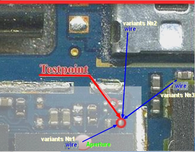

Привет всем, ситуация такая
У Меня L7e.
Как только появился способ снятия RSA без разбора телефона, сразу воспользовался им.
Все как по инструкции сделал... Получилось. Игрался, игрался, ставил патчи. Потом наигрался, и решил вернуть старую прошивку. Залил я свой бекап. После этого телефон не включается, вставляешь батарейку, белый экран. Потом на форуме все-таки узнал, что после снятия RSA старой прошей шить нельзя. Еще посоветовали проделать вот эту операцию
Теперь замыкаем железный ТП , вынимаете батарею
и замыкаете точку А с рисунка на металл проволокой.
https://uploads.motofan.ru/post-8235-1194006647.jpg
надеюсь видно на рисунке где точка А , которую нужно замкнуть.
ОЧЕНЬ удобно стало сразу попадать на точку А тест-пойнта
после того, как я чуть-чуть раздвинул щель в верхнем левом углу
защитного бокса с помощью маленьких ножниц. На рисунке это то
место где входит проволока
https://uploads.motofan.ru/post-8235-1195031282.jpg
Итак замыкаете проволокой точку А с металлом (это может быть даже вибромотор на телефоне
он возле ЮСБ находится)
(скачать прогу RSDLite тут https://motofan.ru/soft/?action=view&id=197&parent=3)
вставляйте батарею, Ваш телефон должен определиться
программой https://motofan.ru/soft/ РСД Lite как BLANK , если определяется как Flash , то
вы не замкнули правильно ТП. Вытягивайте батарею и всё по-новой пока не будет BLANK
Если есть BLANK, то УБИРАЕТЕ аккуратно проволоку и
(тут программа RAMLDR2 и все файлы описанные ниже https://forum.motofan.ru/index.php?act=Attach&type=post&id=155312)
4.Телефон будет в Blank-режиме. Запускаете программу RAMLDR2 (должна написать Boot version 0300)
5. Жмём Send Loader, программа отпишется "ready"
6. Жмём Write Boot - заливаем Boot_0AC0_patch.bin программа отпишется "ок"
Вынимаете и опять вставляете батарею телефона . Нажимаете Красную кнопку.
Закрываете программу RAMLDR2 и запускаете программу FlashBаckup
7. Прошиваем ПАТЧЕННУЮ прошивку в Flash&backup с выбранным профилем вашего телефона
для L7E эту ___http://osta.arler.com/?path=counter&dir=flash/v2_osta.fsw
Закрываете программу FlashBаckup и запускаете программку RAMLDR2.
8. В программе RAMLDR2 Жмём Send Loader, программа отпишется "ready";
9. Жмём Write Boot - заливаем Start_SW.bin (программа снова должна отписать OK.)
Вынимаем/вставляем батарею и Включаем телефон.
Все сделал по пунктам, и о чудо, телефон начал подавать признаки жизни. Но не работает ДИСПЛЕЙ. Он просто темный и ничего не показывает, хотя телефон работатет. Звонит, принимает звонки, издает звуки. В чем дело? Мне неужели произошла поломка из-за железного ТП? Помогите!!!

проверь центральный контакт акб подогни его прочисть должно увидеть
slvbash проверь хорошо ли ты вставил шлейф дисплея ... и посмотри не повредил ли ты ничего при тп... я рекомендую при тп экран отключать... особенно в новых моделях

Еще я думал, что у меня не получается ТП, тогда решил с помощью Ножниц, отвертки и пасатиж пробелать в верху дырку защитного корпуса (может грубо... вот теперь думаю). Проделал...
По идее там должна быть картинка
Но там только контакты, ни каких резисторов (которые по идее должны быть где точка А, может я заблуждаючь и это просто потимнения на картинке). В общем у меня только контакты, Да и еще как то не аккуратно они там есть типа как расплылись. Может я при проделывании дырки их разточил.
Да при подключении тела к компу он выводит SBlank Neptune LTE 2.
