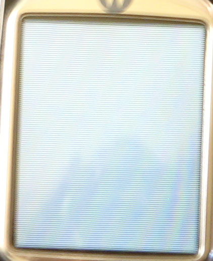

Рейтинг: 680
Сколько примерно стоит дисплей V80.
Просто мне принесли утопленника у которого работает все кроме дисплея.
680руб. китай
