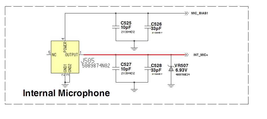

Цитата(TAST2009 @ 14.2.2008, 15:23) *
Для начала простой тест - хочешь проверить микрофон - подруби гарнитуру, и посмотри какой будет звук!
Так же проверь варистор и конденсаторы... Схему прилагаю!
Отпаивать - вот не помню - если два контакта - паяльником.. Если на плате и четыре контакта - то тока феном..
Но для начала проверь что написано выше, и напиши!
Удачи!

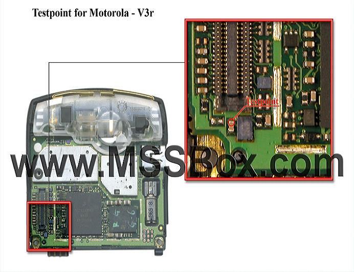

Цитата(marselmob @ 15.2.2008, 17:07) *
Сегодня заберу телефон из СЦ и сделаю ТП. Только я не знаю что надо порезать и в каком месте находиться этот защитный экран. moil.gif
Для начала разбери телефон, Тест поинт даю ниже...
Аккуратно разрежь левый нижний угол экрана, там будут 2 точки! Которая левее - и есть ТП!
Короти его на массу, вставляй акб, и отсоединяй ТП с массы.. Всё..
Удачи!

предысторию аппарата не знаю - мне его принесли убитым - не выходил из бута, не принимал прошивку. восстановил мотогламуром.
у меня не падал и не плавал. есть фото платы именно этого аппарата. Для сравения сразу привожу фото схемы ТП.
Смотрим внизу справа(обведено кругом на фото моей платы) - на фото схемы ТП есть деталь, в моём случае её нет. Сам я ничего не паял
Смотрим внизу слева - красный круг(это тоже индикатор намокания?). опять же по аналогии с фото схемы ТП - на нём круг белый. Индикатор под крышкой батарейки белого цвета
Схема ТП V3r
Фото моей платы

Добавлено позже (18.2.2008, 13:49):
Схема ТП V3r
Фото моей платы
Судя по фото - ТП - вырван! кривыми руками! Восстанови! (СМОТРИ СХЕМУ!)
Телефон точно был в воде, его чистили, но видимо не до конца! И сейчас он продолжает гнить!
Выход один - снимать все защитные экраны, всё чистить, и восстонавливато то что сгнило!
так что если поторопишься, мож и вернешь его к жизни!
